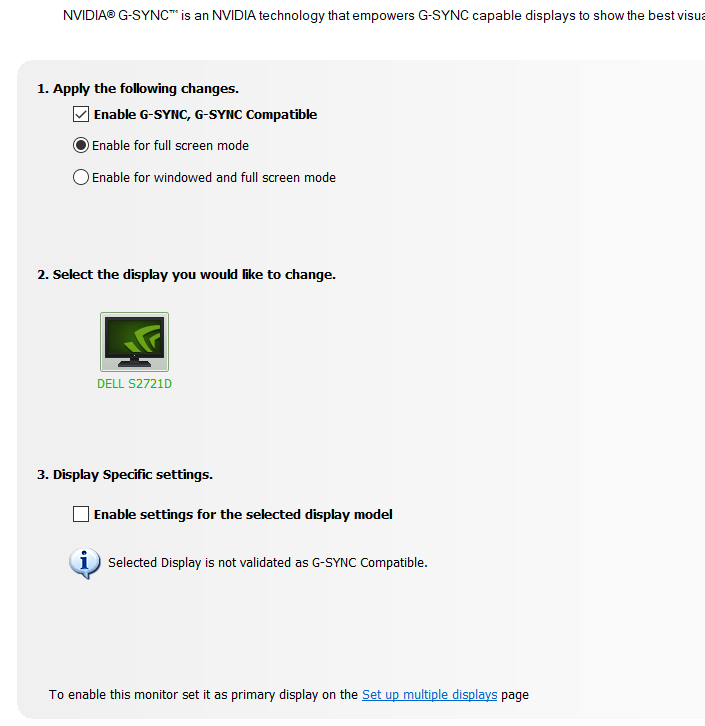

Τι να πώ..η οθόνη μου ειναι η Dell S2721D που είναι 75hz με G-Sync, το οποίο το έχω ενεργοποιήσει στο Control.
Αυτό που μου την δίνει είναι οτι αμα βγάλω το V-Sync απο τα VIDEO SETTINGS του BF5 ,
μου κάνει Screen Tearing στο κέντρο της οθόνης στα γρήγορα δεξιά -αριστέρα οταν παίζεις..
κάτι που υποτίθεται με το G-Sync enabled δεν θα έπρεπε να το κάνει, σωστά ?

Δεν είναι gsync, αλλά freesync. 75 hz και gsync σπάνια πάνε μαζί.😆 Μπορείς να ενεργοποιήσεις όμως το adaptive sync/vrr και σε nvidia αν τσεκάρεις από κάτω την επιλογή που σου λέει enable settings. Τα αποτελέσματα ανάλογα το panel ποικίλουν. άλλα δουλεύουν jet, άλλα έχουν flickering σε κάποια hz, άλλα έχουν chromatic distortions κλπ. Πχ το δικό μου κάτω από τα ~54 hz παρουσιάζει flickering (μπορείς να το τσεκάρεις με το pendulum demo) αν και το freesync range του είναι 48-75.
Αν κάνεις force off το vsync τρως tearing έτσι και αλλιώς. Για να μην έχεις tearing αλλά ούτε και stuttering χρειάζεσαι vsync on, adaptive sync βάλε 72 fps frame cap και παρακάλα να μην έχεις drops κάτω από το freesync range.

Εγώ πάντως στο δικό μου  (aoc Q3279VWF) έχω λύσει κάποια θεματακια βάζοντας μέσω CRU εύρος 36-76hz. Μπορεί να βοηθήσει κάποιον.

Τι κερδίζεις με αυτό πάντως? Μπαίνει σε LFC mode?
4 λεπτά πριν, ilos είπε
Παίζει στα 38-74 synced και lfc κάτω από τα 38 έως πολύ χαμηλά (κάποιοι λένε και έως το 1, αλλά δεν μπόρεσα να τσεκαρω)
1 λεπτό πριν, vins είπε
Weird. Και τι κερδίζεις πλην του μεγαλύτερου range. Θα έχεις και πάλι flickering πιο κάτω λογικά.
Αααα, μην το κάνεις με extension block, πάτα edit δίπλα ακριβώς από το μοντέλο της οθονης στο αρχικό παράθυρο και μόλις ανοίξει το μακρόστενο παράθυρο δίπλα, βάλε  στο v rate 36 - 76.
Εμένα εξαφανίστηκε το flickering/tearing που ειχα στο cyberpunk με την 3070 σε σημεία που έπεφτα στα 25-30 fps.
