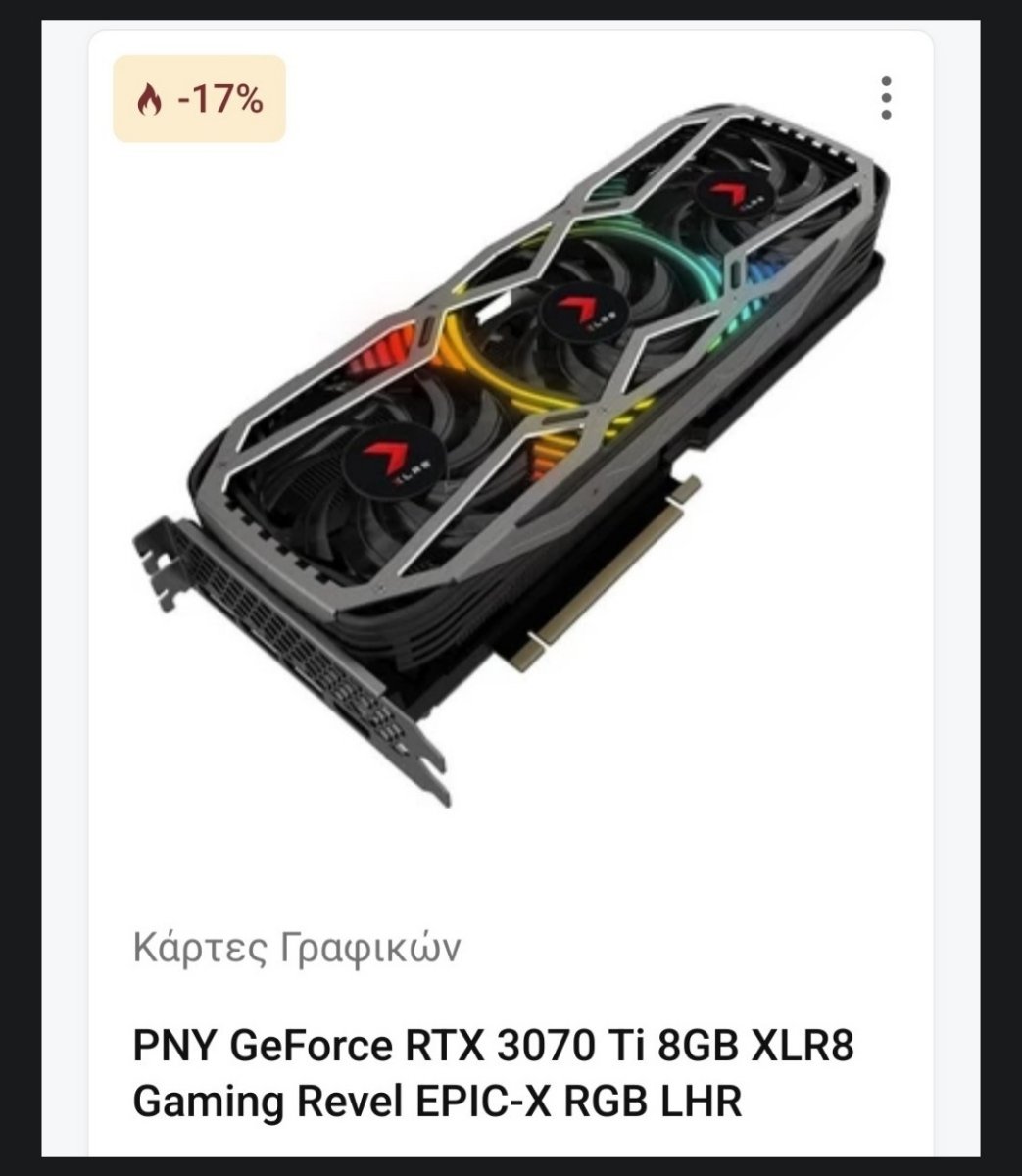

H συγκεκριμένη υλοποίηση είναι καλή? Από θέμα ψύξης κτλπ.. Γνωρίζει κάποιος?
Όλες είναι πάνω κάτω ίδιες...
Έχουν περάσει πάνω από 40 rtx3000 κάρτες από τα χέρια μου τα τελευταία δύο χρόνια...
Ειδικά σε φτηνές κάρτες 3060-3070 να διαλέγεις πάντα την πιο φτηνή...αν μιλάμε για 20-30€ διάφορα βέβαια διαλέγεις αυτή που σου αρέσει καλύτερα στο μάτι κ ταιριάζει με το κουτί σου!
