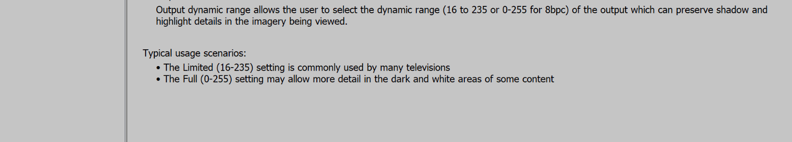

Δοκίμασε το λίγο και με limited από την  TV γιατί αν δεν το συγκρίνεις μπορεί να σου φαίνεται καλό.  Με limited δεν έχω πρόβλημα με τα μαύρα στο συγκεκριμένο παιχνίδι
  Στις 21/10/2022 στις 1:05 ΜΜ, noFEARgr είπε
Θα μεινω με Full,το panel της C2 δεν εχει θεματα..
Kανε το τεστ me Limited,εαν δεν βλεπεις το πρωτο κουτι πρεπει να αλλαξεις σε Full..
Black level - Lagom LCD test
