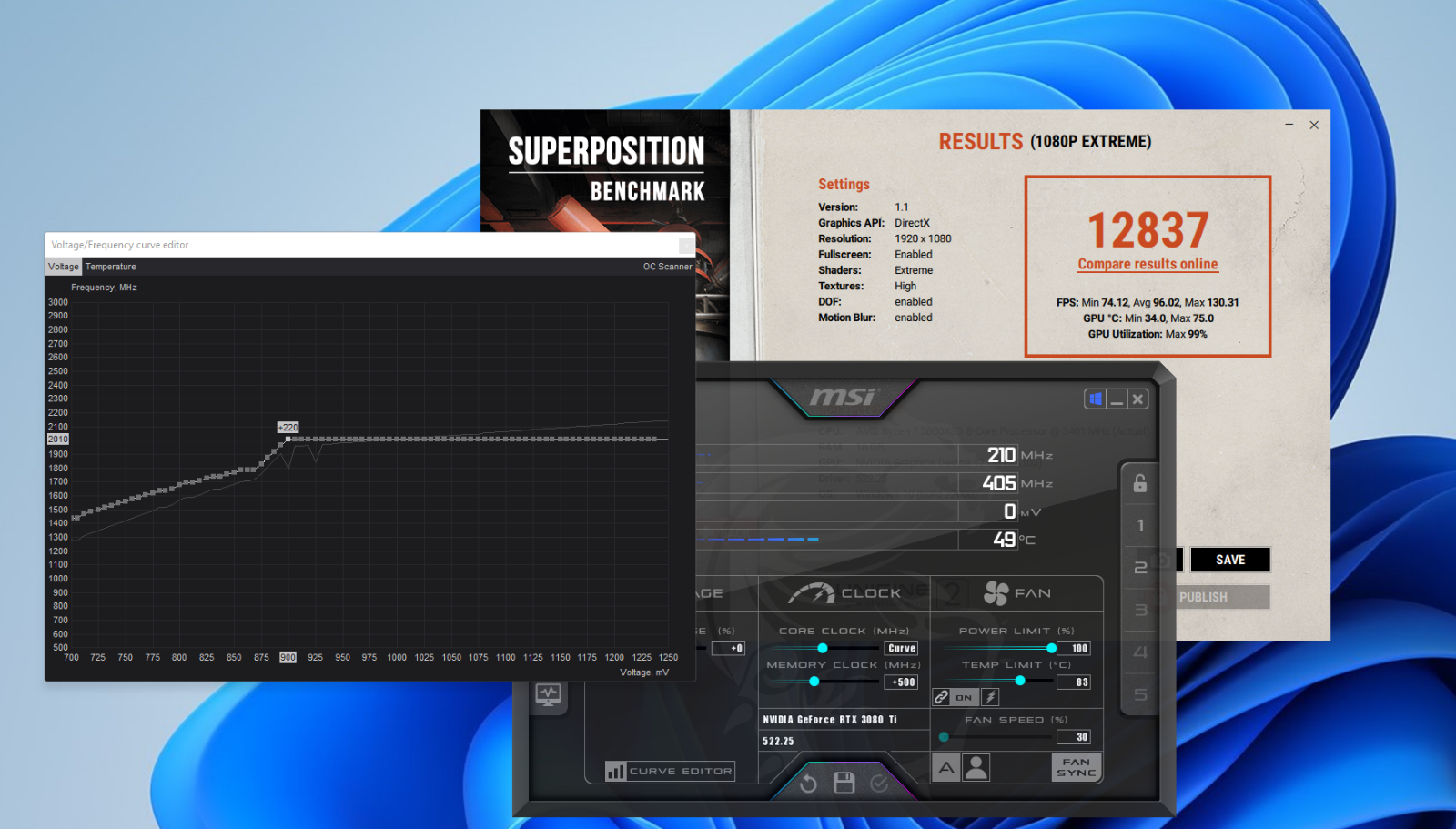

καλησπερα, κανενα καλο παιδι να βοηθησει για κανενα καλο undervolt στην 3080 ti με στοχο καλυτερες επιδοσεις? για την ωρα εχω σεταρει 2010mhz με 900mv, για να καταφερω να ανεβασω τις επιδοσεις πρεπει να δωσω ρευμα μαζι με clocks η να μειωσω το ρευμα και λιγο τα clocks?

  Στις 13/10/2022 στις 6:25 ΜΜ, johnmt2 είπε
Για να ανεβάσεις επιδόσεις ανεβάζεις τα clocks. Η τάση δεν ανεβάζει επιδόσεις, είτε είναι αρκετή και παίζεις κανονικά είτε δεν είναι αρκετή και κρασάρις. Στα 900mv είσαι σταθερός στα 2010? Περίεργο μου φαίνεται.
  Στις 13/10/2022 στις 6:38 ΜΜ, Herald είπε
Κατέβασα στα 1920 και ξαναδοκιμάζω τώρα γιατί έφαγε crash στο shadow of the tomb raider. Το unigine το πέρασε αλλά εκεί λόγο load κρατούσε ποιο χαμηλά clocks
  Στις 13/10/2022 στις 6:45 ΜΜ, johnmt2 είπε
Δεν έχει νόημα να δοκιμάζεις stability αν δεν βρείς πρώτα το voltage που δεν σου maxari το power limit σε βαριά παιχνίδια στην ανάλυση που παίζεις. Πρώτα βρίσκεις το voltage, μετά ψάχνεις τα ρολόγια
  Στις 13/10/2022 στις 6:51 ΜΜ, Herald είπε
Σωστά το θέτεις μάλλον ξεκίνησα λάθος. Αν θέλεις δώσε και κανένα παράδειγμα όσο δοκιμάζω thnx
  Στις 13/10/2022 στις 6:55 ΜΜ, johnmt2 είπε
E άσε τα ρολόγια στα 1800mhz και βάλε voltage στο 0.9. Τρέξε το πιο βαρύ game που έχεις στην ανάλυση που παίζεις και δες πόσο ρεύμα τραβάει. Αν έχεις και άλλο περιθώριο από power ανέβασε το voltage μέχρι να χτυπήσεις τοίχο.
Εγώ έχω τρία settings, 1 για ελαφριά παιχνίδια που δίνω παραπάνω voltage + clocks γιατί δεν βαράνε power limit, 1 για πιο μέτρια και 1 για τύπου cyberpunk με RT που πίνουν το αίμα απτήν κάρτα
Επεξ/σία από Herald
  Στις 13/10/2022 στις 7:04 ΜΜ, Herald είπε
Έτρεξα ενα sttr με 1875core 875mv το έβγαλε αλλά σε άλλες σκηνές τραβούσε 320w και σε άλλες τερματίζει στα 350. 3 προφίλ για το κάθε παιχνίδι? Μου φαίνεται βουνο😅
  Στις 13/10/2022 στις 7:15 ΜΜ, johnmt2 είπε
350w limit έχεις; Με το power limit τέρμα;
Ε κάπου στα 0.9 voltage θα παίξεις, γύρω στα 1900 τα ρολόγια
Δεν έχω 3 προφιλ για το κάθε παιχνίδι, 3 προφιλ έχω στο σύνολο
άσε το SOTRR
Για stability μόνο RT παιχνίδια. Μπορεί το SOTTR να το βγάζεις με 875mV αλλά στα
CP2077 και Crysis Remastered με full RT να θέλεις 925mV.
