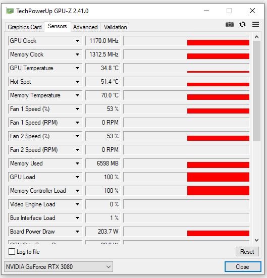

Προφανώς και χρειάζεται active cooling το backplate της 3090,ειδικά αν "σκάβς". Ότι pad και να βάλεις, η διαφορά θα είναι στα πλαίσια του στατιστικού λάθους ελέω heat soak.Τα pads της thermalright μια χαρά κάνουν την δουλειά τους,άλλα το backplate απο μόνο του δέν έχει επαρκή επιφάνεια για να γίνει απαγωγή θερμότητας.
Η ερώτηση είχε να κάνει (ή τουλάχιστον έτσι εγώ κατάλαβα) με την απόδοση των pads σε μια 3080 και την χρήση waterblock, όχι αμιγώς στο backplate.
For reference, 3080 eth mining:
Θερμοκρασία χώρου 26,5°C --- Θερμοκρασία ψυκτικού 31°C
Αυτο είχα παρατηρησει εδω και καιρό, οταν ειχα βαλει ψυκτρα στο backplate. Τα pads κανουν μια χαρα δουλεια απλα καποια στιγμή μπουκώνει το backplate, δεν προλαβαινει να μεταφερει θερμότητα.
