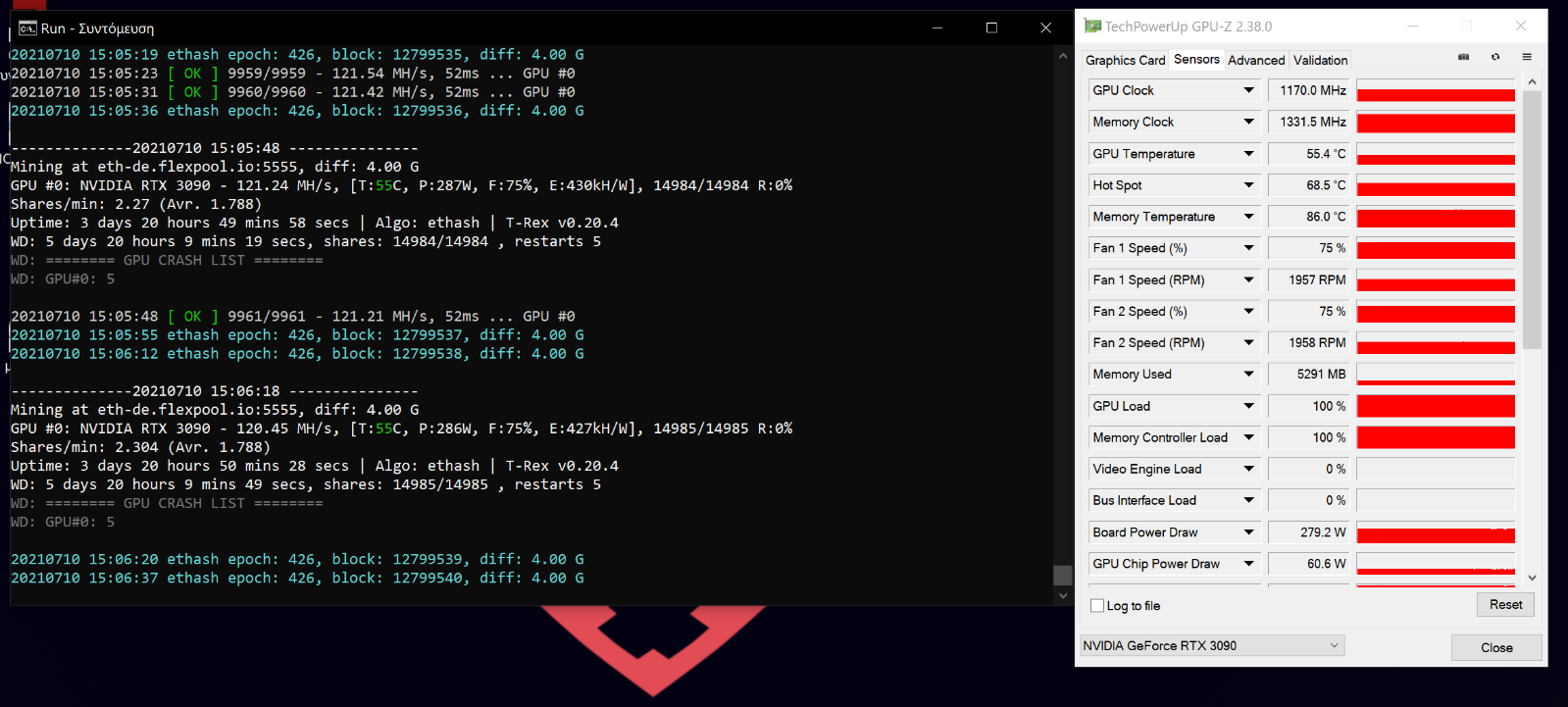

30 βαθμους κατω σε vram περιπου η fe με αλλαγη pads σε thermalright μπρος πισω .αυτα που φορουσε λιωνανε στο χερι.ο,τι πιο αθλιο εχω δει.mining με 28 ambient μαξαρει στους 86-88.η ψυξη της ειναι κορυφαια.δεν εχει αναγκη.για τα 400 watt της (βλεπω και 412 μαξ στο gpu z) ειναι ιδανικη.μεγαλο συν κ το οτι τον περισσοτερο αερα τον πεταει εξω απο το κουτί.σε κατι στριξ που αλλαζουν pads τα vram junction πανε ακόμη χειρότερα.αναλογα την υλοποιηση βλεπεις πολλες ομορφιες
Αλλαξα και παστα φυσικα και η καρτα παει ταπα
Επεξ/σία από billeiros
Λογω της ενασχολησης μου κ κολητου που εχει δοκιμάσει σχεδον καθε υλοποιηση 3090 που κυκλοφορει  (φαρμα με 15 καρτες)μπορω να πω οτι καμια δεν εχει σωστα pads φορεμενα.αλλες ψηνονται πολυ.αλλες καπως λιγοτερο.
