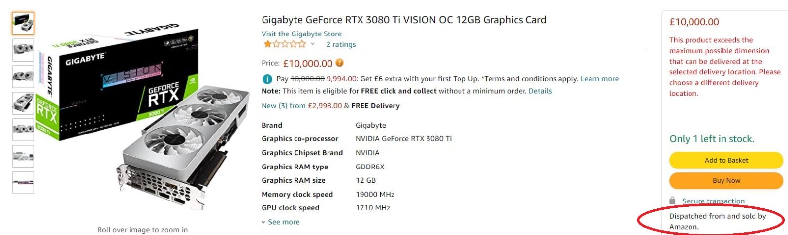

tsamo2 Δημοσ. 8 Ιουνίου 2021 Δημοσ. 8 Ιουνίου 2021 3 λεπτά πριν, purif είπε Εντάξει, φτιάχνουν σιγά σιγά οι τιμές...🤣 Τσίπηδες. Ούτε 9999 για τα μάτια του κόσμου δε μπορούσαν να τη βάλουν. 🤣😂🤣
