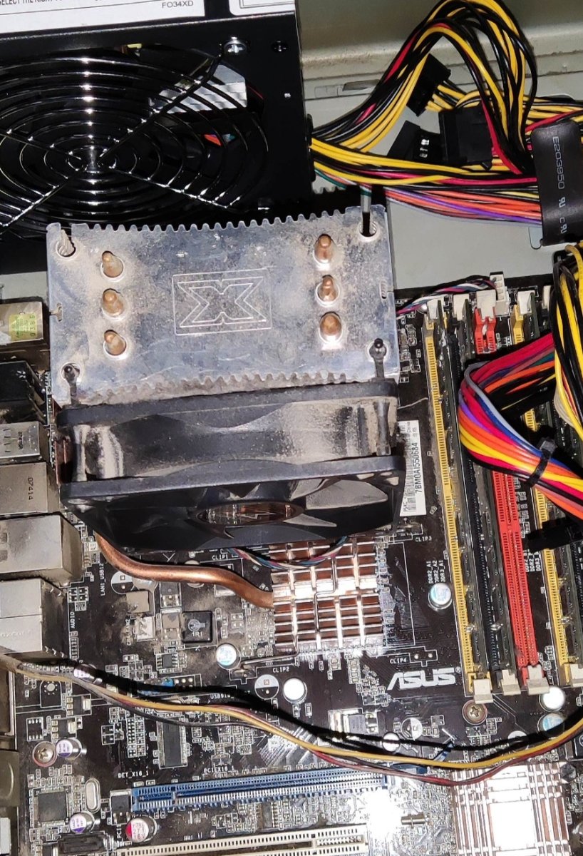

Βγάζω τον ανεμιστήρα και το heatsink της Intel και αρχίζω το mining. Μετά από 18 λεπτά φαίνεται να σταθεροποιούμαστε στους 96 βαθμούς. Κάπου εκεί είναι και το max της κάρτας όταν είναι κανονικά στο κουτί και όχι vertical, ίσως κάνει κανά peak στους 100 και ξαναπέφτει στους 98.
Την ώρα που δουλεύει βάζω το heatsink της Intel χωρίς πάστα ή thermal pads. Αστραπιαία η θερμοκρασία πέφτει στους 90. Μετά από κάμποσα λεπτά πήγε 92. Λογικά θα έκανε έφτανε ίσως και 94. Με το που βάζω και τον ανεμιστήρα πάνω στο 50% η θερμοκρασία άρχισε να πέφτει μέχρι τους 84 που σταθεροποιήθηκε για κανά 15 λεπτό. Μετά βάζω τον ανεμιστήρα 100% και η κάρτα πάει στους 78 με low peak 76.
Τώρα πάω και δοκιμές με πάστα αλλά δεν νομίζω να αλλάξει κάτι. Στο τέλος το "μπουκάλι" είναι η επιφανεία, δηλαδή το μικρό heatsink και backplate, και όχι η μεταφορά θερμότητας μεταξύ των 2. Η πάστα ίσως απλά καθυστερεί λίγο τις μνήμες να πιάσουν το max temperature αφού θα στέλνουν την θερμότητα πιο γρήγορα στο heatsink.
Μια χαρά είναι μην το παλεύεις παραπάνω. Ουτε παστες ουτε pads χρειαζονται. Καλα δεν στα ειπα τα γραμματα;
Το heatsink θα κορεστει αναλογα το μεγεθος και μετα το βοηθα ο αερας.
Με heatsink και αέρα εισαι κομπλέ. Με static pressure fans ισως να υπαρχει διαφορά με κλειστο/ανοιχτο case

Mε ψηνει να δοκιμασω μια pure rock slim 2. Παίζει οριακά να χωράει και σίγουρα θα κάνει καλύτερη δουλειά.
9 λεπτά πριν, Herald είπε
Tower δεν είναι αυτή; Θα χωράει; Μια τέτοια μήπως θα ήταν καλύτερη; https://www.skroutz.gr/s/7106600/Be-Quiet-Shadow-Rock-LP.html ή https://www.skroutz.gr/s/18665240/Alpenfoehn-Black-Ridge.html

3 λεπτά πριν, Herald είπε
Θα ηθελα να δοκιμάσω είναι η αλήθεια αλλα λογω dark rock 4 δεν υπαρχει χωρος 😀
Εχω επιφυλαξεις για την αποτελεσματικοτητα γιατι θελεις να καλυψεις επιφανεια απαγωγης, το cold plate του κουλερ δεν ειναι αρκετα μεγαλο. Ποιος ξερει, λογω υλικου - χαλκος γαρ - ειναι πιο αποδοτικό.

16 λεπτά πριν, Herald είπε
Ένα τέτοιο τούβλο, 3x80mm και άσ'την να σκάψει μέχρι τα ορυχεία της Μόρια

20 λεπτά πριν, Tenshi είπε
:P  Και που θα μπεί αυτό ρε?
5 λεπτά πριν, Herald είπε
Εκεί που οι άλλοι βάζουν Funko pop! φιγούρες (πάνω στο back plate), εσύ θα κάνεις την διαφορά.
Πάνω από το backplate κύριος. Βάλε και τρία 40mm noctua fans ή δύο 80-92mm ανάλογα τις διαστάσεις κι έτοιμος.
Αν χρειαστεί ρίχνεις κι ένα τσιμεντάκι ανάμεσα κάρτα psu shroud για να βαστάει.
2 λεπτά πριν, Tenshi είπε
1 λεπτό πριν, DiaperCh@nger101 είπε
Άρα να μη πάρω τη bequiet? 😛
5 λεπτά πριν, DiaperCh@nger101 είπε
Οι αλουμινόψυκτρες έχουν πολύ μεγαλύτερη επιφάνεια επαφής, αλλά βάλε κι ανεμιστηράκια.
Ψήνω να χώσω και ένα AIO στο backplate αλλά δεν ξέρω πως θα το βάλω να κάνει καλή επαφή. Το ΣΚ αμα έχω χρόνο θα κάνω πατέντες, νομίζω με το ΑΙΟ θα τα πάει καλά.
