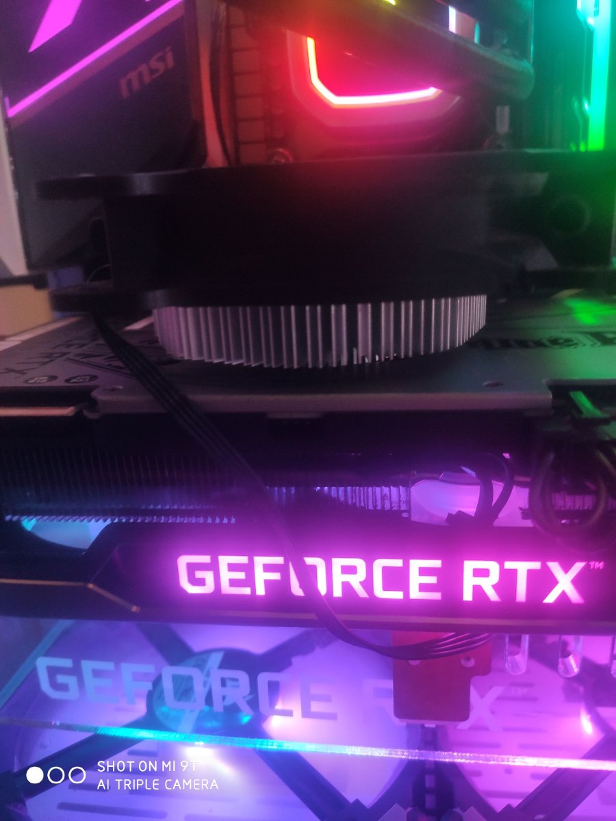

Kαι βάλαμε και airflow, 80 βαθμοί σε mining +1000vram. GG, problem solved
Να ναί καλά η Corsair, έβαζε κάτι ανεμιστήρια 2.800 rpm στις παλιές AIO

Tώρα αυτό έλεγα στη δικιά μου. Της λέω ώραια η ψύκτρα εκεί στον 3700x σου :P

Έβαλες ψυκτρα και από πάνω έβαλες ανεμιστήρα;;;
Θεουλης 😄😄😄

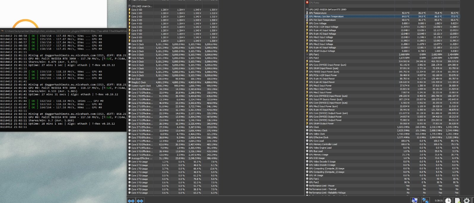

Κλειδώσαμε στους 84c μετά από 30 λεπτά mining με το ανεμιστηράκι στο 50% (πρακτικά αθόρυβο). Με το ανεμιστηράκι στο 100% κερδίζουμε 4-6 βαθμούς αλλά δεν μπορείς να κάτσεις στο σαλόνι, οπότε θα το αφήσω το βράδυ στο τέρμα και θα δώ το πρωί αποτελεσμάτα. Να είναι καλά η Intel, κάνει δουλειά η **** που βάζει στα CPU της :P

2 λεπτά πριν, Vsrs7 είπε
Έβαλες και thermal padsκατω από την ψυκτρα;;;
Όχι γιατί πρώτον αυτά που έχω είναι μάπα (2w) και δεν βλέπω το νόημα. Άφησα την στοκ πάστα της Intel, θα δοκιμάσω με mx4 σε λίγο.
Με τα ανεμιστήρια της κάρτας στο 40% (επίσης πρακτικά αθόρυβη) είμαστε σε 92-94 βαθμούς. Εντελώς αθόρυβο το PC. Με τέρμα φασαρία πάμε στους 78. Μια καλύτερη ψύκτρα νομίζω θα έκανε καλή δουλίτσα εδώ.

Βγάζω τον ανεμιστήρα και το heatsink της Intel και αρχίζω το mining. Μετά από 18 λεπτά φαίνεται να σταθεροποιούμαστε στους 96 βαθμούς. Κάπου εκεί είναι και το max της κάρτας όταν είναι κανονικά στο κουτί και όχι vertical, ίσως κάνει κανά peak στους 100 και ξαναπέφτει στους 98.
Την ώρα που δουλεύει βάζω το heatsink της Intel χωρίς πάστα ή thermal pads. Αστραπιαία η θερμοκρασία πέφτει στους 90. Μετά από κάμποσα λεπτά πήγε 92. Λογικά θα έκανε έφτανε ίσως και 94. Με το που βάζω και τον ανεμιστήρα πάνω στο 50% η θερμοκρασία άρχισε να πέφτει μέχρι τους 84 που σταθεροποιήθηκε για κανά 15 λεπτό. Μετά βάζω τον ανεμιστήρα 100% και η κάρτα πάει στους 78 με low peak 76.
Τώρα πάω και δοκιμές με πάστα αλλά δεν νομίζω να αλλάξει κάτι. Στο τέλος το "μπουκάλι" είναι η επιφανεία, δηλαδή το μικρό heatsink και backplate, και όχι η μεταφορά θερμότητας μεταξύ των 2. Η πάστα ίσως απλά καθυστερεί λίγο τις μνήμες να πιάσουν το max temperature αφού θα στέλνουν την θερμότητα πιο γρήγορα στο heatsink.
