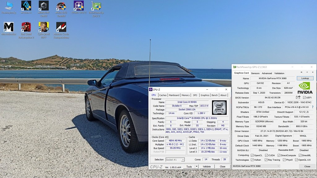

Η διαφορά των δύο εκδόσεων της ίδιας κάρτας GA 102, στοκ είναι 8%, καθώς επίσης και η διαφορά στην ποσότητα της μνήμης, από εκεί και πέρα μια 3080 υπερχρονισμένη μπορεί να πλησιάσει στο 5% τις επιδόσεις μιας 3090 και vice versa  μια 3090 υπερχρονισμένη σε σχέση με μια 3080 στοκ να ανεβάσει την διαφορά στο 15%, αυτά είναι τα best case acenarios
Από εκεί και πέρα αν θέλεις να το κάνεις απλά για το nice to have κοινώς την ***λα θα είμαι ο τελευταίος που θα σε κρίνω αφού τα 1300 που πλήρωσα πέρσι για τον i9 9940X το έκανα μόνο και μόνο γιατί ήθελα να βλέπω 28 threads στο cpuz που εκκινεί μαζί με τα  windows και φυσικά είμαι φανατικός του HEDT και με τα χρήματα αυτά θα μπορούσα να πάρω οτιδήποτε καλύτερο είτε από επιδόσεις είτε από vfm αλλά αμφότερα μου είναι αδιάφορά.....το χόμπι είναι χόμπι..χρήμα δεν δίνει....
