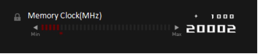

Μάλλον δεν το καταλαβες... Gddr6x stock ειναι 19ghz
Oι ram είναι quad pumped double data rate aka
2375•8=19000mhz και
Τα Hz και τα πολλαπλάσια του μετράνε συχνότητα και η συχνότητα είναι μία, στην περίπτωση σου είναι 2375MHz.
Αυτό που περιγράφεις λέγεται MT/s (MegaTransfers per sec). 19000 MT/s που για λόγους απλοποίησης κάποιοι (κακώς) τα λένε και "effective MHz"

ο τρόπος που λειτουργούν οι ddr είναι γνωστός στον οποιοδήποτε έχει μια επαφή με το σπορ , κάθε πρόγραμμα χρησιμοποιεί όποια συχνότητα με τον ανάλογο   multiplier
θες να πείς 1250mhz *16= 20ghz
όπως το msi ab 10000mhz *2=20ghz
gpu tweak direct

 η συχνότητα στις ddr είναι effective  aka
στα 20000 mhz η πραγματικη είναι 10000mhz αλλά λόγω του ότι ολοκληρώνει δυο εργασίες at once είναι σαν να δουλευε στα 20ghz
Όπως το γράφει ο kkatzos εννοεί ότι στα 20.000mhz έχουμε την μνήμη να δουλευει στα 10000mhz όπου η δια μεταγωγή των δεδομένων είναι 20000ΜΤ/s..
Επίσης όμως αυτό είναι λάθος γιατί το Mt/s αντιστοιχεί στον πραγματικο αριθμό των εργασιών όπου εκτελούνται ασχέτως της συχνότητας της μνημης
Τα 19GB/s είναι Transfer Rate αφού έχει και χρόνο (S) και όχι Hz που είναι η συχνότητα της μνήμης.
Το να λέτε ότι η GDDR6X είναι στα 19GHz η 19000MHz είναι λάθος.
Αν δεν κανω λαθος οι gddr6x τρεχουν στα μισα MHz απο τις gddr6, αλλα εχουν διπλασιασει το signaling/cycle, οποτε δεν ειναι quad pump, αλλα octa pump + το double rate, δλδ για 19000Gbps τρεχουν πραγματικα στα μολις ~1187MHz και οχι στα 2375MHz που πρεπει να φτασουν οι gddr6 για να εχουν το ιδιο transfer rate.

Σωστά , χρησιμοποιείται πλέον PAM4 modulation που δίνει 4 states per clock αντί για 2.
Η πιο γρήγορη GDDR6 είναι στα 2000 MHz, με effective bandwidth 16 Gbps (χρησιμοποιείται στις νέες Radeon).
Η πιο γρήγορη GDDR6X είναι στα 1312,5 MHz, με effective bandwidth 21 Gbps. Στις RTX 3080/3090 έχει χρησιμοποιηθεί στα 1188 MHz, με effective bandwidth 19 Gbps.
Το "effective" clock για τις GDDR6X είναι επί 8, δηλαδή 1188*8 στα 9500 MHz. Αλλά αυτό δεν είναι πραγματικό clock.
Το "effective" clock για τις GDDR6 είναι επί 4, δηλαδή 2000*4 στα 8000 MHz. Αλλά και πάλι δεν είναι πραγματικό clock.
Όταν βάζουμε +1000 στην GDDR6X, στην πραγματικότητα βάζουμε +125 MHz. Με +1000 φτάνουμε στο υψηλότερο profile των GDDR6X, των 21Gbps (1312,5 MHz)

Με +1700 πας σε πραγματική συχνότητα 1400, 6,67% πάνω από το max spec για GDDR6X. Και έχεις effective bandwidth 22,4 Gbps.
edit: Στις 3070 έχει βάλει 14 Gbps GDDR6 η nVidia (στα 1750 MHz δηλαδή). Μέχρι πόσο + μπορούν να πάνε σε όσους τις έχουν;
