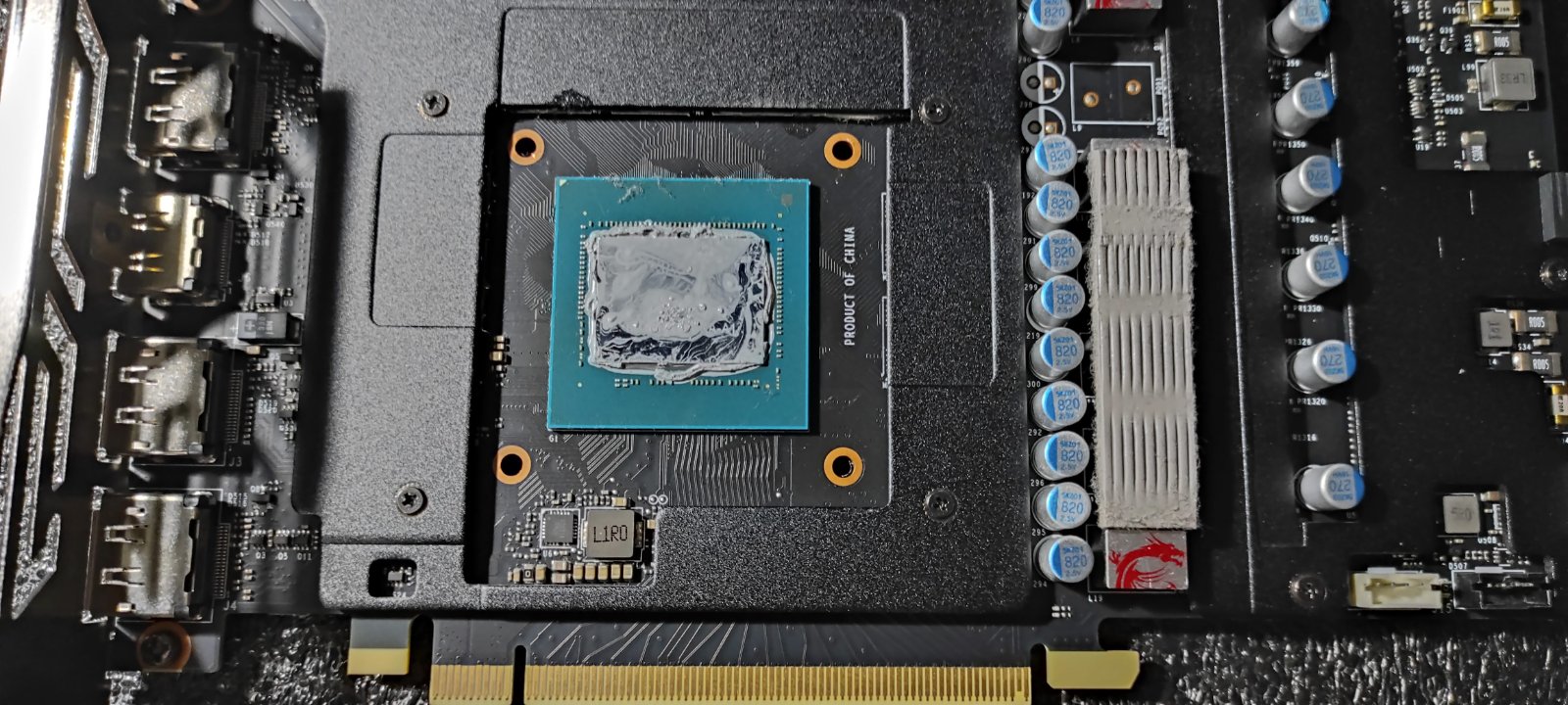

Επισκέπτης Δημοσ. 2 Απριλίου 2021 Δημοσ. 2 Απριλίου 2021 (επεξεργασμένο) Εδώ η ντροπή της MSI. To 1/4 του die γυμνό, και υποτίθεται είναι και top υλοποίηση έλεος.. Spoiler Έβαλα τρεις γραμμές mastergel και τώρα στο ίδιο game με το ίδιο load έχω 61 core και 73 hotspot και κρατάει και 30MHz παραπάνω boost.. Επεξ/σία 2 Απριλίου 2021 από Επισκέπτης

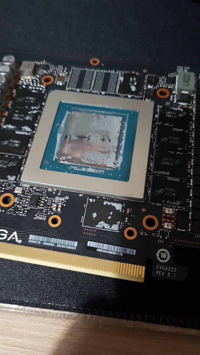

akoinonitos Δημοσ. 2 Απριλίου 2021 Δημοσ. 2 Απριλίου 2021 11 λεπτά πριν, yiannis1991 είπε Εδώ η ντροπή της MSI. To 1/4 του die γυμνό, και υποτίθεται είναι και top υλοποίηση έλεος.. Εμφάνιση κρυμμένου περιεχομένου Έβαλα τρεις γραμμές mastergel και τώρα στο ίδιο game με το ίδιο load έχω 61 core και 73 hotspot και κρατάει και 30MHz παραπάνω boost.. να σου στειλω φωτο απο την evga να δεις πως ηταν οταν την ανοιξα να αναθεωρησεις αυτα που εγραψες
kosmasgr Δημοσ. 2 Απριλίου 2021 Δημοσ. 2 Απριλίου 2021 12 λεπτά πριν, akoinonitos είπε να σου στειλω φωτο απο την evga να δεις πως ηταν οταν την ανοιξα να αναθεωρησεις αυτα που εγραψες EVGA ανοίγεις επίσημα την κάρτα όμως 4
ppkstat Δημοσ. 2 Απριλίου 2021 Δημοσ. 2 Απριλίου 2021 Oι ampere EVGA αντι για pads δεν έχουν κάτι που μοιάζει με αραιή πλαστελίνη?

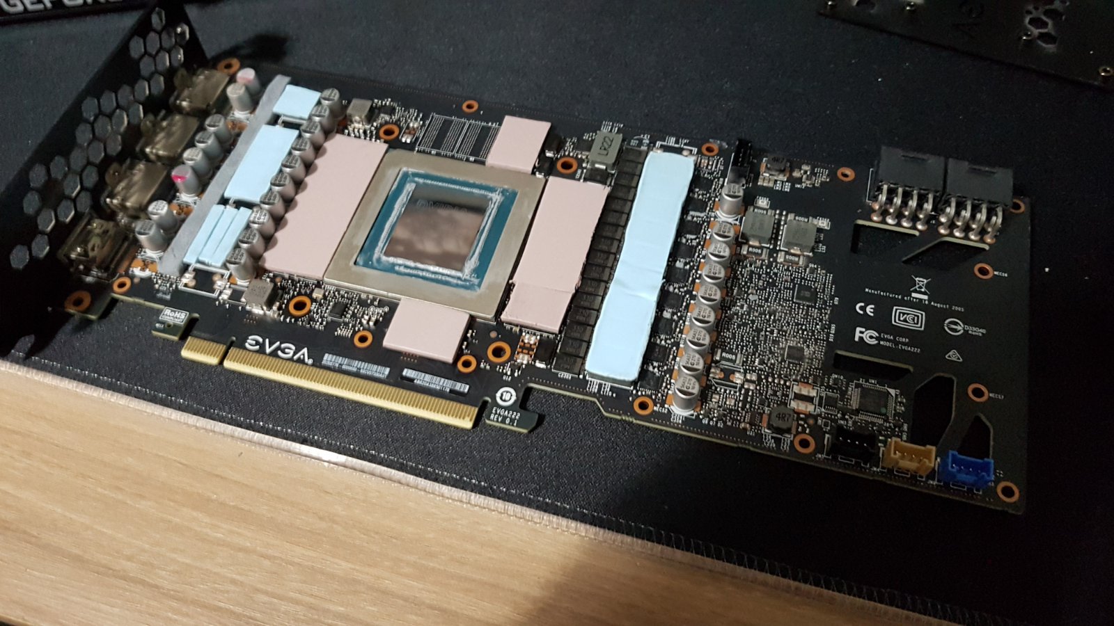

akoinonitos Δημοσ. 2 Απριλίου 2021 Δημοσ. 2 Απριλίου 2021 (επεξεργασμένο) Δεν χανεις εγγυηση αλλα δεν δικαιολογειται και αυτο. Εντελως ξερη η παστα ηταν και μια σημερινη που της φρεσκαρα τα pads Επεξ/σία 2 Απριλίου 2021 από akoinonitos 5
kosmasgr Δημοσ. 2 Απριλίου 2021 Δημοσ. 2 Απριλίου 2021 (επεξεργασμένο) 2 λεπτά πριν, akoinonitos είπε Δεν χανεις εγγυηση αλλα δεν δικαιολογειται και αυτο. Εντελως ξερη η παστα ηταν και μια σημερινη που της φρεσκαρα τα pads Πω ρε φίλε. Να σκάσω ένα καρο λεφτά και να δω αυτό το πράγμα ? Τα pads στην XC3 πως ειναι ? Επεξ/σία 2 Απριλίου 2021 από kosmasgr
