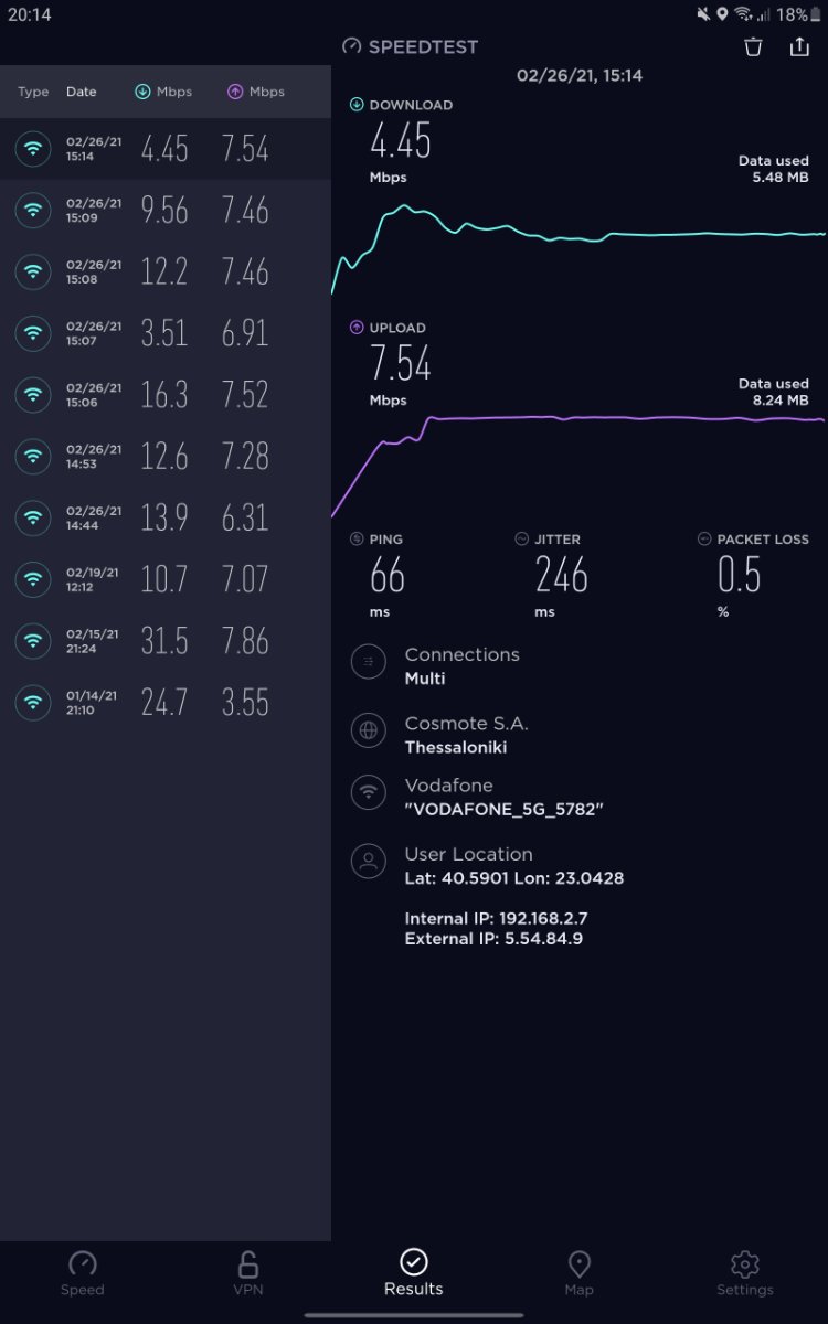

NikosKallithea Δημοσ. 26 Φεβρουαρίου 2021 Δημοσ. 26 Φεβρουαρίου 2021 Τζάμπα αγωνίζεσαι, προφανώς αυτη την δυνατοτητα εχει η γραμμη σου, αυτα παιρνεις, αυτα που σου λεει η vf περι 70 κλπ, είναι ωραια αλλα σπίτι σου δεν θα έρθουν ποτέ Ανεβασε τα στατιστικά του ρούτερ σου

GiwrgosP- Δημοσ. 26 Φεβρουαρίου 2021 Δημοσ. 26 Φεβρουαρίου 2021 Το καλυτερο που εχεις να κανεις ειναι να ρθει ενας ηλεκτρολογος σπιτι σου να μετρησει τη γραμμη στην εισοδο του σπιτιου σου. Δηλαδη πάνω στο καλώδιο που έρχεται απο το δίκτυο του οτε στο σημείο που γίνεται η σύνδεση με το σπίτι σου. Αν πάνω σε εκείνο το σημείο έχεις τα ίδια χάλια, προφανώς είναι θέμα του δικτύου της περιοχής και δεν τραβάει παραπάνω. Η άλλη επιλογή ειναι να μπεις σε FTTH άμα υποστηρίζει η περιοχή σου όπου υπάρχουν και εγγυήσεις ταχύτητας και γενικά στην οπτική ίνα είναι αλλιώς τα πράγματα. Ανέβασε επίσης στατιστικά της γραμμής όπως σου ζητήθηκε προηγουμένως. 1

Saltraw Δημοσ. 26 Φεβρουαρίου 2021 Μέλος Δημοσ. 26 Φεβρουαρίου 2021 Το θέμα περί τρανπουκισμου ήταν ότι τώρα δεν έχω καν την ταχύτητα με την οποία αποχώρησα από τον ΟΤΕ. Μέσο όρο πιάνω 8mbps στα τεστ. Η εξήγηση που δόθηκε από τον ΟΤΕ είναι ότι ο λόγος που πιάνω 8mbps είναι ότι είναι μακριά ο θάλαμος. Πως ομως δεν ήταν μακριά ο θάλαμος 2 βδομάδες πριν όταν έπιανα 30;. Δυστυχώς καταλαβα αφού το παθα ότι δεν θα βελτιωθεί η γραμμή ποτε αλλα έστω να ανακτήσω την ταχύτητα των 30 που είχα πριν φύγω από τον ΟΤΕ. Αυτά είναι τα στατιστικά που έχω καταγράψει από το ταμπλετ. Δυστυχώς δεν τα έχω όλα αποθηκευμένα καθώς τα έκλεινα πριν τελειώσουν αλλα δίνει μια καθαρή εικόνα αφού δεις τα 2 κάτω κάτω σε σχέση με τα άλλα 3 ώρες πριν, Kozanitis1 είπε Αρχικά, αυτό που δεν κατανοούν πολλοί είναι πως όλες οι DSL συνδέσεις είναι ΕΩΣ 50, ΕΩΣ 100 ΕΩΣ 200.. Λόγω ότι έχει να κάνει με απόσταση από το DSLAM, ποιότητα χαλκού, δικτύου, εσωτερικής εγκατάστασης κλπ κλπ.. Εσύ πίστευες πως με κάποιο μαγικό τρόπο, ενώ παίρνεις από την ίδια υποδομή, με τον Χ θα πάρεις 30 και με τον Ψ 100; Δε ξέρω αν παίζει ρόλο αν κάποιος πχ μένει σε μεγάλο αστικό κέντρο ή επαρχία, προσωπικά ό,τι εμπειρία έχω με ΟΤΕ, σε περιπτώσεις φίλων κλπ ήταν άψογοι στην εξυπηρέτηση, σε φίλο που έπιανε σε 50αρα 42mbps, ήρθαν, μέτρησαν, άλλαξαν το εναέριο καλώδιο και τερμάτισε τη γραμμή..όλα μέσα σε μια βδομάδα, όπου στο ενδιάμεσο του έδωσε ο τεχνικός κάποιο κινητό να καλέσει σε περίπτωση που γίνει κάτι μέχρι να του αλλάξουν το καλώδιο να επικοινωνήσει.. Όσο για τα τηλέφωνα, όσες φορές κάλεσα στο 13788 (βλάβες) και ΟΧΙ στο 13888, απάντησαν αμέσως.. Φυσικά δε κρίνω την κατάσταση σου, απλά δε φταίνε πάντα οι άλλοι.. Απλώς μοιράζομαι την προσωπική μου εμπειρία. Για μια βδομάδα πραγματικά δεν υπήρχε ούτε φωνή ούτε ακρόαση. Καταλήξα να βρω τα μάστορα που κάνανε τα έργα και να τα ρωτήσω αν έσπασαν καταλαθος κάποια γραμμή και αν γνωρίζουν ποτε και αν θα έρθει ο ΟΤΕ και αυτό έγινε την Τρίτη μερα Εχω καταλαβει ότι δεν θα έχω μεγαλύτερη σύνδεση εδώ στην περιοχή που είμαι αυτο που δυσκολεύομαι να αντιληφθώ είναι πως δεν μπορεί να φτάσει την ταχύτητα που είχα πριν και το δικαιολογούν στην απόσταση που δεν έχει αλλάξει. 1

GiwrgosP- Δημοσ. 26 Φεβρουαρίου 2021 Δημοσ. 26 Φεβρουαρίου 2021 Όταν λέμε στατιστικά γραμμής εννοούμε να μας δείξεις πόσο συγχρονίζει το router,τα σφάλματα κτλ. Μπαίνεις στο ρουτερ και τα παίρνεις αυτά.

Kozanitis1 Δημοσ. 26 Φεβρουαρίου 2021 Δημοσ. 26 Φεβρουαρίου 2021 Όπως είπαμε παραπάνω, αν δε βάλεις στατιστικά γραμμής να έχουμε μια ιδέα δε μπορούμε να σε βοηθήσουμε.. Με ΟΤΕ πάντως είχες πολύ μεγαλύτερες πιθανότητες για γρήγορη επίλυση...γνώμη μου
