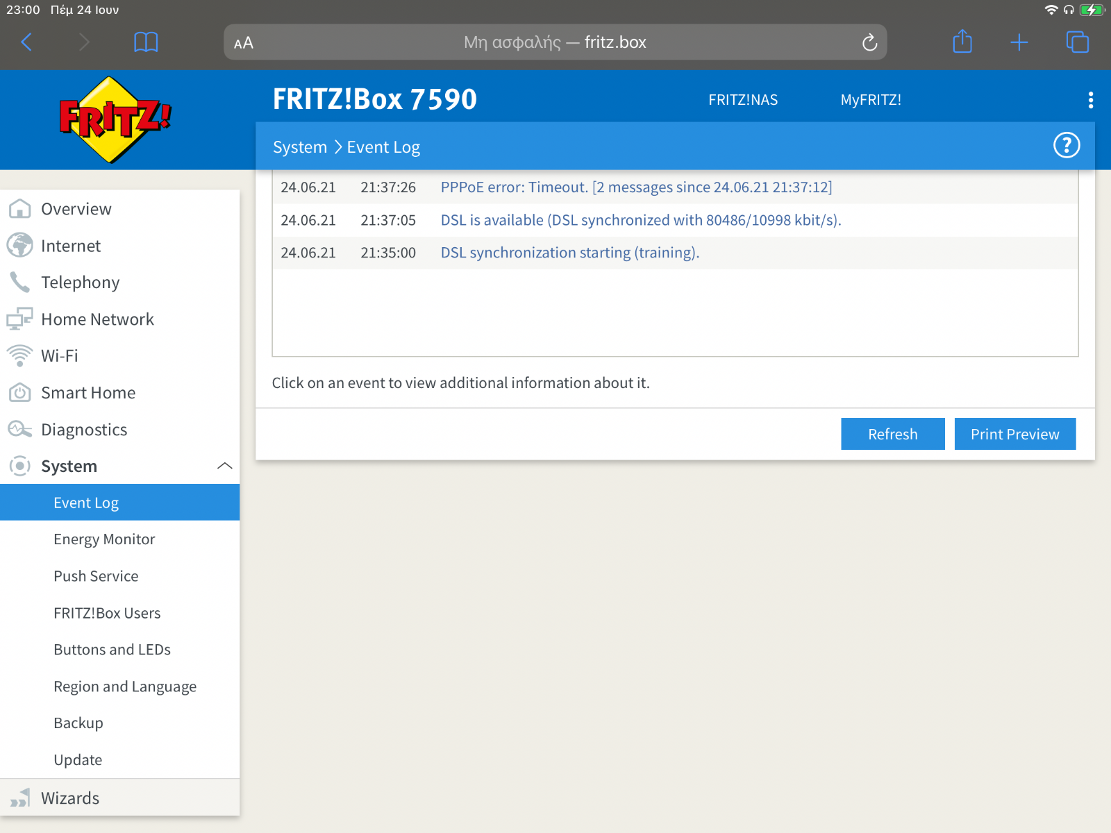

dis83 Δημοσ. 24 Ιουνίου 2021 Δημοσ. 24 Ιουνίου 2021 (επεξεργασμένο) https://ibb.co/BKS4H31 Καμία ιδέα ; Επεξ/σία 24 Ιουνίου 2021 από dis83
dis83 Δημοσ. 24 Ιουνίου 2021 Δημοσ. 24 Ιουνίου 2021 1 ώρα πριν, ilpapacha είπε Τι ρυθμίσεις έχεις βάλει; False alarm. Υπήρχε λάθος αντιστοίχιση username - password. Κάνανε ένα reset από τη Wind και συνδέθηκε αμέσως. Συγχρονίζει σε ίδια ταχύτητα με το ZTE αλλά καθόλου δεν με απασχολεί. Το θέμα είναι να παραμένει σταθερό. Πολύ καλύτερη κάλυψη WiFi πρόλαβα να παρατηρήσω και υπερπλήρες από πληροφορίες UI. Δεν ξέρω ακόμα (δεν έχω προλάβει να δω manual) πως να συνδέσω το τηλέφωνο. Να το αφήσω όπως ήταν με splitter πριν το ρούτερ ή να το ρίξω κι αυτό στο ρούτερ ;

dis83 Δημοσ. 24 Ιουνίου 2021 Δημοσ. 24 Ιουνίου 2021 Το training στο dsl synchronisation ξέρουμε τι είναι ;

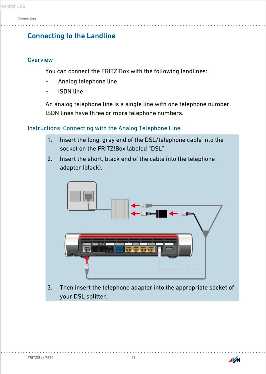

ilpapacha Δημοσ. 25 Ιουνίου 2021 Δημοσ. 25 Ιουνίου 2021 19 ώρες πριν, dis83 είπε Δεν ξέρω ακόμα (δεν έχω προλάβει να δω manual) πως να συνδέσω το τηλέφωνο. Να το αφήσω όπως ήταν με splitter πριν το ρούτερ ή να το ρίξω κι αυτό στο ρούτερ ; Ανάλογα τι προτιμάς. Η τηλεφωνία θα δουλέψει και με τον έναν και με τον άλλο τρόπο. Για να την «περάσεις» στο Fritzbox χρειάζεται να χρησιμοποιήσεις το Υ καλώδιο https://assets.avm.de/files/docs/fritzbox/fritzbox-7590/fritzbox-7590_man_en_GB.pdf Σε αυτή την περίπτωση, μπορείς να κάνεις διαχείριση της γραμμής μέσω του Fritzbox. Μπορείς ακόμα και να την «έχεις» μαζί σου με την εφαρμογή fon, μέσω vpn. 19 ώρες πριν, dikemon είπε Το δικό μου router είναι το ZYXEL--- VMG8623-T50B! Πως προχωράω?? Βρήκα αυτόν τον οδηγό: Υ.Γ. Σας ευχαριστώ για το ενδιαφέρον σας.... Δεν γνωρίζω πως ή αν γίνεται με το συγκεκριμένο ρούτερ. Καλύτερα να ανοίξεις άλλο θέμα, έτσι ώστε να μπορέσει να σε βοηθήσει κάποιος που έχει την συγκεκριμένη συσκευή και το έχει κάνει. Παράλληλα μπορείς να επικοινωνήσεις με την τεχνική υποστήριξη της Wind, για το πως μπορείς να το κάνεις, εφόσον δεν έχουν κλειδωμένη αυτή την λειτουργία.
dis83 Δημοσ. 25 Ιουνίου 2021 Δημοσ. 25 Ιουνίου 2021 (επεξεργασμένο) 5 ώρες πριν, ilpapacha είπε Ανάλογα τι προτιμάς. Η τηλεφωνία θα δουλέψει και με τον έναν και με τον άλλο τρόπο. Για να την «περάσεις» στο Fritzbox χρειάζεται να χρησιμοποιήσεις το Υ καλώδιο https://assets.avm.de/files/docs/fritzbox/fritzbox-7590/fritzbox-7590_man_en_GB.pdf Σε αυτή την περίπτωση, μπορείς να κάνεις διαχείριση της γραμμής μέσω του Fritzbox. Μπορείς ακόμα και να την «έχεις» μαζί σου με την εφαρμογή fon, μέσω vpn. Δεν γνωρίζω πως ή αν γίνεται με το συγκεκριμένο ρούτερ. Καλύτερα να ανοίξεις άλλο θέμα, έτσι ώστε να μπορέσει να σε βοηθήσει κάποιος που έχει την συγκεκριμένη συσκευή και το έχει κάνει. Παράλληλα μπορείς να επικοινωνήσεις με την τεχνική υποστήριξη της Wind, για το πως μπορείς να το κάνεις, εφόσον δεν έχουν κλειδωμένη αυτή την λειτουργία. Δοκίμασα χτες πρόχειρα είναι η αλήθεια χωρίς το υ καλώδιο και προφανώς μάλλον δε δούλεψε. Είδα στο site της Panasonic λίστα με συμβατά ασύρματα τηλέφωνα και το δικό μου δεν ήταν. Η λίστα ήταν παλιά και το δικό μου πρόσφατο μοτέλο. Σίγουρα δουλεύει με όλα τα τηλέφωνα ; Επίσης αυτό το training στη γραμμή τι θα μπορούσε να είναι ; Επειδή μετά από αυτό συγχρόνισε πιο ψηλά απ ότι αρχικά. Αν και δεν έχω παράπονο από τα 75 ή 80, επειδή στην αρχή της σύνδεσης πριν μήνες ήταν 90 η Wind το έχει δώσει βλάβη στον ΟΤΕ και αναρωτιέμαι αν σχετίζεται. EDIT : τελικά με το Υ καλώδιο και με λίγο ψάξιμο στο ασύρματο για να μπει σε διαδικασία καταχώρησης, συνδέθηκε. Επεξ/σία 25 Ιουνίου 2021 από dis83
ilpapacha Δημοσ. 25 Ιουνίου 2021 Δημοσ. 25 Ιουνίου 2021 2 ώρες πριν, dis83 είπε Δοκίμασα χτες πρόχειρα είναι η αλήθεια χωρίς το υ καλώδιο και προφανώς μάλλον δε δούλεψε. Είδα στο site της Panasonic λίστα με συμβατά ασύρματα τηλέφωνα και το δικό μου δεν ήταν. Η λίστα ήταν παλιά και το δικό μου πρόσφατο μοτέλο. Σίγουρα δουλεύει με όλα τα τηλέφωνα ; Επίσης αυτό το training στη γραμμή τι θα μπορούσε να είναι ; Επειδή μετά από αυτό συγχρόνισε πιο ψηλά απ ότι αρχικά. Αν και δεν έχω παράπονο από τα 75 ή 80, επειδή στην αρχή της σύνδεσης πριν μήνες ήταν 90 η Wind το έχει δώσει βλάβη στον ΟΤΕ και αναρωτιέμαι αν σχετίζεται. EDIT : τελικά με το Υ καλώδιο και με λίγο ψάξιμο στο ασύρματο για να μπει σε διαδικασία καταχώρησης, συνδέθηκε. Για το training δες τα παρακάτω https://en.avm.de/service/knowledge-base/dok/FRITZ-Box-7590/41_DSL-connection-drops-frequently/ Αν δεν το κάνει τακτικά, δεν υπάρχει κάποιο θέμα. Η βάση dect του Fritzbox δεν είναι συμβατή με όλα τα ασύρματα τηλέφωνα. Θα μπορούσες να συνδέσεις την συσκευή και μέσω της θύρας fon, αν δεν έπαιζε απευθείας στο dect. 1
