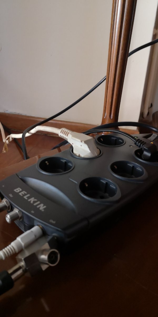

MANOSGIS Δημοσ. 24 Φεβρουαρίου 2021 Δημοσ. 24 Φεβρουαρίου 2021 Καλημέρα σήμερα δοκίμασα να συνδέσω ένα πολυπριζο το οποίο έχει και φίλτρο για την τηλεόραση για να καθαρίσω τα ενοχλητικά glitches από τα κανάλια της τηλεόρασης. Δεν είμαι σίγουρος αν είναι ο σωστός τρόπος αλλά με τις σχετικές ρυθμίσεις στη τηλεόραση φίλτρο mpeg και φίλτρο θορύβου νομίζω ότι διορθώθηκε το πρόβλημα. Η τηλεόραση είναι Samsung smart TV (3D) και το πολυπριζο μάρκας BELKIN. Παραθέτω και φώτο. Ποια η γνώμη σας;

SilentVoice Δημοσ. 25 Φεβρουαρίου 2021 Δημοσ. 25 Φεβρουαρίου 2021 (επεξεργασμένο) Στις 24/2/2021 στις 10:31 ΠΜ, MANOSGIS είπε Καλημέρα σήμερα δοκίμασα να συνδέσω ένα πολυπριζο το οποίο έχει και φίλτρο για την τηλεόραση για να καθαρίσω τα ενοχλητικά glitches από τα κανάλια της τηλεόρασης. Δεν είμαι σίγουρος αν είναι ο σωστός τρόπος αλλά με τις σχετικές ρυθμίσεις στη τηλεόραση φίλτρο mpeg και φίλτρο θορύβου νομίζω ότι διορθώθηκε το πρόβλημα. Η τηλεόραση είναι Samsung smart TV (3D) και το πολυπριζο μάρκας BELKIN. Παραθέτω και φώτο. Ποια η γνώμη σας; Βάζεις ενα τέτοιο ενισχυτή με 5volt απο usb της τηλεόρασης ή πριζακι αν θέλεις, και καθάρισες!! Το χρησιμοποιώ πάνω απο 3 χρόνια και έχω πάρει καμια 8αριά και εχω εξοπλίσει όλα τα εξοχικά και σπίτια συγγενών. Αυτό που βάζεις την κεραία στο πολύπριζο, είναι για προστασία απο τάση ρευμάτος στην περίπτωση κεραυνού. Δεν είναι ενισχυτής. Επεξ/σία 25 Φεβρουαρίου 2021 από SilentVoice 1
