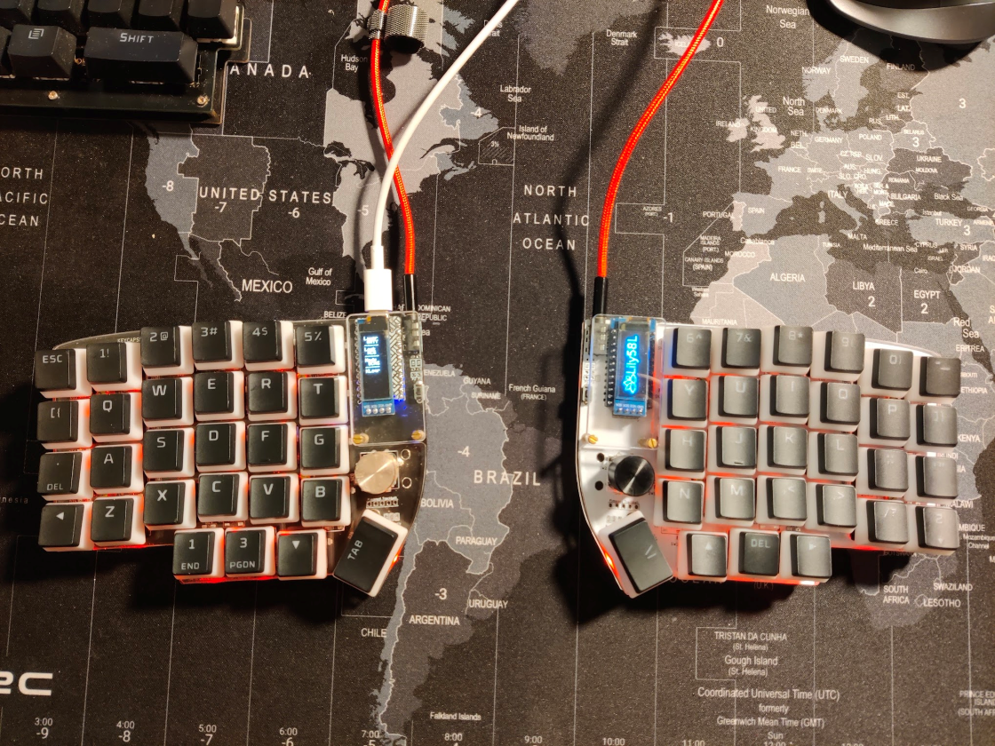

thanasis00 Δημοσ. 10 Ιανουαρίου 2023 Δημοσ. 10 Ιανουαρίου 2023 Lily58 με 2 rotary encoders. Πρέπει να το πάρω απόφαση να πάρω καλύτερα keycaps, του έβαλα κάτι παλιά που μου περρίσεψαν από άλλα builds! 1
stefanos_th Δημοσ. 10 Ιανουαρίου 2023 Δημοσ. 10 Ιανουαρίου 2023 10 ώρες πριν, thanasis00 είπε Lily58 με 2 rotary encoders. Πρέπει να το πάρω απόφαση να πάρω καλύτερα keycaps, του έβαλα κάτι παλιά που μου περρίσεψαν από άλλα builds! ωραιο . εχεις βαλει led στα κουμπια ? 1
thanasis00 Δημοσ. 10 Ιανουαρίου 2023 Δημοσ. 10 Ιανουαρίου 2023 1 ώρα πριν, stefanos_th είπε ωραιο . εχεις βαλει led στα κουμπια ? Ναι έχει led σε κάθε κουμπί, και έχει και από τη κάτω πλευρά underglow.

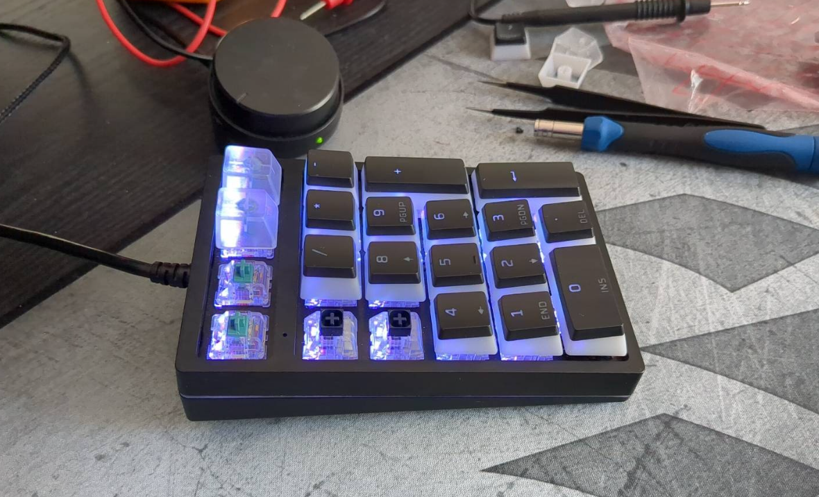

iVentz Δημοσ. 9 Φεβρουαρίου 2023 Δημοσ. 9 Φεβρουαρίου 2023 Motospeed k24 rgb numpad με αλλαγμένα switches (Kailh BOX Navy και Durock t1). Η εταιρία σταμάτησε να το υποστηρίζει και δεν αναγνωρίζεται απο το software της. Στην πάνω σειρά έχει Esc, Tab, Backspace, και το δικό του FN. Υπαρχει τρόπος να τα κανω reassign σε καποιο κουμπί που δεν χρησιμοποιείται απο το main keyboard μου; (π.χ. F13-F16). Φτιάχνοντας ίσως κάποιο custom firmware ή να πειράξεις το ήδη υπάρχων;
stefanos_th Δημοσ. 9 Φεβρουαρίου 2023 Δημοσ. 9 Φεβρουαρίου 2023 5 λεπτά πριν, iVentz είπε Motospeed k24 rgb numpad με αλλαγμένα switches (Kailh BOX Navy και Durock t1). Η εταιρία σταμάτησε να το υποστηρίζει και δεν αναγνωρίζεται απο το software της. Στην πάνω σειρά έχει Esc, Tab, Backspace, και το δικό του FN. Υπαρχει τρόπος να τα κανω reassign σε καποιο κουμπί που δεν χρησιμοποιείται απο το main keyboard μου; (π.χ. F13-F16). Φτιάχνοντας ίσως κάποιο custom firmware ή να πειράξεις το ήδη υπάρχων; μπα ειναι κλειστου κωδικα . αλλιως θα ειχε qmk / zmk / via . η μονη εταιρια που το επιτρεπει αυτο , να προγραμματιζεις πληκτρα [ απο οτι ξερω μεχρι στιγμης ] ειναι η keychron στα καινουρια πληκτρολογια. 3
