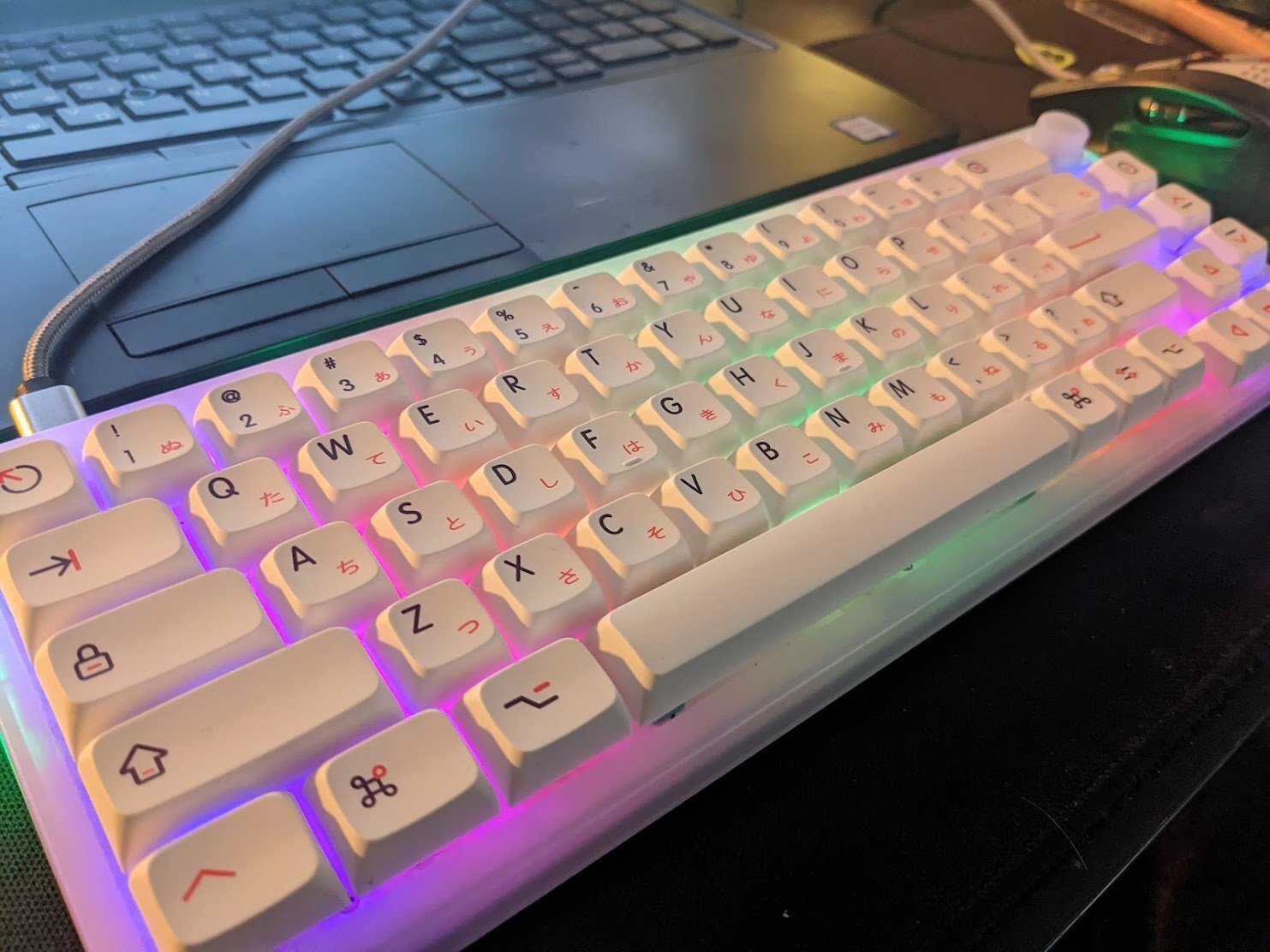

Geoisis Δημοσ. 29 Απριλίου 2022 Δημοσ. 29 Απριλίου 2022 Γεια χαρα σε ολους, Εφτιαξα κ γω ενα ταπεινο keeb: Gamakay L67, Gateron yellow milky switches, KON MOMO keycaps, lubed stabilizers, πεταξα κ λιγο sound foam. Αρκετα ευχαριστημενος για πρωτη φορα. 5

mixos23 Δημοσ. 3 Μαΐου 2022 Δημοσ. 3 Μαΐου 2022 Στις 29/4/2022 στις 9:23 ΜΜ, Geoisis είπε Γεια χαρα σε ολους, Εφτιαξα κ γω ενα ταπεινο keeb: Gamakay L67, Gateron yellow milky switches, KON MOMO keycaps, lubed stabilizers, πεταξα κ λιγο sound foam. Αρκετα ευχαριστημενος για πρωτη φορα. φανταζομαι οτι αν ειχα τετοιο keyboard απλα θα το κοιτουσα και θα χρησιμοποιουσα του λαπτοπ 1
