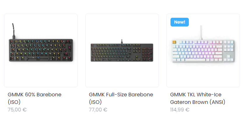

tosser Δημοσ. 24 Φεβρουαρίου 2021 Δημοσ. 24 Φεβρουαρίου 2021 Superlube φέρνουν κάποια ελληνικά μαγαζιά. Τα Leopold είναι πεταμένα λεφτά στα όσα ζητάνε. Παθών κ μαθών. Της GMMK το TKL που είναι και hot swappable το βρίσκεις σε καλή τιμή σε eshop. Καλό για όποιον θέλει να πειραματιστεί με μηχανικά. Χωρίς διακόπτες και πλήκτρα εννοείται , σε ANSI. Θα βγάλει και το GMMK PRO σε 75% που είναι ενδιαφέρον, θα το δοκίμαζα. Λάζαρε βλέπω τη βέρα, έπεσε παντόφλα από το ταίρι ή δεν ξέρει το κόστος που έχει το χόμπι; Θα ενδιέφερε τους καμένους φίλους στο φόρουμ εδώ να ξεκινούσαμε μια προσπάθεια για custom keycaps από την GMK με ελληνικούς χαρακτήρες; Μια απευθείας παραγγελία θέλει τουλάχιστον 150 κομμάτια. Με συντονισμό εδώ ίσως το καταφέρναμε και αν βάζαμε ένα καπέλο στην τιμή και ανεβάζαμε στο geekhack κάποια κομμάτια ίσως αγοράζαν και ξένοι. 50 κομμάτια εμείς 100 εκεί δεν είναι απίθανο να έφευγαν, και για τα δικά μας να ρίχναμε λίγο την τιμή. Από κινέζους δεν ξέρω αν κάνει κάποιος καλά PBT σε ίδια ποιότητα με GMK αλλά να επιτρέπει παραγγελία σε λιγότερα κομμάτια και καλύτερη τιμή. 1
