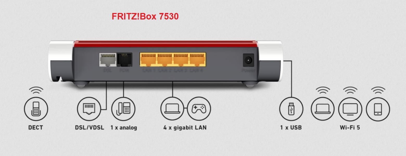

billyc Δημοσ. 23 Φεβρουαρίου 2021 Δημοσ. 23 Φεβρουαρίου 2021 Καλησπέρα, επειδή διάβασα εδω στο forum για το AVM FRITZ! Box 7530 την ταλαιπωρία που τράβηξε ενας αλλος φίλος ωστε να το συνδέσει με Vodafone, θα ήθελα να ξέρω χωρίς να αλλάξω πάροχο θα δουλέψει στην δικιά μου γραμμή Forthnet ADSL2+ (το πολύ 10-11MBps) και με το Technicolor Thomson TD5136v2 που έχω? Επίσης οταν κλείνω το Technicolor εχω τηλέφωνο δηλ είμαι pots και οχι Voip. Αν αλλάξω την γραμμή μου σε VDSL που μου δίνει η Forthnet μια προσφορά, θα εχω τηλέφωνο και ιντερνετ ΜΟΝΟ με το AVM FRITZ! Box 7530? Σε bridge mode που γράφουν οτι γίνεται δεν νομίζω να είναι και το καλύτερο μιας που θα καίνε ρεύμα 2 συσκευές. Αλλιώς με ποιόν πάροχο συνδέεται αμέσως χωρίς ιδιαίτερες μανούβρες. Ευχαριστώ.
ilpapacha Δημοσ. 24 Φεβρουαρίου 2021 Δημοσ. 24 Φεβρουαρίου 2021 Στις 23/2/2021 στις 4:13 ΠΜ, billyc είπε Καλησπέρα, επειδή διάβασα εδω στο forum για το AVM FRITZ! Box 7530 την ταλαιπωρία που τράβηξε ενας αλλος φίλος ωστε να το συνδέσει με Vodafone, θα ήθελα να ξέρω χωρίς να αλλάξω πάροχο θα δουλέψει στην δικιά μου γραμμή Forthnet ADSL2+ (το πολύ 10-11MBps) και με το Technicolor Thomson TD5136v2 που έχω? Επίσης οταν κλείνω το Technicolor εχω τηλέφωνο δηλ είμαι pots και οχι Voip. Αν αλλάξω την γραμμή μου σε VDSL που μου δίνει η Forthnet μια προσφορά, θα εχω τηλέφωνο και ιντερνετ ΜΟΝΟ με το AVM FRITZ! Box 7530? Σε bridge mode που γράφουν οτι γίνεται δεν νομίζω να είναι και το καλύτερο μιας που θα καίνε ρεύμα 2 συσκευές. Αλλιώς με ποιόν πάροχο συνδέεται αμέσως χωρίς ιδιαίτερες μανούβρες. Ευχαριστώ. Το μηχάνημα θα δουλέψει στην γραμμή που έχεις, απλά θα πρέπει να περάσεις τις ρυθμίσεις χειροκίνητα. Αν η forthnet σε γυρίσει σε VoIP, θα μπορέσεις να έχεις ίντερνετ μέσω του Fritz, αλλά όχι και την τηλεφωνία. Στο μενού του, υπάρχει το προφίλ της cosmote και της Vodafone. Με cosmote δεν θα έχεις κάποιο πρόβλημα, καθώς θα παίξει απευθείας η γραμμή ίντερνετ και η γραμμή VoIP. Αν για κάποιο λόγο δεν παίξει η VoIP απευθείας, τότε καλείς την εξυπηρέτηση, για να το κάνει τις ρυθμίσεις που χρειάζονται ώστε να παίξει. Με Vodafone θα παίξει η γραμμή ίντερνετ απευθείας αλλά όχι και η τηλεφωνική γραμμή VoIP. Θα πρέπει να βρεις τους κωδικούς που χρειάζονται, από το ρουτερ που σου δίνει, ακολουθώντας κάποιον από τους οδηγούς που υπάρχουν στο forum. 1

ilpapacha Δημοσ. 24 Φεβρουαρίου 2021 Δημοσ. 24 Φεβρουαρίου 2021 2 λεπτά πριν, billyc είπε Τι ρυθμίσεις κάνεις? γιατί μου είπανε “Δεν κάνουμε ρύθμιση αν είναι router εμπορίου απλά σας δίνουμε τους κωδικούς του ίντερνετ που έχετε για μας και να μπείτε να τους βάλετε στο αντίστοιχο πεδίο “αυτούς τους ξέρω του είπα (username και password) χρειάζεται κάτι άλλο και μου είπε όχι. Είμαι και γω άσχετος αυτοί ομως παρα είναι ασχετοι, ασε που οταν ρώτησα αν γνωρίζει την μαρκα AVM ρουτερ μου είπε δεν την ξέρω και να σκεφτείς δουλεύει στην τεχνική υποστήριξη. Θα χρειαστεί να βάλεις το username και το password της γραμμής σου, καθώς και τις τιμές vpi vci όπου είναι 8 και 35, στα αντίστοιχα πεδία. 1

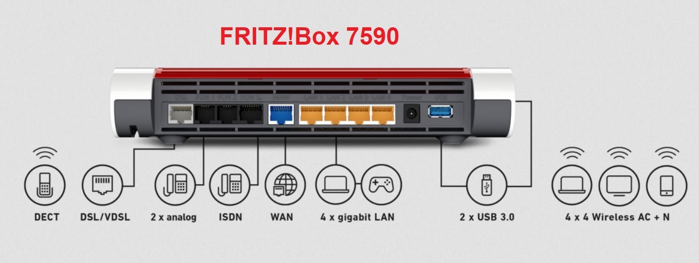

billyc Δημοσ. 24 Φεβρουαρίου 2021 Μέλος Δημοσ. 24 Φεβρουαρίου 2021 (επεξεργασμένο) για να μην δωσω 40€ ναρθει τεχνικός ( μα είναι κατάσταση αυτή αντί να σου πουνε πιασε το τάδε καλώδιο βάλτο εκει το αλλο εκει ζητάνε 40€) τέλος πάντων..την forthnet που δεν εχει μέσα στους ISP επιλέγω other αποτι διάβασα αλλοι βάζουν cosmote αλλοι wind... αφου χρησιμοποιώ spliter είμαι σε isdn δηλ. φεύγει ενα καλώδιο Rj11 που παει στο τηλεφ. και το αλλο στο ρουτερ μου, αυτά που θα τα βάλω αντίστοιχα στο 7530? είδα δίνουν και αυτοί κατι spliter τηλεφώνου καταργώ το δικό μου βαζω τα δικά τους και που, δεν ξέρω? Το άλλο που είναι ποιο ακριβό το 7590 είδα εχει υποδοχή ISDN, δεν ξέρω αμα ζοριστώ και γίνεται ποιο ευκολα σε αυτό ισως το πάρω, αλλά που πάνε και σε αυτό τα καλώδια που ερχονται απο τον τοίχο μου.. Επεξ/σία 24 Φεβρουαρίου 2021 από billyc
chios Δημοσ. 24 Φεβρουαρίου 2021 Δημοσ. 24 Φεβρουαρίου 2021 (επεξεργασμένο) Δε νομίζω να έχεις isdn, η forthnet ποτέ δεν έδινε isdn μόνο ο ΟΤΕ. η γραμμή του ίντερνετ πάει στη θύρα dsl/vdsl. Η forthnet δεν είναι υποχρεωμένη να σε βοηθήσει σε εξοπλισμό που δεν είναι δικός της. Επεξ/σία 24 Φεβρουαρίου 2021 από chios
billyc Δημοσ. 24 Φεβρουαρίου 2021 Μέλος Δημοσ. 24 Φεβρουαρίου 2021 Eυχαριστώ, δηλ απο το splitter μου τα καλώδια, του ρουτερ παει στο Dsl/vdsl και το τηλέφωνο στο analog..είτε είναι το 7530 ειτε το 7590..στο WAN του 7590 τι βαζεις αλλο PC η κανα synology-qnap NAS
chios Δημοσ. 24 Φεβρουαρίου 2021 Δημοσ. 24 Φεβρουαρίου 2021 Όχι το τηλέφωνο θα το αφήσεις όπως το έχεις τώρα από το σπλιτερ. Το wan είναι για να του δώσεις ίντερνετ από άλλο μόντεμ. 1
