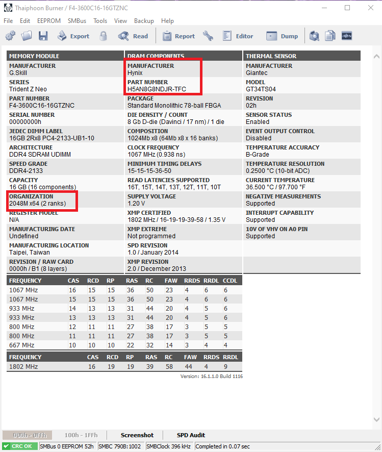

SabotazNic Δημοσ. 24 Φεβρουαρίου 2021 Δημοσ. 24 Φεβρουαρίου 2021 3 ώρες πριν, DiaperCh@nger101 είπε Πλέον μόνο τα bdies βγάζουν dual rank 16άρια στικς. 🤷♂️ 1
DiaperCh@nger101 Δημοσ. 24 Φεβρουαρίου 2021 Δημοσ. 24 Φεβρουαρίου 2021 (επεξεργασμένο) 1 ώρα πριν, SabotazNic είπε 🤷♂️ edit: Μπράβο το βρήκες. Το F4-3600C16D-16GTZNC όπως μας δείχνει η εικόνα που έβαλες από το taiphoon έχει στην πραγματικότητα 2 dimms των 8gb. site gskill https://www.gskill.com/product/165/326/1562840073/F4-3600C16D-16GTZNC-Overview https://www.skroutz.gr/s/20070821/G-Skill-TridentZ-Neo-16GB-DDR4-3600MHz-F4-3600C16D-16GTZNC.html To taiphoon διαβάζει 16gb το ένα στικ και dual rank, δεν ταιριάζει τo part number με τη χωρητικότητα του στικ, δεν ξέρω τι παίζει κι αν μαντεύει ή διαβάζει λάθος το taiphoon. Έστω κι αν είναι με κάποιο τρόπο dual rank και πάλι είναι 133 ευρώ τα 16 gb. Τα 32gb 266 ευρώ και με χειρότερα timings από αυτές που έβαλα πριν στα 160. Επεξ/σία 24 Φεβρουαρίου 2021 από DiaperCh@nger101 1
