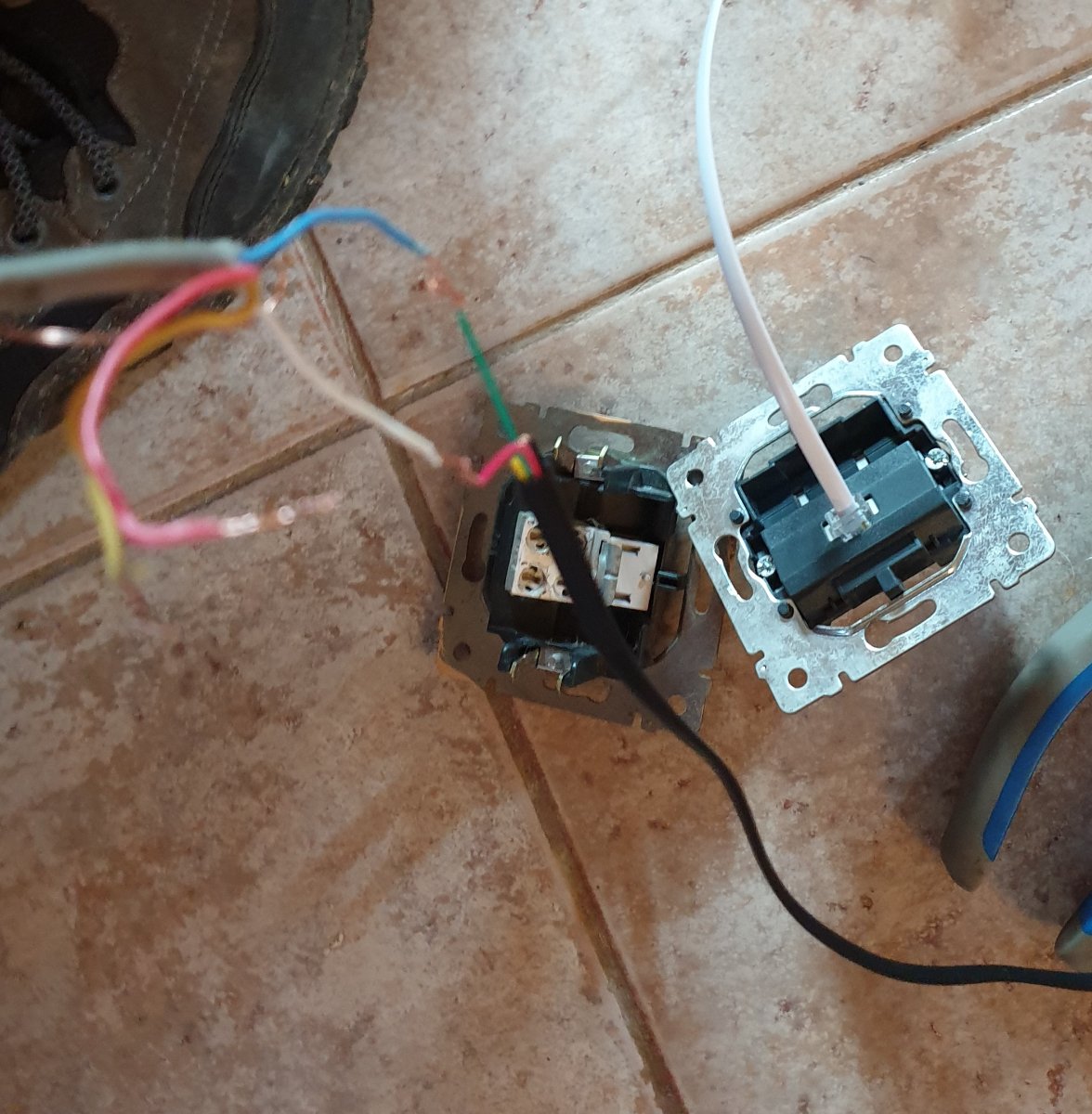

aris865 Δημοσ. 21 Φεβρουαρίου 2021 Μέλος Δημοσ. 21 Φεβρουαρίου 2021 Καταρχην ευχαριστω σε ολους για την βοηθεια. Ανεβασα φωτο με την κατασταση οπως την βρηκα στο σπιτι.
Kozanitis1 Δημοσ. 21 Φεβρουαρίου 2021 Δημοσ. 21 Φεβρουαρίου 2021 (επεξεργασμένο) Αυτές οι πρίζες είναι της Legrand, θέλει να συνδέσεις τα καλώδια στις θέσεις 2 και 3 Σε αυτές τις πρίζες τα καλώδια μπαίνουν χωρίς να τα γυμνώσεις στην άκρη, άρα κόψε τις άκρες με ένα κοφτάκι, ώστε να είναι με τη μόνωση γυρνώντας αριστερόστροφα απελευθερώνεις την υποδοχή, βάζεις το καλώδιο χωρίς να το γδύσεις (πρόσεξε να τερματίσει μέχρι μέσα) και το γυρνάς δεξιόστροφα ώστε να "ασφαλίσει" το καλώδιο στη θέση του Κάνε μια δοκιμή με το μπλε/κόκκινο στις θέσεις 2-3 όπως είπαμε.. Επίσης τι χαζομάρες έκανε ο "τεχνικός" εκεί; Το καλώδιο που έρχεται από τον τοίχο το τερματίζουμε σε πρίζα.., έχεις ένα άλλο τηλεφωνικό να βάλεις; Επεξ/σία 21 Φεβρουαρίου 2021 από Kozanitis1
anarionasp Δημοσ. 21 Φεβρουαρίου 2021 Δημοσ. 21 Φεβρουαρίου 2021 (επεξεργασμένο) καλησπέρα και πάλι δικό μου tip και εκμεταλλευτείτε το κατά το δοκούν σε πρίζες legrand με διατομές καλωδίου >0,4mm καλό είναι να ξεγυμνώνετε το καλώδιο ώστε το ξυράφι από μέσα να κάνει κατευθείαν επαφή με τον χαλκό γιατί αλλιώς είναι πιθανό να μην μπορέσει να ανοίξει τον μανδύα του καλωδίου λόγω πάχους. στην περίπτωση του ts προτείνω να το ξεγυμνώσει να βάλει τους πόλους στο 2 και στο 3 και με ένα κατσαβίδι μικρο και να τα γυρίσει την βίδα κατά 90 μοίρες χωρίς να το πιέσει, μόλις κουμπώσει το καλώδιο θα κάνει ένα χαρακτηριστικό τακ σαν να πηδάει η βίδα. Πριν γίνει οτιδήποτε όμως: Αφού έχει ήδη κομμένο καλώδιο με το πράσινο κόκκινο ας το συνδέσει τους πιθανούς συνδυασμούς (μπλε κόκκινο - άσπρο κίτρινο ) ώστε να επιβεβαιώσει το σωστό ζεύγος και μετά να προχωρήσει στην εγκατάσταση της πρίζας. Ο λόγος που τα λέω αυτά είναι να μην φτάσει η καινούρια πρίζα στην κατάσταση της παλιάς (διαλυμένες οι βίδες ενσφήνωσης) γενικά αυτές οι πρίζες πάντα με ταλαιπωρούσαν ειδικά αν είχε βάλει χέρι κάποιος που δεν το έχει... Επεξ/σία 21 Φεβρουαρίου 2021 από anarionasp
aris865 Δημοσ. 21 Φεβρουαρίου 2021 Μέλος Δημοσ. 21 Φεβρουαρίου 2021 32 λεπτά πριν, Kozanitis1 είπε Αυτές οι πρίζες είναι της Legrand, θέλει να συνδέσεις τα καλώδια στις θέσεις 2 και 3 Σε αυτές τις πρίζες τα καλώδια μπαίνουν χωρίς να τα γυμνώσεις στην άκρη, άρα κόψε τις άκρες με ένα κοφτάκι, ώστε να είναι με τη μόνωση γυρνώντας αριστερόστροφα απελευθερώνεις την υποδοχή, βάζεις το καλώδιο χωρίς να το γδύσεις (πρόσεξε να τερματίσει μέχρι μέσα) και το γυρνάς δεξιόστροφα ώστε να "ασφαλίσει" το καλώδιο στη θέση του Κάνε μια δοκιμή με το μπλε/κόκκινο στις θέσεις 2-3 όπως είπαμε.. Επίσης τι χαζομάρες έκανε ο "τεχνικός" εκεί; Το καλώδιο που έρχεται από τον τοίχο το τερματίζουμε σε πρίζα.., έχεις ένα άλλο τηλεφωνικό να βάλεις; Αποτι μου ειπαν (δεν ημουν εκει οταν ηρθε ο τεχνικος) ο τεχνικος το συνδεσε κατευθειαν στο καλωδιο του ρουτερ μηπως και πιανω παραπανω. Δουλευε κανονικα αλλα ξαφνικα σταματησε. Υποθετω καποιος περασε απο πανω και τραβηξε το καλωδιο ή κατι τετοιο.Ναι εγω αυτο που προσπαθησα ειναι να τα συνδεσω κανονικα στη πριζα και μετα με καλωδιο στο ρουτερ κανονικα απλα ειχα το θεμα που ανεφερα δλδ με μπλε ασπρο επιανα 1500 και με αλλους συνδιασμους δεν επιανα καθολου. Το κιτρινο δε το πηραξα καθολου γιατι ουτε ο τεχνικος το ειχε συνδεσει καπου. Θα δοκιμασω αυτα που ειπατε και θα ενημερωσω. Κατι ακομα, σε αλλη πριζα σε αλλο δωματιο που εβαλα το ρουτερ και δουλευε κανονικα στα 16000 η πριζα ειχε μονο 2 καλωδια μπλε και ασπρο. Υπαρχει καποια συσχετιση με την αλλη;
