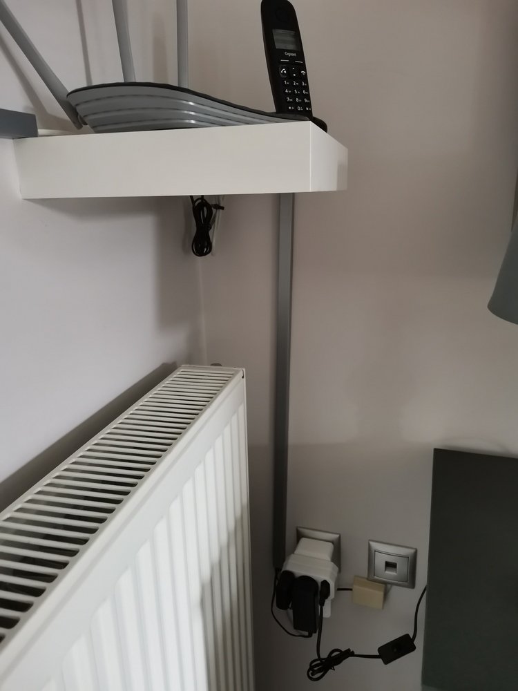

sir_platanight Δημοσ. 20 Φεβρουαρίου 2021 Δημοσ. 20 Φεβρουαρίου 2021 (επεξεργασμένο) Καλησπέρα ομάδα, εδώ και περίπου δύο μήνες αντιμετωπίζω αποσυνδέσεις στο ρουτερ που διαχειρίζεται το WiFi μου (Archer c20). Το Archer το έχω σε άλλο δωμάτιο από το router της νόβα κ τα συνδέω με powerline της devolo. Το πρόβλημα επιλυεται αμεσως μόλις βγάλω το powerline απ την πρίζα και το ξαναβάλω... Άμα απλά κλείσω το Archer δεν επανέρχεται... Αυτό συμβαίνει είτε το βάλω σαν router είτε σαν access point. Πάνω στο powerline έχω πολυμπριζο όπου επάνω του συνδέονται το ρουτερ ένα σταθερό και ένα πορτατιφ... Υπάρχει περίπτωση τα ρεύματα να επηρεάζουν την όλη κατάσταση? Ήμουν έτοιμος να αλλάξω ρουτερ αλλά είπα να ρωτήσω μηπως έχει κάνεις εικόνα τι μπορεί να συμβαίνει. Σας παραθετω παρακατω φωτογραφιες απο τις συνδεσμολογιες των δυο router. Επεξ/σία 20 Φεβρουαρίου 2021 από sir_platanight

cger Δημοσ. 23 Φεβρουαρίου 2021 Δημοσ. 23 Φεβρουαρίου 2021 18 ώρες πριν, sir_platanight είπε Μπορεί να βοηθήσει κανείς? Στον 2ο χώρο που έχεις το access point, μπορείς να το αφαιρέσεις προσωρινά και να βάλεις ένα Laptop (ethernet) και να μας πεις αν έχεις διακοπές ;
sir_platanight Δημοσ. 23 Φεβρουαρίου 2021 Μέλος Δημοσ. 23 Φεβρουαρίου 2021 33 λεπτά πριν, cger είπε Στον 2ο χώρο που έχεις το access point, μπορείς να το αφαιρέσεις προσωρινά και να βάλεις ένα Laptop (ethernet) και να μας πεις αν έχεις διακοπές ; Δεν θα μπορώ να το παρακολουθήσω με το λαπτοπ... Οι διακοπές γίνονται σε ανύποπτο χρονο
cger Δημοσ. 23 Φεβρουαρίου 2021 Δημοσ. 23 Φεβρουαρίου 2021 Άρα δεν γνωρίζεις αν οι διακοπές οφείλονται στο powerline η στο devolo? Με αυτό που σου είπα θα καταλάβεις εν μέρει αν οφείλεται το πρόβλημα στο devolo.
sir_platanight Δημοσ. 23 Φεβρουαρίου 2021 Μέλος Δημοσ. 23 Φεβρουαρίου 2021 12 λεπτά πριν, cger είπε Άρα δεν γνωρίζεις αν οι διακοπές οφείλονται στο powerline η στο devolo? Με αυτό που σου είπα θα καταλάβεις εν μέρει αν οφείλεται το πρόβλημα στο devolo. Σωστό είναι αυτό που λες... Αλλά δεν είμαι συνεχώς στο λαπτοπ για να καταλάβω αν κάνει διακοπές... Το θέμα είναι πως δεν επανέρχεται άμα δεν το βγάλω και το ξαναβάλω εγώ στην πρίζα! Γενικά απ όταν άνοιξα το νήμα δεν έχει ξαναγίνει... Απλά έβγαλα την πρίζα του φωτιστικού από το πολυμπριζο..το οποίο το ανοίγω αρκετά σπάνια όμως!
