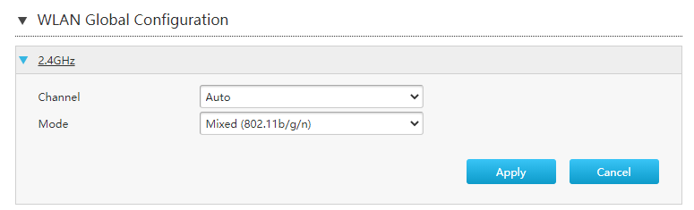

Πριν αλλαξεις driver και μπλεξεις με αλλα, πηγαινε στη καρτελλα wlan και αλλαξε καναλι, στο ρουτερ, εκει που εψαξες για τα στατιστικα δλδ.
  • Απαντ. 33
2 ώρες πριν, Gogotsa είπε
Αυτό φαντάζομαι εννοείτε..
Επεξ/σία από Djent
Σωστα, βγαλτο απο το auto και ξεκινα απο το 1 εως το 11 και κανε δοκιμες, δοκιμασε ακομη και το 20mhz mode αντι του 20/40........ κατι αλλο που θα σε βοηθησει ειναι να βαλεις αλλο wifi adapter, βγαζοντας το pci που εχεις τωρα, με προτιμηση καποιο usb ετσι ωστε με μια usb προεκταση να το εχεις λιγο πιο ψηλα, π.χ. στο γραφειο σου ετσι ωστε να πιανει και καλυτερα το σημα. Αλλο που μπορεις να κανεις αν βγαινει η κεραια απο αυτο που εχεις (βιδωτη αποσπωμενη), ειναι να παρεις καμια 2μετρη προεκταση κεραιας, με τον ιδιο σκοπο, δλδ να τοποθετησεις τη κεραια σου πιο ψηλα.
Επεξ/σία από Gogotsa

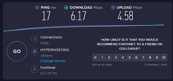

Στις 21/2/2021 στις 11:07 ΜΜ, Djent είπε
Λοιπόν το έκλεισα και το ξανανοιξα και εκανα ενα speedtest... Μπορώ να δοκιμάσω ethernet αλλά όχι ως μόνιμη λύση... Υπάρχει δηλαδή περίπτωση να φταίει η κάρτα μου ?

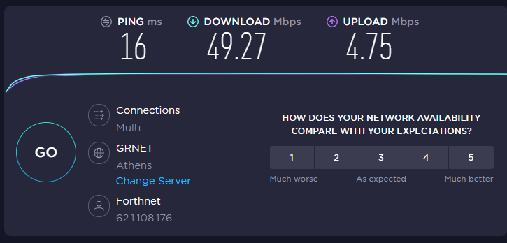

Λοιπόν παιδιά αυτό με ethernet. (συγγνωμη που αργησα αλλα ειχα κατι θεματακια και το προβλημα με το ιντερνετ φυσικα δεν λυθηκε)
Πήγα στο λινκ αυτό πάτησα download αλλά τίποτα δεν κατέβηκε
Με καλώδιο πιάνεις τις σωστές ταχύτητες πάντως και όσο πρέπει σύμφωνα με ότι πληρώνεις.
Το πρόβλημα σου είναι η αδύναμη σύνδεση wifi που είτε οφείλετε στην κάρτα wifi που έχεις είτε στον χώρο που είναι τοποθετημένα πισί και ρούτερ.
Αν το κάλωδιο δεν μπορεί να είναι μόνιμη λύση ίσως να σκεφτείς κάτι σε power line.
Με ethernet πιανει κορυφη.
Case closed.

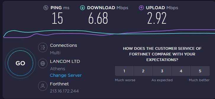

Τι είναι αυτό το πράγμα μια είναι μια χαρά με πετάει και τώρα ξαναπέσαμε για αρκετή ώρα(δεν κατεβάζω τίποτα το τσέκαρα)

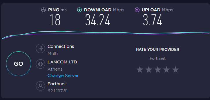

Επεξ/σία από Djent
  • Super Moderators
2 minutes ago, Djent said:
που το βλέπω αυτό;
Στις ιδιότητες της ασύρματης σύνδεσης, στο εικονίδιο που είναι στην taskbar.
18 λεπτά πριν, Thresh είπε
2.4
