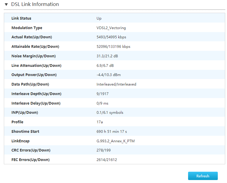

bill27 Δημοσ. 20 Φεβρουαρίου 2021 Δημοσ. 20 Φεβρουαρίου 2021 Στην καρτέλα ίντερνετ θά πάς εκεί έχει τά στατιστικά πχ current rate , Attenuation κτλ
Djent Δημοσ. 20 Φεβρουαρίου 2021 Μέλος Δημοσ. 20 Φεβρουαρίου 2021 Στις 20/2/2021 στις 6:41 ΠΜ, bill27 είπε Στην καρτέλα ίντερνετ θά πάς εκεί έχει τά στατιστικά πχ current rate , Attenuation κτλ Αυτο ?
Super Moderators Thresh Δημοσ. 20 Φεβρουαρίου 2021 Super Moderators Δημοσ. 20 Φεβρουαρίου 2021 Στις 20/2/2021 στις 12:53 ΜΜ, Djent είπε Αυτο ? Ναι. Η γραμμή φαίνεται μια χαρά, συγχρονίζει στα 55Mbps, θα μπορούσες να έχεις και 100Mbps, λογικά και 200. Πόσο "μακρυά" είναι το modem/router από το PC? Γιατί λογικά για τις ταχύτητες ευθύνεται αδύναμο σήμα του WiFi.

bill27 Δημοσ. 20 Φεβρουαρίου 2021 Δημοσ. 20 Φεβρουαρίου 2021 Στις 20/2/2021 στις 5:13 ΜΜ, Djent είπε Στο διπλα δωματιο... (ενας τοιχος εμποδιο) Τότε πολλά μπορεί να φταίνε.... αυτό το αντιμετωπίζεις μόνο με WiFi;με καλώδιο έχεις το ίδιο θέμα; ζητά και μία αντικατάσταση ρούτερ από νόβα καί βλέπεις. υ.γ.βλεπω πώς το ρούτερ έχει αρκετές μέρες uptime κάνετε καί κανένα ρισετ.

Sansarion Δημοσ. 20 Φεβρουαρίου 2021 Δημοσ. 20 Φεβρουαρίου 2021 Ναι, αυτό εννοεί. Μέχρι το router φαίνεται ότι η γραμμή είναι τέλεια και έχεις ταχύτητα 55/5, επομένως δεν φταίει ο πάροχος. Για αρχή δοκίμασε μέσω καλωδίου ethernet (σύνδεση router - υπολογιστή) αντί για wifi να κάνεις speedtest στον υπολογιστή σου. Κατά 99% θα βγει μια χαρά το speedtest. 1
