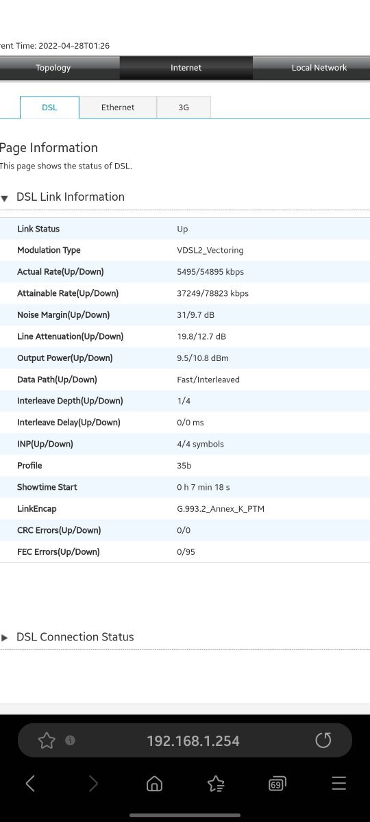

johnnyman Δημοσ. 28 Απριλίου 2022 Μέλος Δημοσ. 28 Απριλίου 2022 (επεξεργασμένο) Καλημέρα παιδιά Χριστός ανέστη. Σήμερα μπήκα να δω από περιέργεια τα στατιστικά της γραμμής και βλέπω έπεσε πολύ το noise margin και το attainable rate. Επίσης το line attention ανέβηκε... Τι μπορεί να συμβαίνει? Παραθέτω φώτο. Edit: @poulinos Καποια γνωμη φιλε μου? Επεξ/σία 29 Απριλίου 2022 από johnnyman
poulinos Δημοσ. 9 Μαΐου 2022 Δημοσ. 9 Μαΐου 2022 On 28/04/2022 at 01:30, johnnyman said: Καλημέρα παιδιά Χριστός ανέστη. Σήμερα μπήκα να δω από περιέργεια τα στατιστικά της γραμμής και βλέπω έπεσε πολύ το noise margin και το attainable rate. Επίσης το line attention ανέβηκε... Τι μπορεί να συμβαίνει? Παραθέτω φώτο. Edit: @poulinos Καποια γνωμη φιλε μου? καταρχην κανε Reboot μηπως ετυχε.β.δες μηπως επαθε τιποτα το splitter.αλλιως μετα ειναι κατι στον χαλκο ή μπορει στην πορτα του dslam.περα απο το να κανεις δοκιμη σε κατανεμητη ,χωνευτη (αμα ξερεις) δεν υπαρχει κατι αλλο που μπορεις να κανεις. και αν εχεις αλλο ρουτερ δοκιμασε το. 1
johnnyman Δημοσ. 9 Μαΐου 2022 Μέλος Δημοσ. 9 Μαΐου 2022 (επεξεργασμένο) 57 λεπτά πριν, poulinos είπε καταρχην κανε Reboot μηπως ετυχε.β.δες μηπως επαθε τιποτα το splitter.αλλιως μετα ειναι κατι στον χαλκο ή μπορει στην πορτα του dslam.περα απο το να κανεις δοκιμη σε κατανεμητη ,χωνευτη (αμα ξερεις) δεν υπαρχει κατι αλλο που μπορεις να κανεις. και αν εχεις αλλο ρουτερ δοκιμασε το. Reboot δοκίμασα πολλές φορές.τπτ... Το splitter εννοείς την τηλεφωνική πρίζα στον τοίχο? Εάν ναι την έλεγξα. Δεν εχω ρεύμα για να δοκιμάσω να βάλω το ρουτερ απευθείας στον κατανεμητη (μένω στον 6ο όροφο) Ρουτερ άλλο δεν έχω δυστυχώς.. Η πόρτα στο dslam τι μπορεί να έπαθε? Να ζητήσω να φέρουν κάποιον τεχνικό να γίνει έλεγχος? Με την το τεχνικό τμήμα που μίλησα μου είπαν καλή φαίνεται η γραμμη χωρίς κάποιο πρόβλημα..... Υ.γ Υπάρχει περίπτωση να μου άλλαξαν καμπίνα και να με πήγαν σε πιο μακρινή? Επεξ/σία 9 Μαΐου 2022 από johnnyman

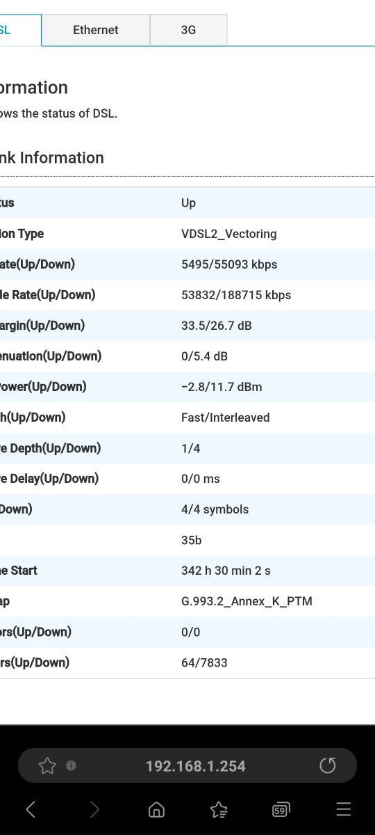

poulinos Δημοσ. 14 Μαΐου 2022 Δημοσ. 14 Μαΐου 2022 On 09/05/2022 at 01:53, johnnyman said: Reboot δοκίμασα πολλές φορές.τπτ... Το splitter εννοείς την τηλεφωνική πρίζα στον τοίχο? Εάν ναι την έλεγξα. Δεν εχω ρεύμα για να δοκιμάσω να βάλω το ρουτερ απευθείας στον κατανεμητη (μένω στον 6ο όροφο) Ρουτερ άλλο δεν έχω δυστυχώς.. Η πόρτα στο dslam τι μπορεί να έπαθε? Να ζητήσω να φέρουν κάποιον τεχνικό να γίνει έλεγχος? Με την το τεχνικό τμήμα που μίλησα μου είπαν καλή φαίνεται η γραμμη χωρίς κάποιο πρόβλημα..... Υ.γ Υπάρχει περίπτωση να μου άλλαξαν καμπίνα και να με πήγαν σε πιο μακρινή? Οχι δεν σε πηγαν σε πιο μακρινη.δεν γινεται. εφοσον πιανεις το 50 δεν θα ασχοληθει κανεις γιατι απο 180 attainable Πηγες στα 75.αν πας σε 100 αρι πακετο ισως το ψαξουν.μπορει να ειναι κατι μεσα στο σπιτι μπορει και κατι εξω οπως πχ χαλκος ή πορτα στο kv. η πορτα μπορει να παθει προβλημα στο Kv>δεν ειναι παραξενο.αλλα δεν θα κανουν κατι αμα δεν αποδειχτει οτι φταιει αυτο. ουτε εχει νοημα ο τεχνικος αφου βλεπουν οτι παιζεις 50 που εισαι. μονο στο χωρο σου αν κανεις δοκιμη.να στειλουν τεχνικο να δουν γιατι επεσε το attainable Το κοβω δυσκολο 1
johnnyman Δημοσ. 14 Μαΐου 2022 Μέλος Δημοσ. 14 Μαΐου 2022 1 ώρα πριν, poulinos είπε Οχι δεν σε πηγαν σε πιο μακρινη.δεν γινεται. εφοσον πιανεις το 50 δεν θα ασχοληθει κανεις γιατι απο 180 attainable Πηγες στα 75.αν πας σε 100 αρι πακετο ισως το ψαξουν.μπορει να ειναι κατι μεσα στο σπιτι μπορει και κατι εξω οπως πχ χαλκος ή πορτα στο kv. η πορτα μπορει να παθει προβλημα στο Kv>δεν ειναι παραξενο.αλλα δεν θα κανουν κατι αμα δεν αποδειχτει οτι φταιει αυτο. ουτε εχει νοημα ο τεχνικος αφου βλεπουν οτι παιζεις 50 που εισαι. μονο στο χωρο σου αν κανεις δοκιμη.να στειλουν τεχνικο να δουν γιατι επεσε το attainable Το κοβω δυσκολο Οπότε το αφήνω έτσι μέχρι να πάρω απόφαση να το κάνω 100αρι? Η βλάβη στην πόρτα kv δικαιολογεί να πέσει τόσο πολύ το noise margin και να ανέβει το line attenuation χωρίς όμως να έχω θέμα στην γραμμή?
poulinos Δημοσ. 14 Μαΐου 2022 Δημοσ. 14 Μαΐου 2022 4 minutes ago, johnnyman said: Οπότε το αφήνω έτσι μέχρι να πάρω απόφαση να το κάνω 100αρι? Η βλάβη στην πόρτα kv δικαιολογεί να πέσει τόσο πολύ το noise margin και να ανέβει το line attenuation χωρίς όμως να έχω θέμα στην γραμμή? πριν καμποσο καιρο ειχα πετυχει σε προβληματικη πορτα.δεν θυμαμαι αν ειχε αποσυνδεσεις αλλα σιγουρα ειχε χαμηλο sync. και στην αρχη ο οτε ειχε πει οτι μαλλον ειναι λογω αποστασης αλλα τελικα ηταν η Port. αλλα παιζει και πολυ πιθανο να ειναι κατι στον χαλκο.απο κακο πατσαρισμα μεχρι δεν ξερω τι. ή καπου να βραχυκυκλωνει για αυτο να εχει ανεβει και το attenuation.
johnnyman Δημοσ. 15 Μαΐου 2022 Μέλος Δημοσ. 15 Μαΐου 2022 58 λεπτά πριν, poulinos είπε πριν καμποσο καιρο ειχα πετυχει σε προβληματικη πορτα.δεν θυμαμαι αν ειχε αποσυνδεσεις αλλα σιγουρα ειχε χαμηλο sync. και στην αρχη ο οτε ειχε πει οτι μαλλον ειναι λογω αποστασης αλλα τελικα ηταν η Port. αλλα παιζει και πολυ πιθανο να ειναι κατι στον χαλκο.απο κακο πατσαρισμα μεχρι δεν ξερω τι. ή καπου να βραχυκυκλωνει για αυτο να εχει ανεβει και το attenuation. Πάντως από τον Σεπτέμβρη που έκανα την σύνδεση μέχρι και τέλη Απριλίου το max attenuation ήταν 188000 ,δεν άλλαξε λεπτό. Πιστεύω είναι κάτι μέσα από την καμπίνα. Η καμπίνα της wind δίνει μετά στην καμπίνα του ΟΤΕ και μετά περνω εγώ ή περνω απευθείας από την καμπίνα της wind? Δίπλα δίπλα είναι οι 2 τους. Το θέμα είναι μην πάω σε 100αρα και συγχρονίζει 80.. Αυτό φοβάμαι και δεν κάνω κίνηση....
poulinos Δημοσ. 5 Ιουνίου 2022 Δημοσ. 5 Ιουνίου 2022 On 15/05/2022 at 00:12, johnnyman said: Πάντως από τον Σεπτέμβρη που έκανα την σύνδεση μέχρι και τέλη Απριλίου το max attenuation ήταν 188000 ,δεν άλλαξε λεπτό. Πιστεύω είναι κάτι μέσα από την καμπίνα. Η καμπίνα της wind δίνει μετά στην καμπίνα του ΟΤΕ και μετά περνω εγώ ή περνω απευθείας από την καμπίνα της wind? Δίπλα δίπλα είναι οι 2 τους. Το θέμα είναι μην πάω σε 100αρα και συγχρονίζει 80.. Αυτό φοβάμαι και δεν κάνω κίνηση.... η καμπινα της wind ενωνεται με ζευκτικο καλωδιο με το καφαο του οτε και απο εκει ερχεται ο χαλκος μεχρι εσενα οπως γινοταν παλια.μπορει να φταιει το ζευκτικο μπορει το Port μπορει κακο πατσαρισμα ,μπορει οξειδωση,μπορει κατι σε σενα.αν πας σε 100αρα και παιζεις χαμηλα εκει μπορει να δοθει βλαβη.εξαρτατε ποσο χαμηλα θα παιζεις.το 80 νομιζω ειναι μεσα στα ορια /δεν χανεις κατι να πας 100αρα αν την χρειαζεσαι/ 1
