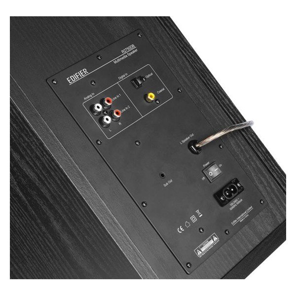

moonspell21 Δημοσ. 17 Φεβρουαρίου 2021 Δημοσ. 17 Φεβρουαρίου 2021 Kαλησπερα, εχω αγορασει πριν λιγο καιρο τα Edifier R2750DB https://www.skroutz.gr/s/19955231/Edifier-R2750DB-Black.html Αυτη τη στιγμη τα εχω με Optical πανω στη μητρικη μου, η οποια βεβαια ειναι αρκετα παλια. https://www.asus.com/gr/Motherboards/P7P55DE/ Κατα κυριο λογο για μουσικη τα χρησιμοποιω. Δεν εχω καποιο θεμα, απλα ελεγα για το κατι παραπανω. Πιστευετε υπαρχει λογος να δωσω χρηματα για να αγορασω καρτα ηχου? Θα ακουσω διαφορα ή τσαμπα θα τα σκασω?

panoc Δημοσ. 18 Φεβρουαρίου 2021 Δημοσ. 18 Φεβρουαρίου 2021 Mιλαμε παντα για συνδεση των ηχειων με αναλογικο τροπο στη καρτα ηχου ετσι ; Γιατι εαν ειναι να τα συνδεσεις με οπτικη ειναι το ιδιο και το αυτο με της μητρικης αφου πρακτικα παρακαμπτεται πληρως το dac της καρτα ηχου. 3
DiaperCh@nger101 Δημοσ. 18 Φεβρουαρίου 2021 Δημοσ. 18 Φεβρουαρίου 2021 3 λεπτά πριν, moonspell21 είπε Οσο για την προταση του duffyduck, πρωτη φορα βλεπω κατι τετοιο. Δεν ξερω αν θα το δοκιμαζα. Τι να το κάνεις? Ένας αντάπτορας είναι, σίγουρα τα ηχεία σου μετατρέπουν καλύτερα το ψηφιακό σήμα σε αναλογικό από αυτό το μαραφέτι. 1
moonspell21 Δημοσ. 18 Φεβρουαρίου 2021 Μέλος Δημοσ. 18 Φεβρουαρίου 2021 3 λεπτά πριν, panoc είπε Mιλαμε παντα για συνδεση των ηχειων με αναλογικο τροπο στη καρτα ηχου ετσι ; Γιατι εαν ειναι να τα συνδεσεις με οπτικη ειναι το ιδιο και το αυτο με της μητρικης αφου πρακτικα παρακαμπτεται πληρως το dac της καρτα ηχου. Βοηθησε με, με τι τροπο να τα συνδεσω εννοεις? Αυτες τις επιλογες εχω.
haHa Δημοσ. 18 Φεβρουαρίου 2021 Δημοσ. 18 Φεβρουαρίου 2021 3 λεπτά πριν, panoc είπε Mιλαμε παντα για συνδεση των ηχειων με αναλογικο τροπο στη καρτα ηχου ετσι ; Γιατι εαν ειναι να τα συνδεσεις με οπτικη ειναι το ιδιο και το αυτο με της μητρικης αφου πρακτικα παρακαμπτεται πληρως το dac της καρτα ηχου. +1 Δεν εχει ΚΑΜΙΑ, μα ΚΑΜΙΑ διαφορα οτι καρτα ηχου και αν παρεις αν τα ηχεια ειναι συνδεδεμενα με οπτικη με την motherboard/καρτα ηχου. Γενικοτερα, δεν αξιζει η αγορα καρτας ηχου. Αν θελεις καλυτερο ηχο, αντι να δωσεις πχ 100€ σε καρτα ηχου με ηχεια των 250€ (δηλαδη συνολο 350€), προτιμοτερο ειναι να παρεις ακριβοτερα ηχεια των 350€. 1 λεπτό πριν, moonspell21 είπε Βοηθησε με, με τι τροπο να τα συνδεσω εννοεις? Αυτες τις επιλογες εχω. Τα εχεις συνδεσει με οπτικη, την καλυτερη επιλογη εχεις κανει. Αν θελεις καλυτερο ηχο, αντι να δωσεις πχ 100€ σε καρτα ηχου με ηχεια των 250€ (δηλαδη συνολο 350€), προτιμοτερο ειναι να παρεις ακριβοτερα ηχεια των 350€. 3
moonspell21 Δημοσ. 18 Φεβρουαρίου 2021 Μέλος Δημοσ. 18 Φεβρουαρίου 2021 Καλα τωρα να παρω αλλα ηχεια δεν υπαρχει περιπτωση. Μια χαρα ειμαι. Απλα ελεγα με μια καρτα μηπως επαιρνα το κατι παραπανω.
DiaperCh@nger101 Δημοσ. 18 Φεβρουαρίου 2021 Δημοσ. 18 Φεβρουαρίου 2021 28 minutes ago, haHa said: Γενικοτερα, δεν αξιζει η αγορα καρτας ηχου. Αν θελεις καλυτερο ηχο, αντι να δωσεις πχ 100€ σε καρτα ηχου με ηχεια των 250€ (δηλαδη συνολο 350€), προτιμοτερο ειναι να παρεις ακριβοτερα ηχεια των 350€. Τα έχει αγοράσει τα ηχεία, τα έχει σπίτι του και έχει λαδώσει και το knob της έντασης μια νύχτα που έτρωγε πίτσες. Δεν είναι ανάγκη να αναπαράγετε την ίδια παρόλα σε κάθε θέμα κάρτας ήχου. Προφανώς συζητάμε για αναλογική σύνδεση από την κάρτα ήχου. Επίσης η αοριστία με τα ακριβότερα ηχεία είναι το παραμύθι της χαλιμάς το ίδιο. Δηλαδή αν τα 350 ευρώ ηχεία έχουν μόνο αναλογική είσοδο δεν βελτιώνεται ο ήχος αν πάρει από μια σοβαρή πηγή κι όχι την Onboard? 28 minutes ago, moonspell21 said: Βοηθησε με, με τι τροπο να τα συνδεσω εννοεις? Αυτες τις επιλογες εχω. Θα συνδέσεις από το analog out της κάρτας ήχου, το πιθανότερο 3.5mm καρφί στο πάνω ζευγάρι analog in άσπρο κόκιννο. Τα ηχεία σου αν δεν κάνω λάθος έχουν στη συσκευασία καλώδιο rca σε 3.5. 1
