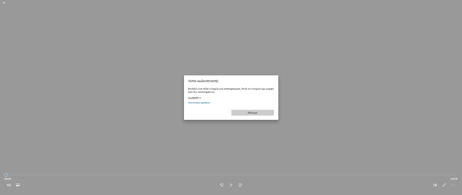

Εχω κάποια πολύ παλια βιντεακια τραβηγμενα με την Sony Cyber-shot W80 τα βίντεο είναι  σε  μορφή MPG  και θέλω να τα δω στην τηλεόραση αλλα δεν μου τα παίζει πουθενά αλλού εκτός από την ιδια την  κάμερα και η γωνίες θέασης της είναι χαλιά αμα θελει να το δει κάποιος διπλά και σκέφτηκα  να τα περασω σε ένα στικακι να  τα βαλω να τα δω στην τηλεόραση μεγάλα  αλλά δεν μου τα εμφανίζει τα περασα στον υπολογιστή αλλά δεν μου τα εμφανίζει δεν μου τα φορτώνει δοκίμασα να τα ανοίξω με την εφαρμογή ταινίες και τηλεόραση αλλά δεν παίζουν μου βγαίνει  μήνυμα  λείπει κωδικοποιητής μου τα παίζει μόνο το MPC-HC στον υπολογιστή. δοκίμασα να το κανω επαναπροσδιορίση ολόκληρο το αρχείο εισαγωγής χωρίς να εχουνε καθοριστεί περικοπές σε μορφή mp4 με το videoredo μπας και μου το εμφανίσει και παίξει   αλλά ούτε τότε μου το φόρτωνε και το διάβαζε στον υπολογιστή παλι μου έπαιζε μόνο με το  MPC-HC στον υπολογιστή

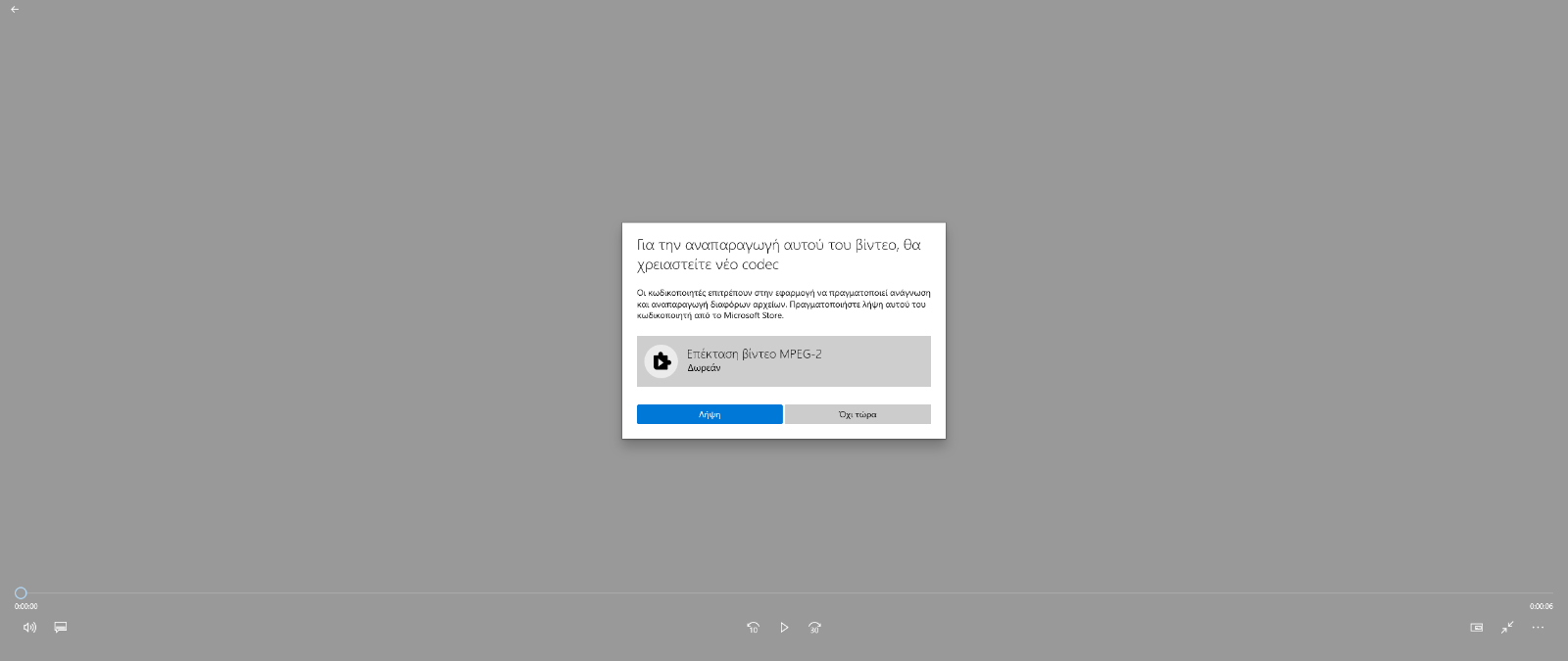

Αν πατήσεις Λήψη του MPEG-2 δεν στο κατεβάζει;

Αυτό όμως δείχνει ότι είναι MPEG1 και όχι MPEG2.
Κατέβασε το avidemux2 και εγκατέστησε το. Φόρτωσε ένα βίντεο και βάλε στα αριστερά στο Έξοδος Βίντεο ->Mpeg4 AVC και στο Μορφή εξόδου->MP4 muxer.
Πάτα αποθήκευση, δώσε ένα όνομα και δες αν αυτό παίζει.
Αν θέλεις μπορείς να πετάξεις μέσα στο πρόγραμμα όλα τα βίντεο και θα στα ενώσει σε ένα στην αποθήκευση.

Ναι τώρα παίζει και το δείχνει κανονικά σε προεπισκόπηση ο υπολογιστής το εικονίδιο του αρχείου βίντεο πριν το πατήσω ενώ πριν δεν το έδειχνε έτσι ευχαριστώ πολύ..  το πρόβλημα μου είναι τώρα που άλλαξε η ημερομηνία που τραβήχτηκε το βίντεο με την τωρινή και άμα αποθήκευσω κ αλλά έτσι θα χάσω την ημερομηνία που τραβήχτηκαν και θέλω να ξέρω πότε τραβήχτηκαν το κάθε ένα
