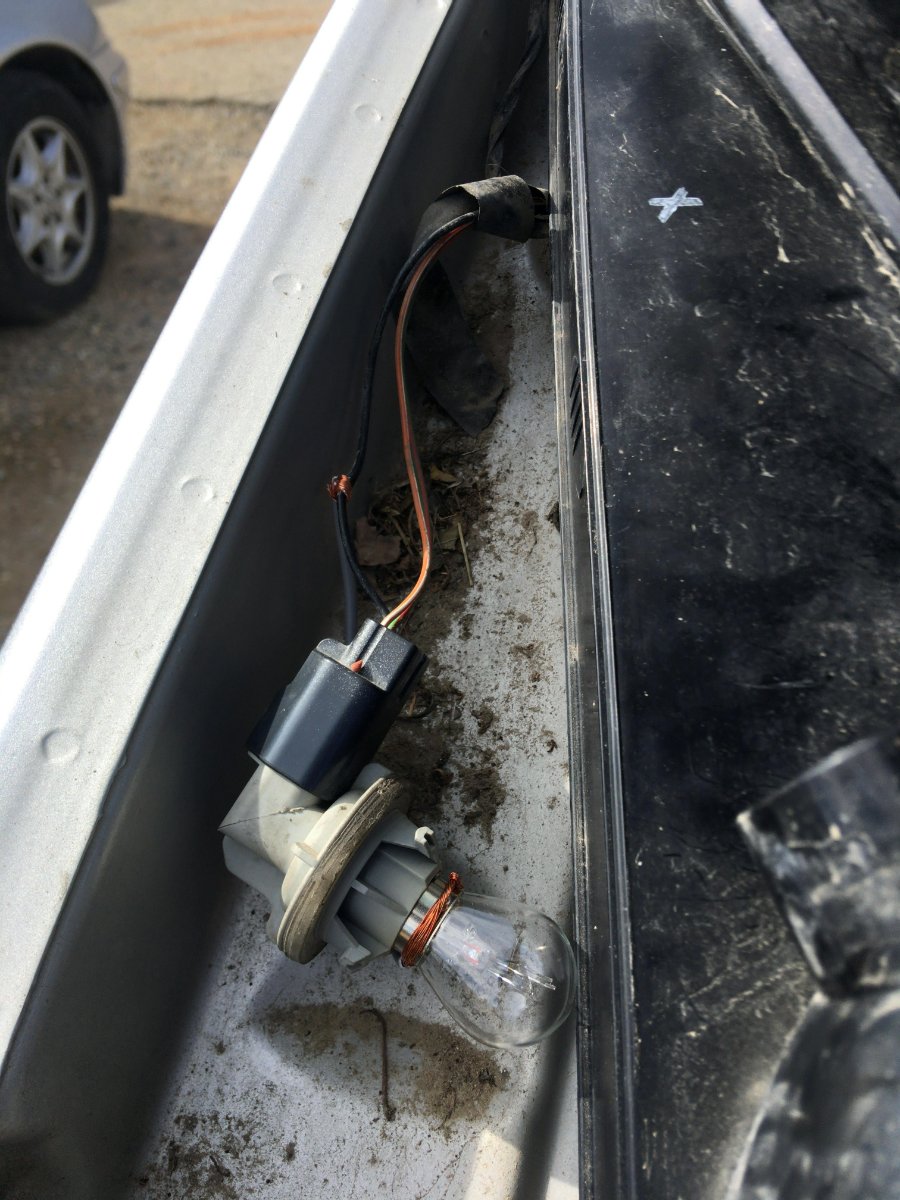

αmike12 Δημοσ. 18 Φεβρουαρίου 2021 Μέλος Δημοσ. 18 Φεβρουαρίου 2021 Καλησπέρα και πάλι. Είχατε δίκιο, ήταν πρόβλημα γειώσεων. Παρόλο που δεν το έφτιαξα μόνος μου το πήγα τελικά σε ηλεκτρολόγο και το έφτιαξε. Έκανε γείωση στη λάμπα τραβώντας καλώδιο από το υφιστάμενο καλώδιο της γείωσης(παραθέτω φώτο). (btw μου πήρε 10 ευρώ) Όπως και να έχει ευχαριστώ για τη βοήθειά σας
