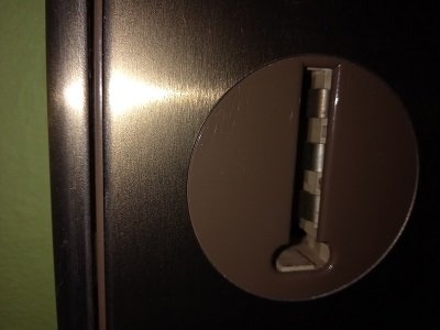

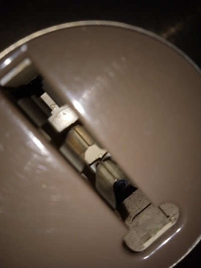

userc91 Δημοσ. 17 Φεβρουαρίου 2021 Δημοσ. 17 Φεβρουαρίου 2021 καλημέρα! Δεν ξέρω αν γράφω σωστά εδώ.... αλλά σπίτι μου έχω την παρακάτω πρίζα η οποία δεν ξέρω τι είναι.... Γνωρίζει κανείς;

SaFiS Δημοσ. 17 Φεβρουαρίου 2021 Δημοσ. 17 Φεβρουαρίου 2021 Στις 17/2/2021 στις 8:15 ΠΜ, userc91 είπε καλημέρα! Δεν ξέρω αν γράφω σωστά εδώ.... αλλά σπίτι μου έχω την παρακάτω πρίζα η οποία δεν ξέρω τι είναι.... Γνωρίζει κανείς; Τηλεφωνική πρίζα Γαλλικού τύπου. Τις έβαζαν ένα φεγγάρι οι ηλεκτρολόγοι και στην Ελλάδα ή τις έφερναν συγγενείς από το εξωτερικό ως "ανώτερες" σε σχέση με τα δίπολα που είχαμε εδώ. Υπάρχουν αντάπτορες που βγάζουν RJ11 για να κάνεις την δουλειά σου, αλλά καλύτερα να αλλαχτεί...

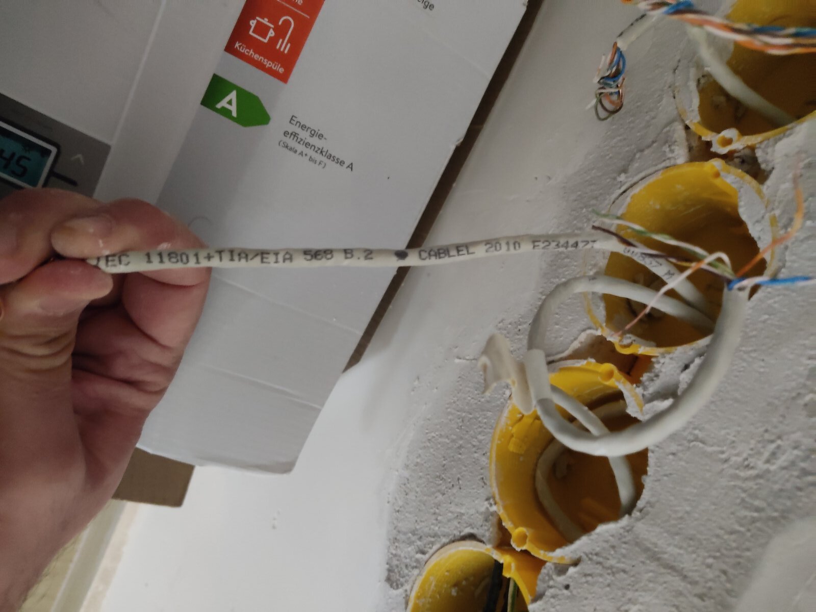

Tommygre Δημοσ. 17 Φεβρουαρίου 2021 Μέλος Δημοσ. 17 Φεβρουαρίου 2021 (επεξεργασμένο) Με συγχωρειτε και παλι, κατι τελευταιο και ελπιζω να μην πεταξω τουβλο. Αυτο που μπορεσα να διακρινω στο καλωδιο ειναι 11801 + tia/eia 568 B2. Χρονολογια 2010 Υποθετω ειναι καποιο προτυπο. Το cat 6 δεν το πετυχα πουθενα αλλα δεν το πολυεψαξα αν το γραφει, θα ξαναπαω Παρασκευη αν ειναι να το δω. Το θεμα ειναι οτι θα κανουν τη δουλεια αυτα, σωστα? Δηλαδη αν ειναι πχ cat5, δεν αξιζει να προχωρησω με τις συνδεσεις? Θα χασω αρκετα σε ταχυτητα; Επεξ/σία 17 Φεβρουαρίου 2021 από Tommygre
Finn Δημοσ. 17 Φεβρουαρίου 2021 Δημοσ. 17 Φεβρουαρίου 2021 Cat5e λογικά είναι και δε θα έχεις θέμα. Αν θες να σου φύγει η απορία τερμάτισε ένα καλώδιο και στις 2 ακρες, σύνδεσε στη μια το ρούτερ και στην άλλη έναν υπολογιστή και δες το negotiation αν γίνεται στα 100 ή στα 1000Mbps. 1
