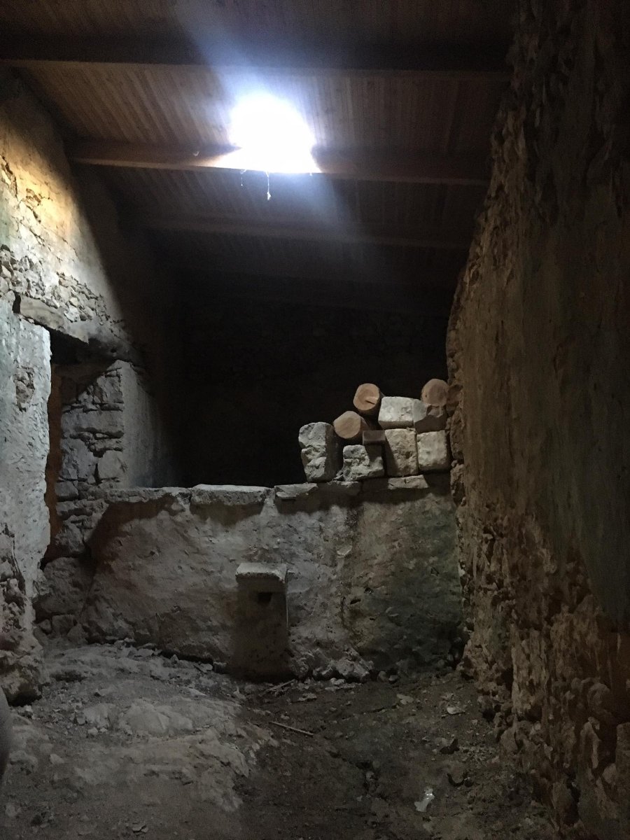

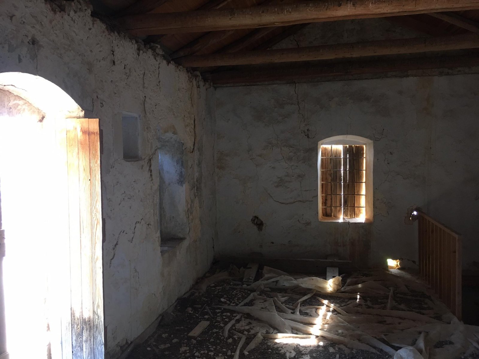

SB_1957 Δημοσ. 15 Φεβρουαρίου 2021 Δημοσ. 15 Φεβρουαρίου 2021 18 λεπτά πριν, Beefeater είπε εκει το υπολογιζω κι εγω το πλακακι, πανω κατω.... 4.000 πλακακια 4.000 ηλεκτρικα 5.000 υδραυλικα 10.000 σοβαδες, μπετα κλπ 10.000 κουζινα μπανιο κρεβατοκαμμαρα εξοπλισμος 8.000 αλουμινια και άλλα 10 για Buffer zone για οτιδηποτε βγει παραπανω μερικές ακόμα φωτογραφίες που έτυχε και βρήκα , για να καταλάβει κανείς σκεπή και οντάς (κρεβατοκάμαρα σκέφτομαι) είναι καινούργια, δεν έχουμε βγάλει καν το ζελοφάν από τα ξύλα. τι προτεινεις να κανω με το σπιτι τοτε? να το πουλησω οσο οσο και να ησυχασω? ειναι το θεμα και του συναισθηματικου, λογω πατέρα, παππού ... "ανακαινιση παλιου πετρινου σπιτιου" Ψάξτο στο ίντερνετ και θα δεις καταπληκτικά πράγματα ακόμη και σε σπίτια του προ-προηγούμενου αιώνα! Μην περιμένες στο ινσόμνια να βρεις το τί και πώς! 1
efo355 Δημοσ. 15 Φεβρουαρίου 2021 Δημοσ. 15 Φεβρουαρίου 2021 βάλε και τίποτα τσιμεντοενεσεις για υποστήριξη , βάλε και για τη μόνωση που θα ρίξεις πολλά. Επίσης θα πρέπει να πιάσεις τις υγρασίες όλες γιατί αν αφήσεις το οτιδήποτε σε λιγότερο από ένα χρόνο θα εμφανιστεί. Επίσης στην προτελευταία φωτό μου φαίνεται ότι τα δοκάρια της σκεπής με το πάτωμα δεν έχουν και μεγάλη απόσταση. οπότε αν είναι χαμηλοτάβανο ξεχνάς απλό μπετόν και πας για περλίτη για να μην σηκωθείς πολύ 1
