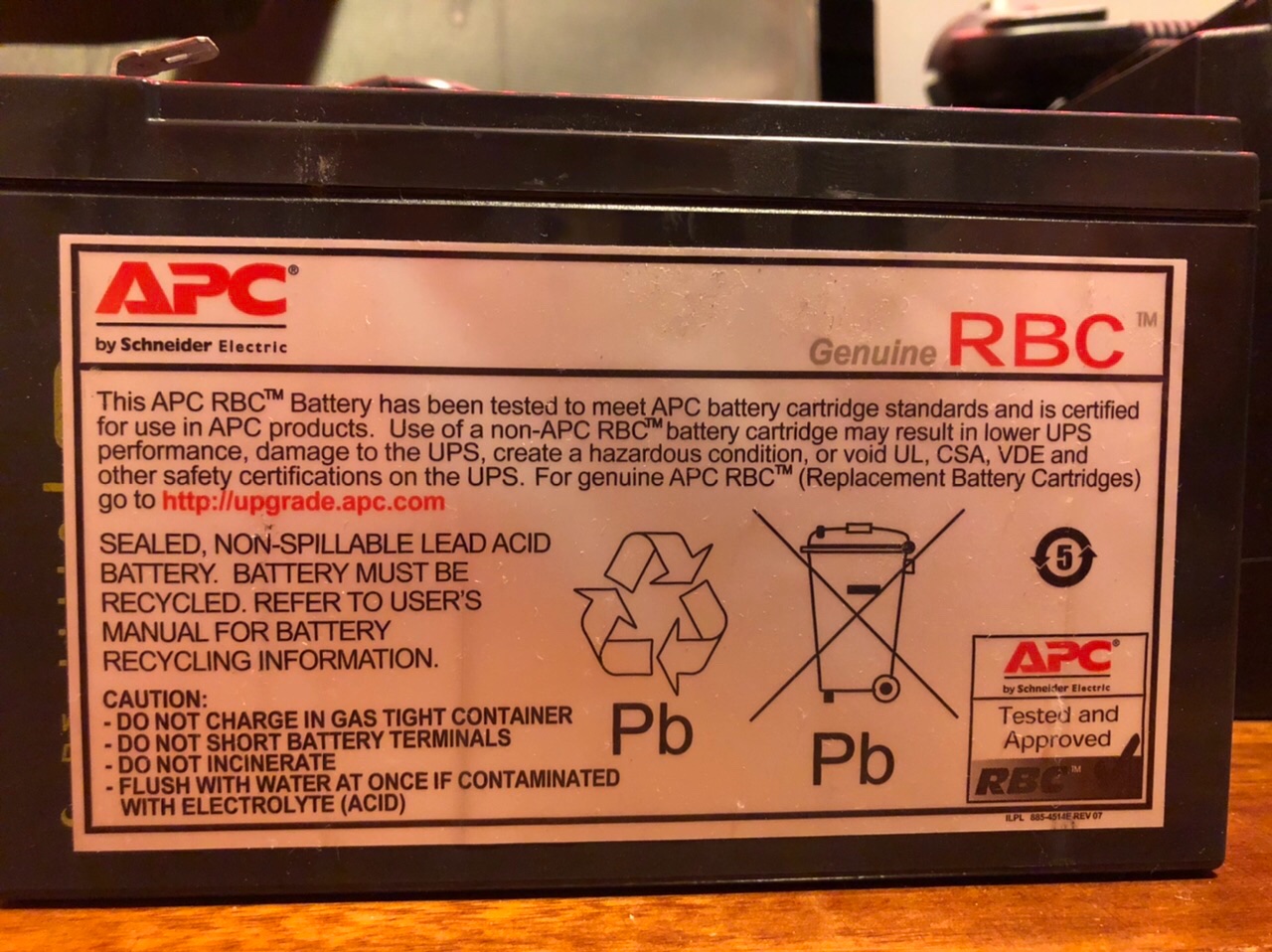

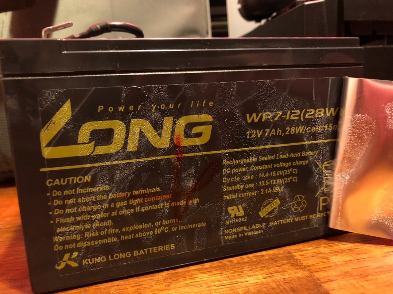

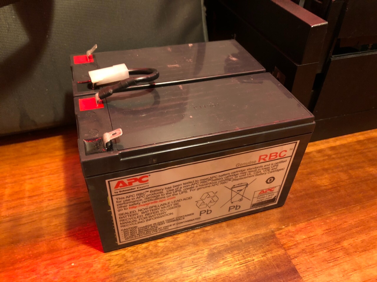

Simos805 Δημοσ. 15 Φεβρουαρίου 2021 Δημοσ. 15 Φεβρουαρίου 2021 (επεξεργασμένο) Καλημέρα, έχω το UPS APC 1400VA Schuko εδώ και 3 χρόνια (το πρώτο μου UPS) Τις τελευταίες μέρες η μπαταρία τα έφτυσε (αναβοσβήνει και το κόκκινο φωτάκι και αν πέσει το ρεύμα ο υπολογιστής κλείνει σε 1 δευτερόλεπτο από 100%) Γνωρίζει κανείς ποιά μπαταρία να πάρω για να αντικαταστήσω αυτή που έχει μέσα? Μέσα είδε αυτές που παραθέτω στις φώτος. Η παρακάτω κάνει? Αφαιρώντας το αυτοκόλλητο της APC φαίνονται και τα χαρακτηριστικά της μπαταρίας. Επίσης αν όντως είναι οι ίδιες στο link, γιατί τόσο ακριβές? Θυμάμαι 140€ πήρα ολόκληρο το UPS. Υπάρχει περίπτωση να μπορώ να βρω φθηνότερες εξίσου καλές? https://www.skroutz.gr/s/8622095/APC-Replacement-Battery-Cartridge-5.html Ευχαριστώ Επεξ/σία 15 Φεβρουαρίου 2021 από Simos805
Dantε Δημοσ. 15 Φεβρουαρίου 2021 Δημοσ. 15 Φεβρουαρίου 2021 (επεξεργασμένο) 2 7αρες θα βαλεις. Καπου 40-50Ε θα σου παει ενα καλο ζευγαρι. πχ https://www.batteries.gr/gr/mpataries-molyvdoy/efarmoges/mpataria-ups/csb-gp1272-12v-7-2ah.html Δες και τις διαστασεις Επεξ/σία 15 Φεβρουαρίου 2021 από Dantε

Dantε Δημοσ. 15 Φεβρουαρίου 2021 Δημοσ. 15 Φεβρουαρίου 2021 18 λεπτά πριν, Simos805 είπε Έχουν σχεδόν 20€ διαφορά όμως με αυτές που μου έδειξες. Τι να προτιμήσω? Με ενδιαφέρει να κρατήσουν όσο γίνεται περισσότερα χρόνια. Επίσης διάβασα ότι κάποιοι σε UPS που παίρνουν 12V7Ah μπαταρίες, έβαλαν των 9Ah για μεγαλύτερη διάρκεια χρήσης. Γίνεται γενικά αυτό? Να το κάνω δηλαδή? Ή μπορεί στο UPS μου να δημιουργηθεί πρόβλημα? Αν σε ενδιαφερει να κρατησουν οσο πιο πολυ γινεται τοτε προφανως θα πας σε αυτες που σου εβαλα,τουλαχιστον σε σχεση με τις sunlight. Καλες τις αξιολογησεις,δε θα τις ελεγα κιολας. Μπορεις να βαλεις 9αρες,θα κραταει παραπανω σε περιπτωση διακοπης.Θεωρητικα ζοριζεται το συστημα φορτισης παραπανω αλλα δε θα υπαρχει θεμα στις ελαχιστες φορες που θα χρειαστει να τις φορτισει.Δεν ειναι και κανα κινεζοups κιολας. 1
