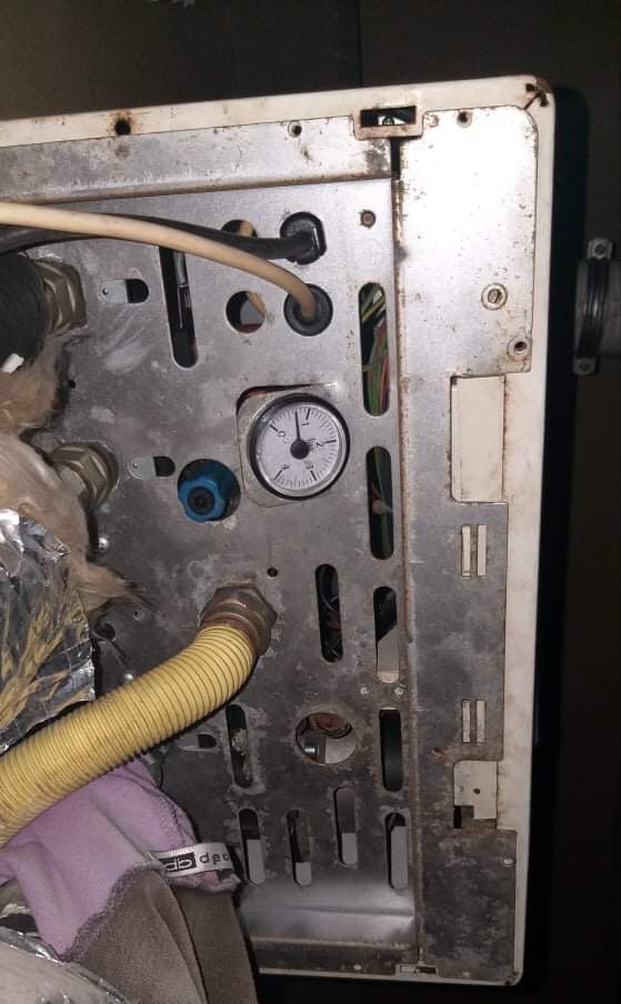

Toreli23 Δημοσ. 15 Φεβρουαρίου 2021 Μέλος Δημοσ. 15 Φεβρουαρίου 2021 Εμένα έχει μια κόκκινη Βάνα όπου λογικά είναι για την παροχή νερού και ένα άλλο που το γυρνάς για εξαερισμό μπλε χρώματος. Να δοκιμάσω λοιπόν αυτό πρώτα ? Πριν κατέβω και ανοίξω την παροχή κάτω ?
fredd0 Δημοσ. 15 Φεβρουαρίου 2021 Δημοσ. 15 Φεβρουαρίου 2021 βγαλε μια φωτογραφια το λεβητα και μια τις συνδεσεις απο κατω. Με εχει μια βανα μπλε και μια κοκκινη δε μπορει να σε βοηθησει κανεις.
Toreli23 Δημοσ. 15 Φεβρουαρίου 2021 Μέλος Δημοσ. 15 Φεβρουαρίου 2021 9 λεπτά πριν, fredd0 είπε βγαλε μια φωτογραφια το λεβητα και μια τις συνδεσεις απο κατω. Με εχει μια βανα μπλε και μια κοκκινη δε μπορει να σε βοηθησει κανεις.
fredd0 Δημοσ. 15 Φεβρουαρίου 2021 Δημοσ. 15 Φεβρουαρίου 2021 την κοκκινη βανα δε την πειραζεις. η δευτερη απο αριστερα ειναι η σωληνα παροχης. Ανοιγεις τη μπλε βανα, αν εχεις καποιο να σε βοηθησει παει ο ενας στο κεντρικο διακοπτη, ανοιγει, ο δευτερος παρακολουθει το μανομετρο, που πρεπει να αρχισει να ανεβαινει. Οταν φτασει στο 1.2 λεει στον πρωτο να ξανακλεισει τον κεντρικο διακοπτη. Αν δεν εχεις καποιο να σε βοηθησει παιρνεις το κινητο σου μαζι, ανοιγεις τη μπλε βανα, πας στο κεντρικο διακοπτη, βαζεις χρονομετρο, ανοιγεις κεντρικο διακοπτη για 45 δευτερολεπτα, τον κλεινεις, πας στο λεβητα βλεπεις πιεση. Αν εχει παει 1.2 σταματας, αν εχει ανεβει η πιεση αλλα δεν εχει παει 1.2 επαναλαμβανεις για αλλα 30-45 δευτερολεπτα τη διαδικασια. Αν δεν ανεβαινει καθολου η πιεση τυλιγεσαι με κουβερτες και παιρνεις υδραυλικο πρωι πρωι. 1
Toreli23 Δημοσ. 15 Φεβρουαρίου 2021 Μέλος Δημοσ. 15 Φεβρουαρίου 2021 Ποιος είναι ο κεντρικός διακόπτης (είμαι άσχετη τελείως το ξέρω) υπάρχει δεύτερο άτομο ευτυχώς όποτε θα γίνει πιο εύκολα.ΕΑΝ δεν γίνει τίποτα από αυτά θα κοιμηθούμε αγκαλιά
fredd0 Δημοσ. 15 Φεβρουαρίου 2021 Δημοσ. 15 Φεβρουαρίου 2021 κεντρικος διακοπτης = η κεντρικη παροχη που εκλεισες γιατι ετρεχε το καζανακι ανοιγεις μπλε βανα, ανοιγει κεντρικη παροχη. Αν ανεβαινει η πιεση καλως, μολις παει 1.2 του λες και κλεινει. Αν δεν ανεβαινει κλεινει παλι την κεντρικη παροχη και κουβερτες.
Toreli23 Δημοσ. 15 Φεβρουαρίου 2021 Μέλος Δημοσ. 15 Φεβρουαρίου 2021 Σε ευχαριστώ παρά πολύ να είσαι καλά
