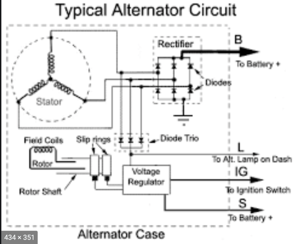

Ribopaido Δημοσ. 15 Φεβρουαρίου 2021 Δημοσ. 15 Φεβρουαρίου 2021 (επεξεργασμένο) Πρώτη διαφορά: Επιμένω στην ορολογία καθως ,το δυναμό δίνει συνεχή τάση - ο εναλλακτήρας εναλλασόμενη... Δεύτερη διαφορά: O ρυθμιστής τάσης που υπάρχει πάνω στη μπαταρία ή στο PCM θα διακόψει ΤΗ ΤΡΟΦΟΔΟΣΙΑ της μπαταρίας - θα λειτουργήσει σαν on-off switch κοινως - ωστε η μπαταρία να μην υπερφορτιστεί. Η μπαταρία δεν εχει καμια προστασια επάνω της - ούτε καποιο ρυθμιστη φόρτισης οποτε καποιος πρέπει να κανει τη δουλεια αυτη. Στη περίπτωση αυτη το Δευτερεύον του Μ/Σ στο regulator θα ειναι ανοιχτοκυκλωμένο αρα οι όποιες απώλειες του ειναι πυρηνα -δινορευματων κλπ. Τρίτον και σημαντικότερο. Οταν η μπαταρία ειναι μεγαλύτερη ο εναλλακτήρας θα εργάζεται συνέχεια να την φορτίσει, η μπαταρία θα διατηρείται συνήθως - ειιδκά σε πολη- σε μικρότερη χωρητικότητα ( μην ξεχνάμε δεν ειναι λιθίου αρα εχει τα γνωστά προβλήματα) και ουτε θα ειναι αποδοτική ούτε θα διατηρηθεί στο χρόνο.. Το γιατί μπορουμε να το αναφέρουμε αλλα νομιζω ειναι κατανοητό. Αν θέλετε να αναλύσουμε γιατι στο ρελαντί δεν μπορεί η μπαταρία να φορτίσει μπορούμε αλλα θα @@ το θέμα.. Συμφωνώ για το χρονοδιακόπτη παρεπιπτόντως οπως το ανέφερα Τέλος καλο ειναι να μην ειρωνευόμαστε τον άλλο. Ειμαστε εδω να κάνουμε μια κουβεντα και να βοηθήσουμε με τις σπουδες και τις οποιες γνώσεις μας. YΓ: παρακαλω. Επεξ/σία 15 Φεβρουαρίου 2021 από Ribopaido 4

bill_zaf Δημοσ. 15 Φεβρουαρίου 2021 Δημοσ. 15 Φεβρουαρίου 2021 1 ώρα πριν, Ribopaido είπε Πρώτη διαφορά: Επιμένω στην ορολογία καθως ,το δυναμό δίνει συνεχή τάση - ο εναλλακτήρας εναλλασόμενη... Δεύτερη διαφορά: O ρυθμιστής τάσης που υπάρχει πάνω στη μπαταρία ή στο PCM θα διακόψει ΤΗ ΤΡΟΦΟΔΟΣΙΑ της μπαταρίας - θα λειτουργήσει σαν on-off switch κοινως - ωστε η μπαταρία να μην υπερφορτιστεί. Η μπαταρία δεν εχει καμια προστασια επάνω της - ούτε καποιο ρυθμιστη φόρτισης οποτε καποιος πρέπει να κανει τη δουλεια αυτη. Στη περίπτωση αυτη το Δευτερεύον του Μ/Σ στο regulator θα ειναι ανοιχτοκυκλωμένο αρα οι όποιες απώλειες του ειναι πυρηνα -δινορευματων κλπ. Τρίτον και σημαντικότερο. Οταν η μπαταρία ειναι μεγαλύτερη ο εναλλακτήρας θα εργάζεται συνέχεια να την φορτίσει, η μπαταρία θα διατηρείται συνήθως - ειιδκά σε πολη- σε μικρότερη χωρητικότητα ( μην ξεχνάμε δεν ειναι λιθίου αρα εχει τα γνωστά προβλήματα) και ουτε θα ειναι αποδοτική ούτε θα διατηρηθεί στο χρόνο.. Το γιατί μπορουμε να το αναφέρουμε αλλα νομιζω ειναι κατανοητό. Αν θέλετε να αναλύσουμε γιατι στο ρελαντί δεν μπορεί η μπαταρία να φορτίσει μπορούμε αλλα θα @@ το θέμα.. Συμφωνώ για το χρονοδιακόπτη παρεπιπτόντως οπως το ανέφερα Τέλος καλο ειναι να μην ειρωνευόμαστε τον άλλο. Ειμαστε εδω να κάνουμε μια κουβεντα και να βοηθήσουμε με τις σπουδες και τις οποιες γνώσεις μας. YΓ: παρακαλω. Δεν ειρωνευτηκα βρε φιλε κανεναν, δεν ειναι του χαρακτηρα μου. Τεσπα, εχουμε καποιες διαφορες αλλα μην τα αναλυσουμε εδω, αν θες σου στελνω τηλ με πμ να τα πουμε.ευχαριστω που μπηκες στον κοπο να γραψεις 1
