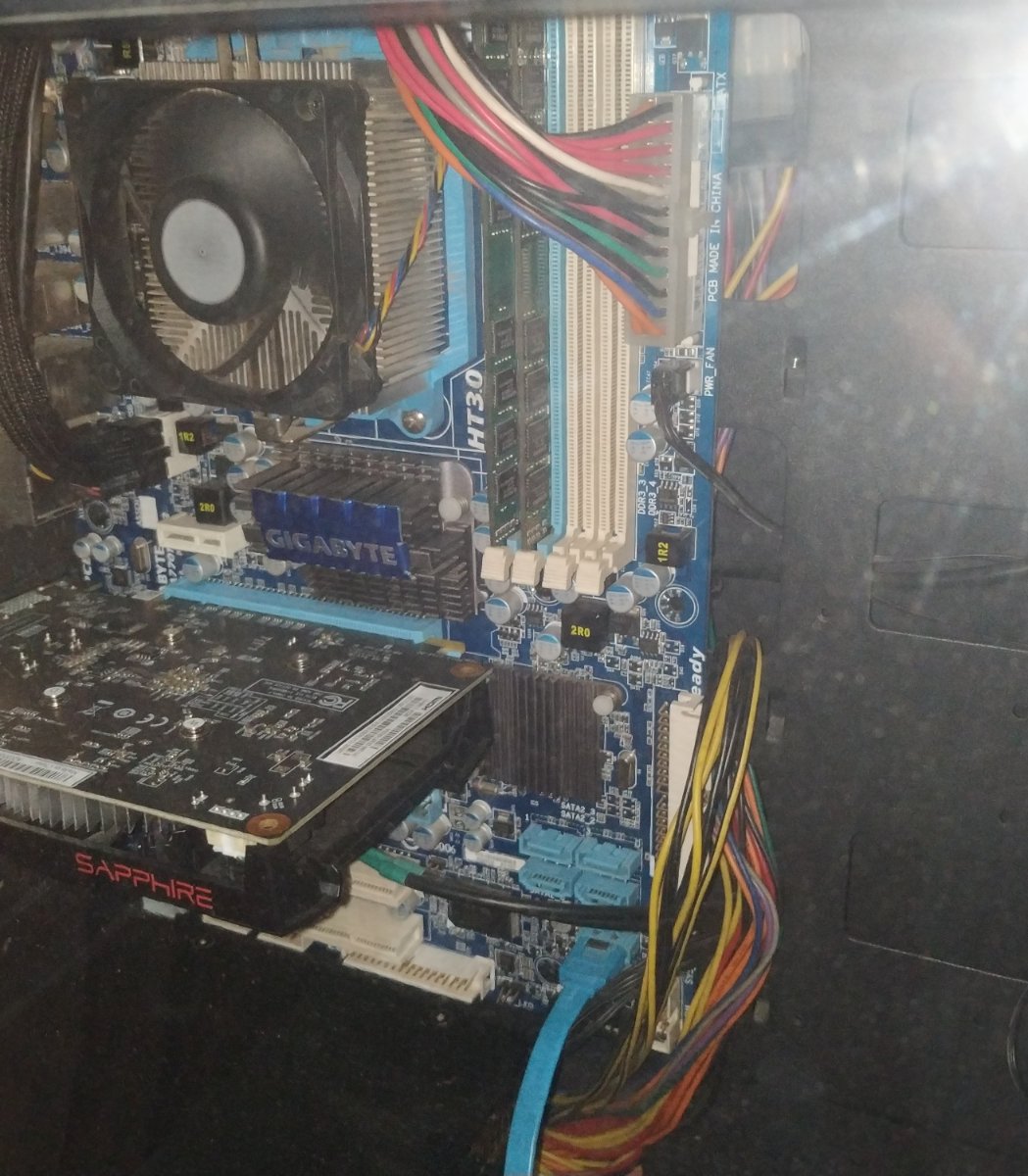

bep1995 Δημοσ. 15 Φεβρουαρίου 2021 Μέλος Δημοσ. 15 Φεβρουαρίου 2021 Δεν πιστευω οτι το μηκος ειναι θεμα, εννωοντας το σπειρωμα και οχι το κομματι που παταει η μητρικη. Εγω παλιο pc δεν εχω παντως, θα κοιταξω μεθαυριο σε κανα μαγαζι με service Η/Υ μηπως και εχουνε κανα εξτρα Υπαρχει περιπτωση οι νεες μητρικες να ειναι πιο λεπτες η γενικα πιο ευλυγιστες, γιατι στην δικια μου αν και οι μεσαιες τρυπες με τις δεξια ειναι καπως κοντα, δεν λυγιζει με τιποτα, δεν υπαρχει περιπτωση η δεξια μερια που ειναι στον αερα να λυγισει.
