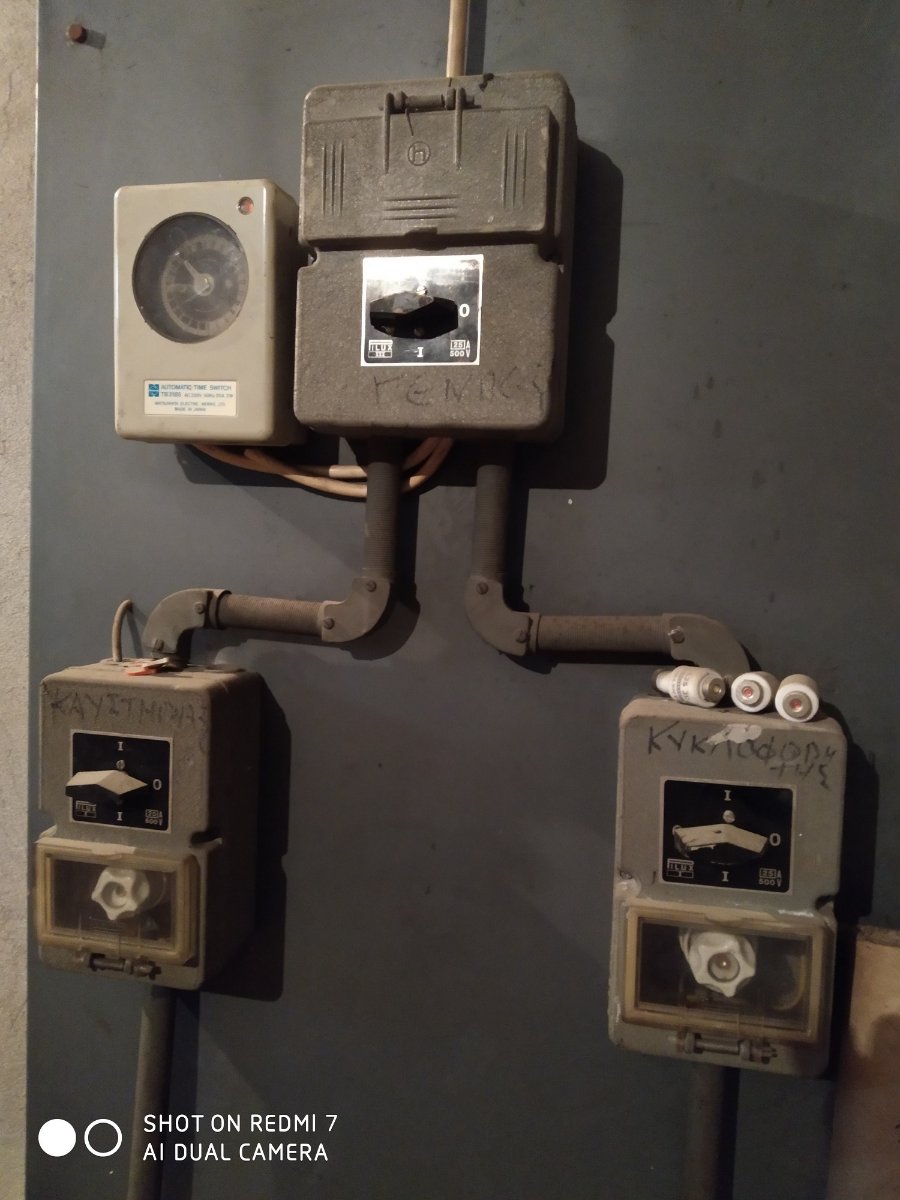

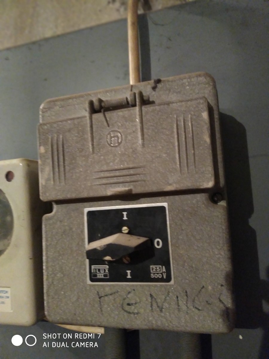

helena_n Δημοσ. 13 Φεβρουαρίου 2021 Δημοσ. 13 Φεβρουαρίου 2021 Καυστήρας, κυκλοφορητής και χρονοδιακόπτης δε λειτουργούν εδώ και 15 χρόνια. Aυτό το κουτί που λέει "Γενικός" τι είναι; Και γιατί κάνει ένα βουητό σαν να είναι σε λειτουργία, ενώ είναι στη θέση 0; 10 μέτρα πιο πέρα σε άλλο χώρο του υπογείου υπάρχει ένας πίνακας με ασφάλειες και ακριβώς από πάνω (στο ισόγειο) είναι τα ρολόγια της ΔΕΗ.
kostasbm Δημοσ. 13 Φεβρουαρίου 2021 Δημοσ. 13 Φεβρουαρίου 2021 αρχαιολογία...... όμως αν θέλεις να τα κανείς λειτουργικά πρέπει οπωσδήποτε να φωνάξεις ηλεκτρολογο ο πίνακας με τις ασφάλειες θέλει πέταμα(είναι και ιασφαλειες σε κακή κατάσταση........φώναξε έναν να στα βάλει σε μια σειρά.........
NikosKallithea Δημοσ. 13 Φεβρουαρίου 2021 Δημοσ. 13 Φεβρουαρίου 2021 Το βουητό το κάνει ο διπλά χρονοδιακόπτης(αριστερά απο τον γενικό) 1
helena_n Δημοσ. 13 Φεβρουαρίου 2021 Μέλος Δημοσ. 13 Φεβρουαρίου 2021 4 ώρες πριν, NikosKallithea είπε Το βουητό το κάνει ο διπλά χρονοδιακόπτης(αριστερά απο τον γενικό) Οκ, σ'ευχαριστώ. 5 ώρες πριν, kostasbm είπε αρχαιολογία...... όμως αν θέλεις να τα κανείς λειτουργικά πρέπει οπωσδήποτε να φωνάξεις ηλεκτρολογο ο πίνακας με τις ασφάλειες θέλει πέταμα(είναι και ιασφαλειες σε κακή κατάσταση........φώναξε έναν να στα βάλει σε μια σειρά......... Τι να βάλουμε σε λειτουργία... αέριο έχουμε όλοι. Πήγα να τσεκάρω τις πόρτες γιατί με τον Ιανό κοπανούσαν και δεν κλείσαμε μάτι. Άκουσα αυτόν τον θόρυβο που τελικώς είναι απ'το χρονοδιακόπτη. Παραξενεύτηκα, νόμιζα πως υπήρχε διαρροή. 1
kostasbm Δημοσ. 13 Φεβρουαρίου 2021 Δημοσ. 13 Φεβρουαρίου 2021 11 λεπτά πριν, helena_n είπε Οκ, σ'ευχαριστώ. Τι να βάλουμε σε λειτουργία... αέριο έχουμε όλοι. Πήγα να τσεκάρω τις πόρτες γιατί με τον Ιανό κοπανούσαν και δεν κλείσαμε μάτι. Άκουσα αυτόν τον θόρυβο που τελικώς είναι απ'το χρονοδιακόπτη. Παραξενεύτηκα, νόμιζα πως υπήρχε διαρροή. αν δεν κάνουν τίποτα αποσύνδεση 1

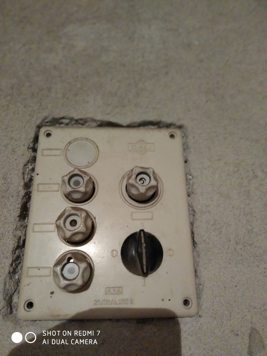

xsterg Δημοσ. 14 Φεβρουαρίου 2021 Δημοσ. 14 Φεβρουαρίου 2021 ο πινακας ειδικα ειναι εκτος πραγματικοτητας. ειναι δεκαετιας 60-70. πλεον δεν πληρει καμμια προδιαγραφη ασφαλειας. αλλαξε τον (φερε ηλεκτρολογο δηλαδη). αν απλα δεν χρειαζεται φερε ηλεκτρολογο να τον ξηλωσει και να αφησει τις παροχες σε ενα μικρο πινακακι με ασφαλη τροπο. εγω θα αφηνα τις παροχες σε ενα μικρο πινακακι με πριζες σουκο και γραμμες για φωτισμο.
helena_n Δημοσ. 14 Φεβρουαρίου 2021 Μέλος Δημοσ. 14 Φεβρουαρίου 2021 4 ώρες πριν, xsterg είπε ο πινακας ειδικα ειναι εκτος πραγματικοτητας. ειναι δεκαετιας 60-70. πλεον δεν πληρει καμμια προδιαγραφη ασφαλειας. αλλαξε τον (φερε ηλεκτρολογο δηλαδη). αν απλα δεν χρειαζεται φερε ηλεκτρολογο να τον ξηλωσει και να αφησει τις παροχες σε ενα μικρο πινακακι με ασφαλη τροπο. εγω θα αφηνα τις παροχες σε ενα μικρο πινακακι με πριζες σουκο και γραμμες για φωτισμο. Είναι όντως από το '71. Eκτός από τα φώτα του υπογείου δεν δίνει ρεύμα σε κάτι άλλο αυτή τη στιγμή. Στο ισόγειο υπάρχει άλλος πίνακας τριφασικός για τις ανάγκες της πολυκατοικίας και ασανσέρ. Κανονικά ναι πρέπει να ξηλωθεί ο παλιός και να κατεβάσουμε κάτω μια γραμμή, αλλά τώρα που η μισή πολυκατοικία έχει μείνει χωρίς δουλειά... δύσκολα να δεχτούν συμμετοχή σε τέτοια έξοδα.
Βασίλης_29 Δημοσ. 14 Φεβρουαρίου 2021 Δημοσ. 14 Φεβρουαρίου 2021 (επεξεργασμένο) Τέτοιον χρονοδιακοπτη είχαμε για τα εξωτερικά φώτα του σπιτιού, είναι εποχών 70-80s, τον θυμάμαι μέχρι τα μέσα του 90 όπου τον ξήλωσε ο πατέρας μου και έβαλε φωτοκυταρο. Τέτοιον πίνακα έχουμε στο σπίτι ακόμα παλαιότερο του 50 τριφασικό, αλλά οι μικροαυτοματοι είναι στρογγυλοι βιδωτοι και πέφτουν αν χρειαστεί. Οι γενικές ασφάλειες τικτες και ο γενικός διακόπτης από βακελιτη μαύρος. Τώρα σε εσάς αν δεν λειτουργεί τίποτα και δεν ξέρετε τι δίνει ρεύμα και που, πρέπει να κληθεί ηλεκτρολόγος. Επεξ/σία 14 Φεβρουαρίου 2021 από Βασίλης_29
