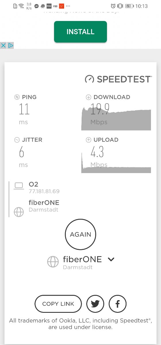

Όταν κατεβάζω κάτι από το ίντερνετ πάντα από 5 MB /second δεν μπορεί να κατεβάσει
Speedtest έχω κάνει με Πάνω από δέκα διαφορετικές μηχανές όλες βγάζουν το ίδιο αποτέλεσμα.

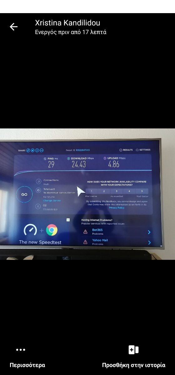

6 ώρα το πρωι  με λαν  25Mbps down
4,8 up. Καμία σχέση με αυτά που λέει το ρούτερ. Και με φορμαρισμένο φρέσκο υπολογιστή τα ίδια. Μάλλον το ρούτερ συνχρονιζει λάθος. Λέει 100 αλλά μπαρούφες μάλλον... Και το μανισιο το ρούτερ δεν λέει πόσο συνχρονιζει αλλά στα τεστ ίδια αποτελέσματα βγάζει. Τώρα τέλος του μήνα γίνετε η σύνδεση 100αρα. Να δούμε τότε πως θα είναι.

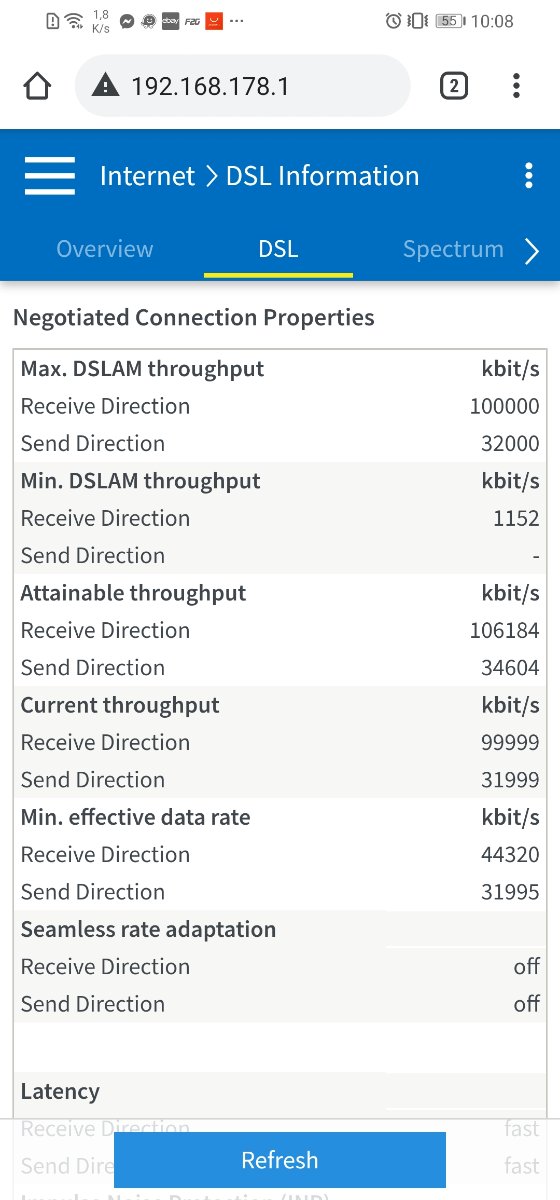

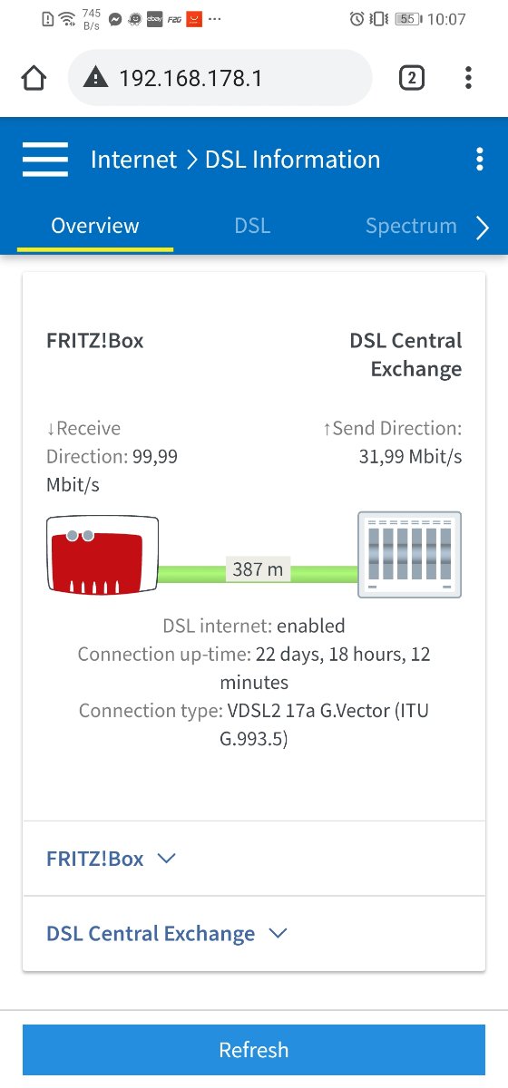

Η μέγιστη ταχύτητα που συγχρονίζει αυτό το modem σε αυτή την γραμμή πάει στα 106down/34up mbps. Το προφίλ που σου δίνουν είναι 100down/34up. Κι Ελλάδα, με 200αρα ταχύτητα κι έχω αυξομειώσεις στο bandwidth, ΟΛΟΙ online είμαστε! Υπομονή και θα περάσει.

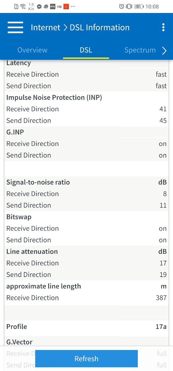

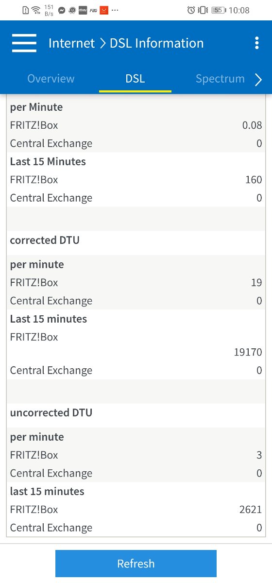

1. Το οτι συγχρονιζει στα 100/30 το μοντεμ δεν σημαινει οτι τετοια ταχυτητα θα εχεις. Εφοσον εχεις 50αρα τωρα, σε αφηνουν σε προφιλ 100αρας με limit bandwidth στα 50.
2. Ολοι οι ελεγχοι πρεπει να γινονται με ethernet καλωδιο. Εφοσον λες ειναι προσφατα φορμαρισμενο, κοιταξε τα drivers της καρτας δικτυου να ειναι ενημερωμενα. (Κατεβασε Driver Booster)

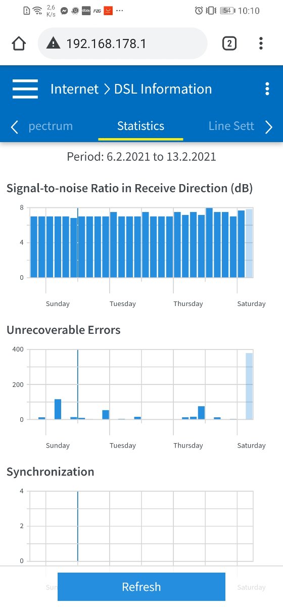

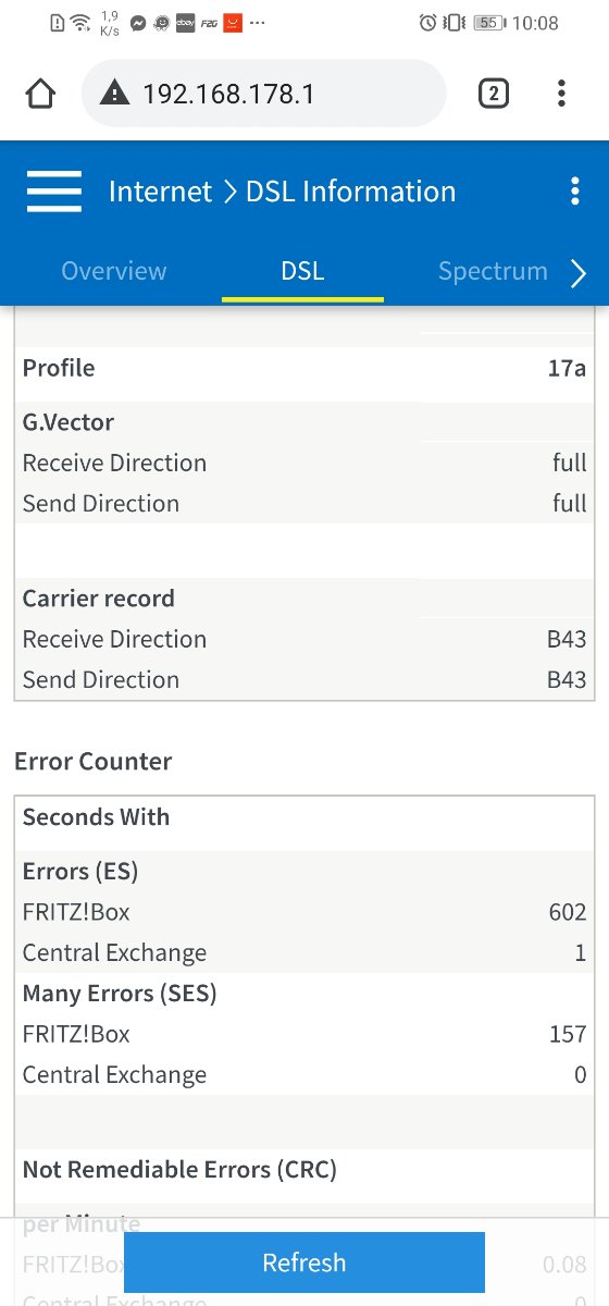

3. Η γραμμη σου βγαζει πολλα errors στα στατιστικα και μπορει να ειναι μερος του προβληματος που αντι να βλεπεις ταχυτητες 50αρας, βλεπεις γυρω στα 25-30. Να ενημερωσεις την εταιρια να το κοιταξει.

το ερωτημα μου ειναι οτι σε μενα διχνει οτι συνδεεται στα 100  το ρουτερ, αλλα στο τεστ ποιανει 23...δηλαδη το ρουτερ μου με κοροϊδεύει και ετσι δεν μπορω να πω τιποτα στην εταιρεια .η μετρηση ειναι καλωδιακη με Lan  δηλαδη .Μονο εγω το εχω αυτο θεμα η συμβαινει και σε καποιον αλλο?ειναι συνηθες δηλαδη?

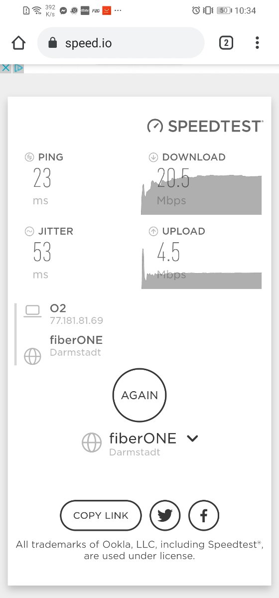

σημερα εγινε η συνδεση με την νεα εταιρια   συνδεση  ...τα αποτελεσματα τα βλεπετε....τελικες οτι αγοραζεις ..σχεδον τοσα σου δινουν .αρα η προηγουμενη εταιρια ειχε τροπο να κοροιδευει το router.938754030_Screenshot2021-03-01165602.jpg.a4815bbd0e4823c6b8460e334bf9ad0b.jpg
