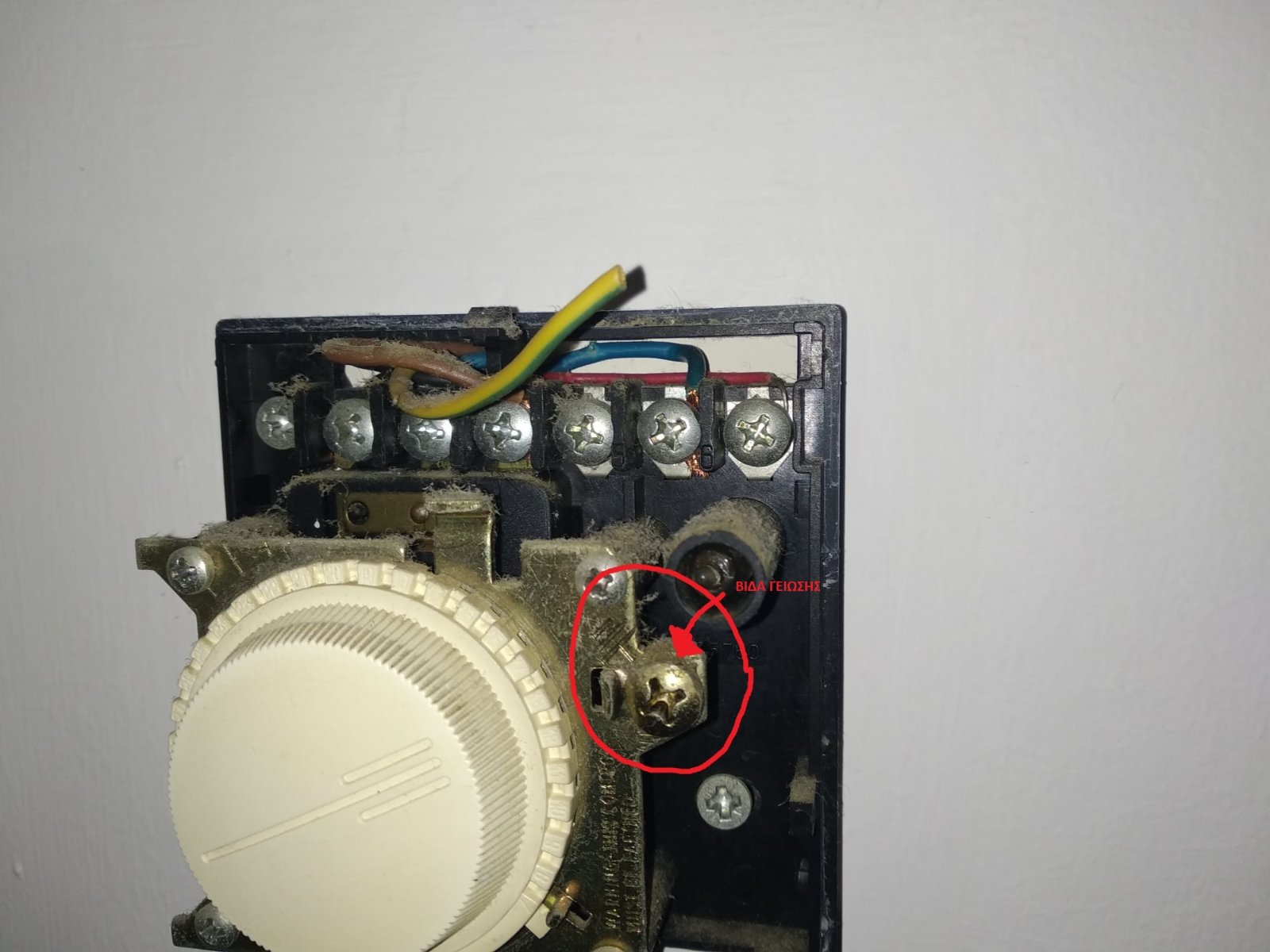

nvel Δημοσ. 13 Φεβρουαρίου 2021 Δημοσ. 13 Φεβρουαρίου 2021 μάλλον είμαι ο μοναδικός που βλέπει τα σύμβολα της γείωσης στο σχέδιο και στο θερμοστάτη 2
thanasisxask Δημοσ. 13 Φεβρουαρίου 2021 Δημοσ. 13 Φεβρουαρίου 2021 2 ώρες πριν, nvel είπε έγραψα εγώ κάπου για καλώδιο; τον ακροδέκτη της γείωσης τον βλέπεις στον θερμοστάτη και στο σχέδιο; το σύμβολο της γείωσης και την σημαίνει ακροδέκτης το γνωρίζεις; Φίλε μου από τι φαίνεται είσαι άσχετος. Καλύτερα μην ασχολείσαι με το ρεύμα γιατί σκοτώνει. 1
nvel Δημοσ. 13 Φεβρουαρίου 2021 Δημοσ. 13 Φεβρουαρίου 2021 ναι έχω ένα πρόβλημα να βλέπω αναμονές σύνδεσης γείωσης σε θερμοστάτες και σύμβολά γείωσης σε σχεδία που οι ιδιώτες του insomnia δεν μπορούν να τα αναγνωρίσουν οπτικά. Προς το παρόν για περισσότερα από 20 χρόνια που ασχολούμαι με το αντικείμενο είμαι ζωντανός όπως και οι χρήστες των εγκαταστάσεων που έχω σχεδιάσει, αλλά ποτέ δεν ξέρεις τι σου ξημερώνει. 2

nick#18 Δημοσ. 13 Φεβρουαρίου 2021 Δημοσ. 13 Φεβρουαρίου 2021 (επεξεργασμένο) Αριστερα το σχεδιαγραμμα εχει 3 γραμματα, E(arth) = Γειωση, Ν(eutral)=Ουδετερος, L(ive)=Φαση. Ο θερμοστατης ομως δεν εχει καπου αναμονη για να μπει γειωση απο οσο φαινεται στις φωτογραφιες. Ισως απο την πλευρα που δεν φαινεται, καποια βιδα απο το μεταλλικο σασι του θερμοστατη να εχει και καποια αντιστοιχη ενδειξη ή να εχει καποια βιδουλα με γκροβερ ωστε να μπει εκει. Αν δεν εχει τιποτα μπορει να μπει σε καποια βιδα του σασι π.χ. εκεινη την "μεγαλη χρυση" στα δεξια... Παρ'ολα αυτα 99.9% απο την αλλη πλευρα του καλωδιου δεν ειναι συνδεμενη η γειωση και δεν χρειαζεται κιολας ο θερμοστατης κατι τετοιο. Μπορει να μπει αλλα τσαμπα ο κοπος..παιρνει λοιπον φαση-ουδετερο με καφε και μπλε αντιστοιχα και στελνει την εντολη με το κοκκινο... δεν νομιζω πως πλεων υπαρχει θερμοστατης που να εχει γειωση ή τουλαχιστον απο οσους εχω βαλει κανενας δεν ειχε! Ασε που αρκετοι δουλευουν με μπαταριες οποτε και ο ουδετερος παει προς εξαφανιση.. Επεξ/σία 13 Φεβρουαρίου 2021 από nick#18

DIGITHEOS Δημοσ. 13 Φεβρουαρίου 2021 Δημοσ. 13 Φεβρουαρίου 2021 (επεξεργασμένο) 6 ώρες πριν, poulinos είπε δεν γνωριζω τι παιζει αλλα δεν βλεπω καπου να μπορει να συνδεθει η γειωση καμια σχεση.οτι σου περασε και γειωση μεχρι εκει δεν σημαινει οτι εινα λαθος.αν αργοτερα μπει κατι αλλο εκει που θελει γειωση τι θα κανει ?οταν περνας καλωδιο περνας και καλωδιο γειωσης μαζι ασχετα αν θα χρησιμοποιηθει ή οχι. αριστερα απο τις 6 βιδες του θερμοστατη εχει μια βιδα αλλα δεν ειναι γειωση.ειναι η βιδα που βιδονει τον θερμοστατη στον τοιχο.απλα το λεω μην νομιζει κανεις οτι ειναι βιδα γειωσης.και αλλη μια τετοια βιδα ειναι κατω δεξια. Δεξια ειναι η βιδα της γειωσης ....εχει και το σηματακι.... Επεξ/σία 14 Φεβρουαρίου 2021 από DIGITHEOS 2 1
poulinos Δημοσ. 13 Φεβρουαρίου 2021 Δημοσ. 13 Φεβρουαρίου 2021 2 minutes ago, DIGITHEOS said: Δεξια ειναι η βιδα .... ειδα ολες τις βιδες στηριξης του μηχανισμου οπως και του τοιχου εκτος απο αυτην
DIGITHEOS Δημοσ. 14 Φεβρουαρίου 2021 Δημοσ. 14 Φεβρουαρίου 2021 Και για να κλεισει το θεμα ,καλο ειναι να συνδεεται η γειωση σε ολα τα σιδερενια σασι που ερχονται σε επαφη με τον ανθρωπο οπου και να βρισκονται αυτα.... ειτε ειναι θερμοστατες...ειτε κουζινες ...ειτε φωτιστικα....απλως στους θερμοστατες οι εγκαταστατες για "οικονομια" ειτε δεν την περνανε την γειωση ..ειτε δεν την συνδεουνε...Αυτα... 4 1
nick#18 Δημοσ. 14 Φεβρουαρίου 2021 Δημοσ. 14 Φεβρουαρίου 2021 54 λεπτά πριν, poulinos είπε ειδα ολες τις βιδες στηριξης του μηχανισμου οπως και του τοιχου εκτος απο αυτην Καλη στραβωμαρα εχω και εγω.. εντωμεταξυ δεν ξερω αν ειδες παραπανω, εκανα ενα post edit και μου εκανε παραθεση μονο του τη φωτο αυτη rotated κιολας και το εβλεπα απο "αριστερα".. στο refresh αφαντη η φωτο! 1
