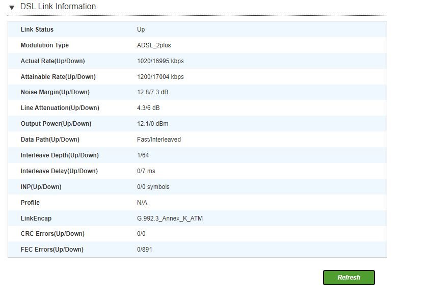

Επισκέπτης Δημοσ. 12 Φεβρουαρίου 2021 Δημοσ. 12 Φεβρουαρίου 2021 Καλησπέρα σε όλους. Πάρα πολύ καιρό, έχω πρόβλημα με το ίντερνετ. Μερικές φορές, κάνει κάτι καθυστερήσεις στην φόρτωση των σελίδων, και είναι πραγματικά σπαστικό. Επικοινωνώ με τη Nova, και πραγματικά δε μπορώ να βγάλω άκρη. Μέχρι που έστειλαν τεχνικό, ξανακοίταξε τις ενώσεις, και το μόνο που μου βρήκε ήταν οτι θέλει αλλαγή μια πρίζα τηλεφώνου. Και μέσα στο κουτί της γραμμής έβαλε διακλαδωτή και χώρισε τα καλώδια του τηλεφώνου και του ίντερνετ. Όλο αυτό έγινε το καλοκαίρι. Για ένα μήνα είμασταν οκ! μετά πάααλι τα ίδια... και ακόμα τα ίδια. Σας δείχνω σε screenshot, τις τίμες με βάση το ρουτερ του ΟΤΕ πού έχω. Οι τιμές είναι απο μία ώρα λειτουργίας. Αυτά τα FEC που είναι τόσα πολλά, είναι καλό;
bill27 Δημοσ. 12 Φεβρουαρίου 2021 Δημοσ. 12 Φεβρουαρίου 2021 Τα στατιστικα σου φαινονται καλα ,τα FEC μην σε ανυσηχουν ειναι λαθη που τα δορθωνει το ρουτερ ,τα CRC προκαλουν ασταθεια στην γραμμη...Γιατι δεν ζητας αντικατασταση ρουτερ?ισως φταιει αυτο

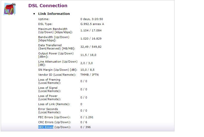

Επισκέπτης Δημοσ. 14 Φεβρουαρίου 2021 Δημοσ. 14 Φεβρουαρίου 2021 Γεια σας παιδια! Αφου συνεχισε να εχει ασταθεια το ιντερνετ, άλλαξα μηχανημα, και εβαλα ενα thomson tg585, της forthet. μου εκανε μια φορα ενα κολλημα. οι μετρησεις που μου εβγαλε μεσα σε 3 περιπου ωρες ηταν αυτες. 7 λεπτά πριν, manos24021997 είπε Γεια σας παιδια! Αφου συνεχισε να εχει ασταθεια το ιντερνετ, άλλαξα μηχανημα, και εβαλα ενα thomson tg585, της forthet. μου εκανε μια φορα ενα κολλημα. οι μετρησεις που μου εβγαλε μεσα σε 3 περιπου ωρες ηταν αυτες. Καναμε και μια ¨πουτ@νι@΄΄ με εναν φιλο. Πριν συνδεσουμε το ρουτερ, περασαμε μεσα, το λογισμικο το γνησιο της thomson, και οχι εκεινο που ειχε η forthnet
