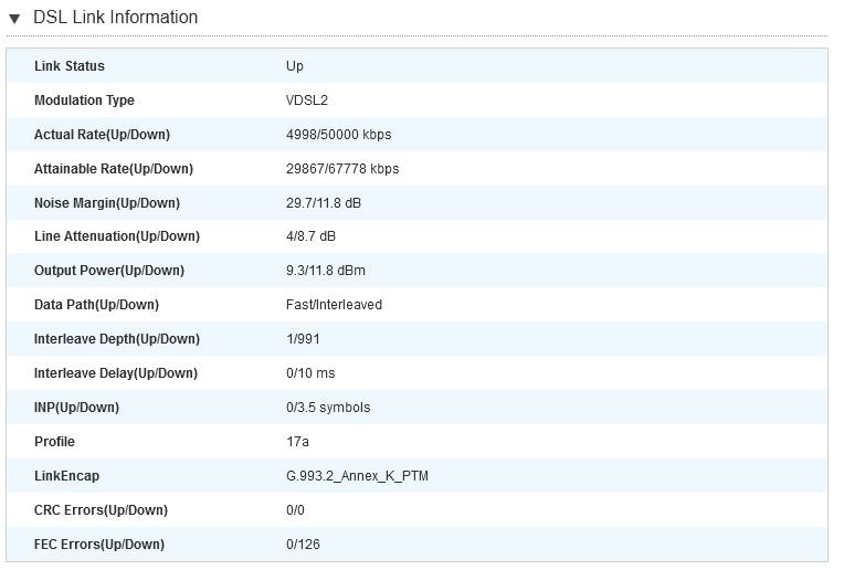

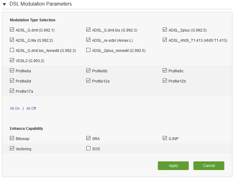

Witcher1st Δημοσ. 13 Φεβρουαρίου 2021 Μέλος Δημοσ. 13 Φεβρουαρίου 2021 (επεξεργασμένο) 1 ώρα πριν, poulinos είπε το speedport ειναι vdsl router.τα deco μαλλον μπορουν να παιξουν και ως router όπως και αλλα mesh που εχω δει αλλα παλι θες το speedport να κανει το sync.οποτε βαλτα για access point. Για να μην ανοιγω καινουριο θεμα. Ηρθε ο τεχνικος πριν λιγες ημερες να βαλει γραμμη και συγχρονισα στα 55/5,5. 2 λεπτα αφοτου εφυγε η ταχυτητα επεσε στο μισο! Μιλαω μεσω τσατ, δηλωνω βλαβη και το βραδυ επανηλθε, αλλα αυτη τη φορα στα 50/5. Διαβασα οτι πλεον δινουν ενα +10%, για αυτο και στην αρχη κλειδωσα 55/5,5 εστω και για λιγα λεπτα.. Υπαρχει κατι που μπορω να κανω μεσα απο τις ρυθμισεις του ρουτερ, ή πρεπει να το ζητησω να το ενεργοποιησουν απο τον ΟΤΕ. Οκ, μικρη διαφορα, αλλα δε θα με χαλουσε καθολου. Επεξ/σία 13 Φεβρουαρίου 2021 από Lazostat
poulinos Δημοσ. 13 Φεβρουαρίου 2021 Δημοσ. 13 Φεβρουαρίου 2021 1 hour ago, Lazostat said: Για να μην ανοιγω καινουριο θεμα. Ηρθε ο τεχνικος πριν λιγες ημερες να βαλει γραμμη και συγχρονισα στα 55/5,5. 2 λεπτα αφοτου εφυγε η ταχυτητα επεσε στο μισο! Μιλαω μεσω τσατ, δηλωνω βλαβη και το βραδυ επανηλθε, αλλα αυτη τη φορα στα 50/5. Διαβασα οτι πλεον δινουν ενα +10%, για αυτο και στην αρχη κλειδωσα 55/5,5 εστω και για λιγα λεπτα.. Υπαρχει κατι που μπορω να κανω μεσα απο τις ρυθμισεις του ρουτερ, ή πρεπει να το ζητησω να το ενεργοποιησουν απο τον ΟΤΕ. Οκ, μικρη διαφορα, αλλα δε θα με χαλουσε καθολου. σε εχουν κλειδωσει στα 50 για καποιο λογο.δεν εχουν γινει ολες οι γραμμες 55.αλλα δεν ειναι θεμα δικο σου.η γραμμη σου σηκωνει παραπανω
