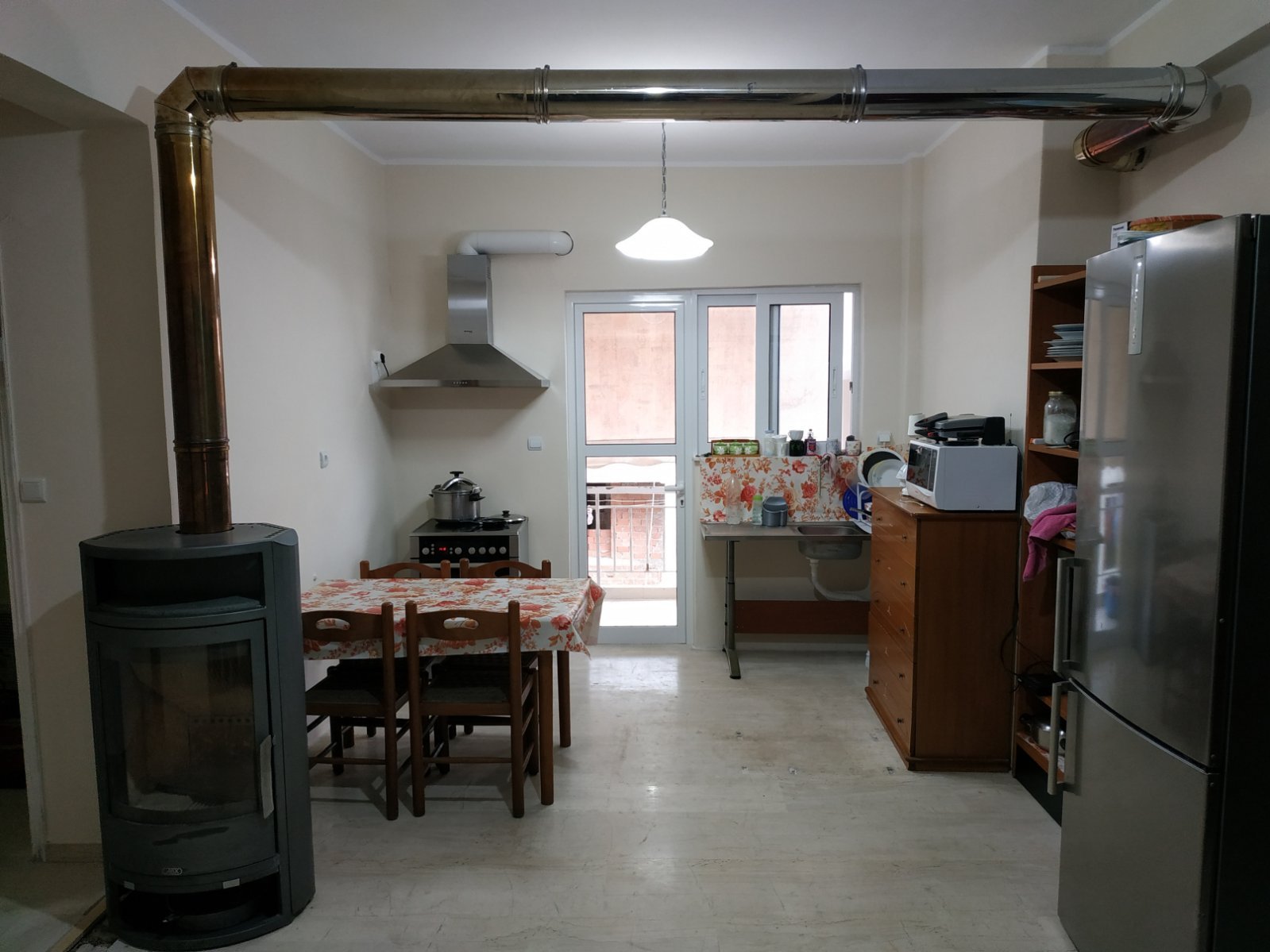

LLLEFTERIS Δημοσ. 12 Φεβρουαρίου 2021 Μέλος Δημοσ. 12 Φεβρουαρίου 2021 Τις πορτες τις εχουμε ανοικτες η διπλη συρωμενη πορτα του σαλονιου δεν υπαρχει καταστραφηκε απο την φωτια. Τωρα την ξυλοσομπα την εχω εκει που δειχνει το σχεδιο και τραβαει παρα το 3+ οριζοντιο αλλα την πελλετ θα την βαλω στην γωνια διπλα απο την εισοδο. Ο κοκκινος τοιχος που βλεπεις στο σχεδιο θα γινει τοιχος με γυψοσανιδα και θα κλεισει η κουζινα οποτε τα 85 τμ θα γινουν λιγοτερα γιατι δεν μας αποσχολει να εχει ζεστη η κουζινα.
