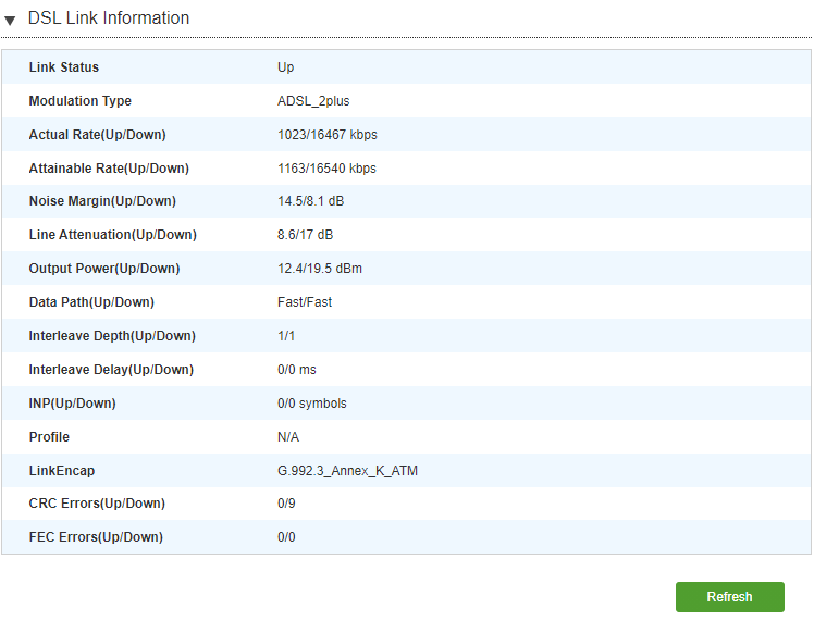

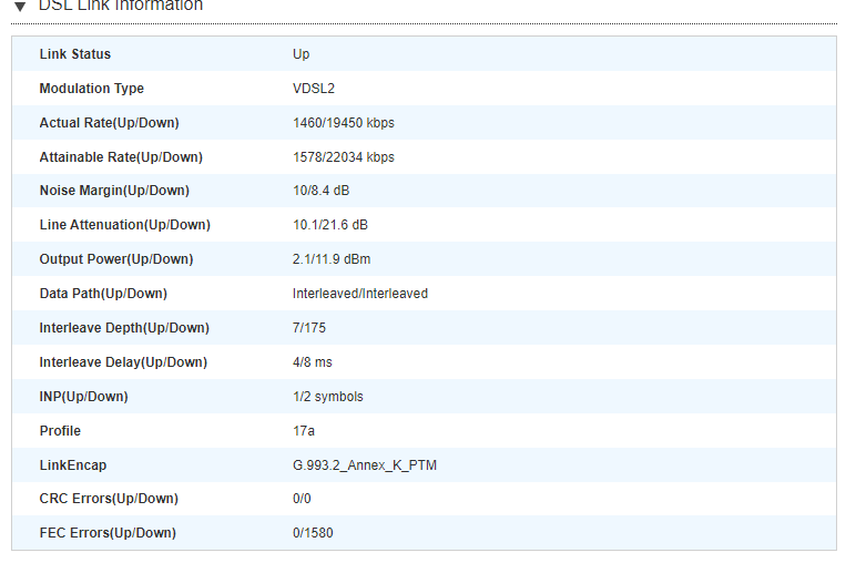

Pansar24 Δημοσ. 11 Φεβρουαρίου 2021 Δημοσ. 11 Φεβρουαρίου 2021 Καλησπέρα σε όλους.Μπαίνω στο θέμα απευθείας,Δευτέρα με καλούν για αναβαθμιση σε 50αρα cosmote και συμφωνώ, Τεταρτη μεσημερι δεν εχω ουτε ιντερνετ ουτε σταθερο,(στο ρουτερ αναβοσβηνε το dsl ,οσα restart-reset ειχα κανει τιποτα).Παιρνω τηλ 13888 απο το κινητο, λεω το προβλημα και κλεινω ραντεβου να ερθει τεχνικος.Σημερα ηρθε ο τεχνικος λυνει το προβλημα αλλα η ταχυτητα δεν ειναι για 50αρα σε καμια περιπτωση.Του ειπα για την αναβαθμιση και ειπε πως ειμαι 700 μετρα μακρια και θα εχω γυρω στο 21.Παραθετω 2 screenshot απο τ ην VDSL και την ADSL που ειχα μπας και καποιος απο εσας που γνωριζει καλυτερα μου εξηγησει πως ειναι δυνατον να εχω τοσο καλο ADSL και τοσο χαλια VDSL,ακομα και το upload ειναι στα ιδια επιπεδα.Λογικα θα κανω επιστρεψω παλι σε 24αρα
greekfragma Δημοσ. 11 Φεβρουαρίου 2021 Δημοσ. 11 Φεβρουαρίου 2021 (επεξεργασμένο) Έχουν κάνει πατάτα στις ρυθμίσεις. Μιλάς με 13788 που είναι το τεχνικό τμήμα και ζητάς να κοιτάξουν τις ρυθμίσεις προφίλ. Επεξ/σία 11 Φεβρουαρίου 2021 από greekfragma
goana12 Δημοσ. 11 Φεβρουαρίου 2021 Δημοσ. 11 Φεβρουαρίου 2021 Η αποσταση δεν ειναι 700, αλλα πανω απο 1200 μετρα (βασει στατιστικων σου). Σε αυτην την αποσταση σιγουρα δεν πιανεις 50, αλλα και τα 19,5 τα θεωρω λιγα. Εκτος αν εχουν κανει καποια στραβη στις ρυθμισεις, η ειναι τοσο χαλια ο χαλκος που δυσκολευεται να τερματισει την γραμμη.

Kozanitis1 Δημοσ. 11 Φεβρουαρίου 2021 Δημοσ. 11 Φεβρουαρίου 2021 Ίσως κάποιο κλείδωμα ή καλωδιακό θέμα, ειδικά το upload θα έπρεπε να το τερματίζεις..
