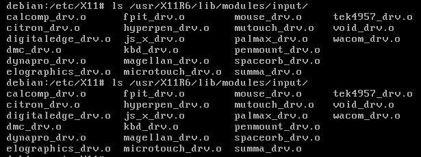

Εκανα μια εγκατασταση του 3.1 sarge σε vmware να δω τι input drivers υπαρχουνε..
Λοιπον τι hardware συμβατο με αυτους τους drivers
μπορει να διαβασει resistive touch panel 4 wires και να συνδεετε με σειριακη η usb ?
Μπορεις να τρεξεις ενα modinfo για το καθενα απο αυτα και στις γραμμες που λενε alias να δεις το hwid του hw που υποστηριζουν. Πχ για τον wacom στον 5.10 που ειμια τωρα

Δεν ειπα να βαλεις καποιον εξτρα driver, ειπα να δεις (μεσω του modinfo) τι υποστηριζει ο καθε driver που υπαρχει ηδη εγκατεστημενος.
Στην αρχη που λες για touch controller που να υποστηριζεται, φανταζομια εννοεις για να παρεις καινουριο...
ναι και να παρω καινουργιο αλλα και να δω πως θα παιξει αυτος που εχω παρει και αναγνωριζετε ως usb hid
αλλα δεν εχω βρει XFree86 driver  γι αυτον
usbhid0 usbdev0 κατι τετοιο φαινετε στο /dev/
δεν εχει lsusb εντολη ειναι 128mb εγκατασταση και τα εχουνε πετσοκοψει ολα.
