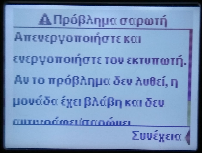

thanosgk13 Δημοσ. 8 Φεβρουαρίου 2021 Δημοσ. 8 Φεβρουαρίου 2021 (επεξεργασμένο) Καλησπέρα σας, έχω το συγκεκριμένο πολυμηχάνημα και σήμερα που προσπάθησα να βγάλω φωτοτυπίες δεν λειτουργεί. Δεν λειτουργεί δλδ σαν σαρωτής/αντιγραφέας, γιατί εκτυπώνει κανονικά τα αρχεία που υπάρχουν στον υπολογιστή. Όταν πάω να σκανάρω/αντιγράψω μου βγάζει το μήνυμα στην εικόνα, δοκιμάζω ότι μου λέει άλλα δεν ανταποκρίνεται. Επεξ/σία 8 Φεβρουαρίου 2021 από thanosgk13

thanosgk13 Δημοσ. 21 Μαρτίου 2021 Μέλος Δημοσ. 21 Μαρτίου 2021 Επανέρχομαι στο θέμα διότι κατάφερα έλυσα το μηχάνημα σύμφωνα με αυτό το βίντεο και εφόσον το καθάρισα από σκόνες εσωτερικά και επανασύνδεσα όλες τις φίσες από την πλακέτα τροφοδοσίας, καθάρισα και τις κεφαλές σύμφωνα με τις οδηγίες εδώ. Έπειτα μου ζήτησε ευθυγράμμιση και πλέον δουλεύει κανονικά και σαν σκάνερ. Δεν είχα καθαρίσει πότε εσωτερικά τις κεφαλές και δεν γνωρίζω αν επηρεάζουν το θέμα του σκάνερ αλλά (φαίνεται τουλάχιστον για την ώρα) ότι αυτό ήταν το πρόβλημα?!
