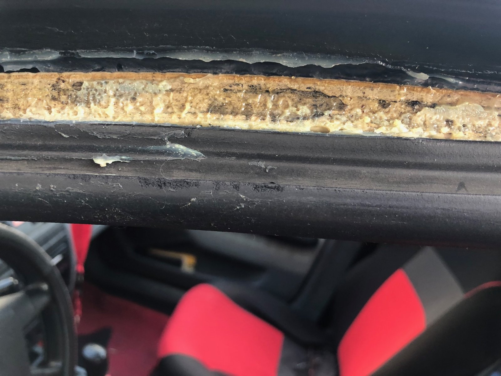

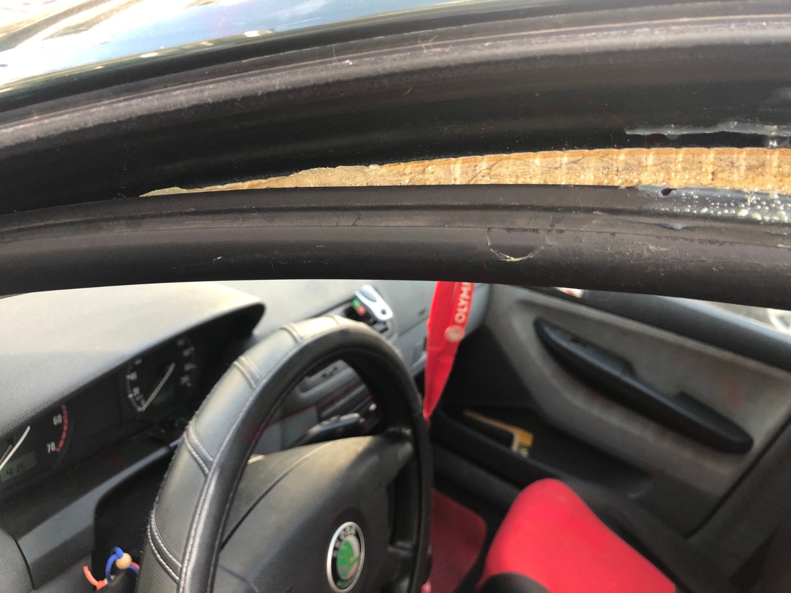

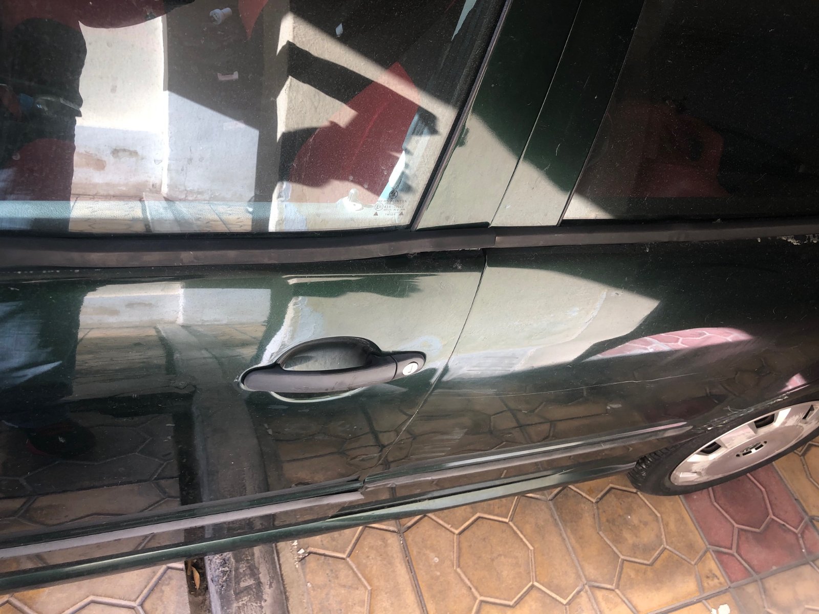

Fuel7 Δημοσ. 8 Φεβρουαρίου 2021 Δημοσ. 8 Φεβρουαρίου 2021 (επεξεργασμένο) Καλησπέρα σε όλους. Εχω ενα Skoda Fabia πρώτης γενιάς.Το αμαξάκι ειναι σκυλι το λατρεύω και δεν το αλλάζω,ειναι πρώτης γενιάς. Οπως καταλαβαινετε εχει αρχισει και παρουσιάζει φθορες,τις οποιες θέλω να διορθώσω,και να συντηρησω. Το πρώτο πρόβλημα που εχω,ειναι οτι έχουν κοπει και ξεκολήσει , τα πλαστικά λάστιχα-τζιμούχες περιμέτρικά απο τις πορτες.ειδικα στην πορτα του οδηγου ειναι εκτεταμένο το προβλημα και θέλω να το επιδιορθώσω.Ξερει κανεις που μπορώ να βάλω ή να βρω τέτοια λάστιχα/τσιμούχες; Το δεύτερο πρόβλημα που έχω ,ειναι τα λαστιχα μπροστα απο τα τζάμια οι γλίστρες αν δεν κανω λάθoς oπως λέγονται(Εαν λέγονται και με κάποιο αλλο όρο ενημερώστε με).Αυτά του οδηγού και του συνοδηγού,θέλουν αλλάγη.Βρισκονται μεσω αντιπροσωπίας ή και αλλου; Τέλος ζάντες.Το αμαξι ειχε εξ αρχης απλες σιδερενιες ζαντες οι οποιες δεν αλλαχτηκαν ποτε,και οι οποιοες πλέον φαινονται χαλια μετα απο τοσα χρονια.Σκεφτομαι να τις αλλαξω με καποιες καινουριες ή και αλουμινίου.Ξέρει κανεις να μου πει τι ζαντες μπορώ να βάλω πέραν του 5Χ100;Παιζει ρολο το offset,και εαν σε τι; Επικοινωνησα με την synergy και μου ζήτησαν να τους στειλω φωτογραφιες,τι οποιες και εστειλα,αλλα δεν βλέπω και ιδιαίτερη θέρμη να μου δώσουν επαρκείς απαντήσεις και βοήθεια. Επειδη ομως θέλω να ξεμπερδέψω με αυτο ζητώ την βοήθεια σας,και τις οποιες τυχόν πληροφορίες σας. Ευχαριστώ πολύ προκαταβολικά. Επεξ/σία 8 Φεβρουαρίου 2021 από Fuel7
Joshua21 Δημοσ. 8 Φεβρουαρίου 2021 Δημοσ. 8 Φεβρουαρίου 2021 Για τα λάστιχα και τις γλίστρες στις πόρτες, ποια ακριβώς είναι η ερώτηση? Απλά με το μοντέλο του αυτοκινήτου αγοράζεις καινούργια και τα τοποθετείς, βρίσκεις πανεύκολα και γνήσια και aftermarket. Όσο για τις ζάντες, το τι μπορείς να βάλεις εξαρτάται από ποιο ακριβώς μοντέλο έχεις. Όσο για το offset μπορείς να δεις αναλυτικά εδώ: https://www.elastikaleader.gr/symvoules-elastikon/sfalma-metatopisis-zandas
Fuel7 Δημοσ. 8 Φεβρουαρίου 2021 Μέλος Δημοσ. 8 Φεβρουαρίου 2021 3 λεπτά πριν, Joshua21 είπε Για τα λάστιχα και τις γλίστρες στις πόρτες, ποια ακριβώς είναι η ερώτηση? Απλά με το μοντέλο του αυτοκινήτου αγοράζεις καινούργια και τα τοποθετείς, βρίσκεις πανεύκολα και γνήσια και aftermarket. Όσο για τις ζάντες, το τι μπορείς να βάλεις εξαρτάται από ποιο ακριβώς μοντέλο έχεις. Όσο για το offset μπορείς να δεις αναλυτικά εδώ: https://www.elastikaleader.gr/symvoules-elastikon/sfalma-metatopisis-zandas Οτι θέλουν αλλαγη.Καθώς έχουν στραβώσει.Βασικά παραλειψη μου, Οντως λέγονται γλίστρες ή και κάπως αλλιώς;
Joshua21 Δημοσ. 8 Φεβρουαρίου 2021 Δημοσ. 8 Φεβρουαρίου 2021 Μόλις τώρα, Fuel7 είπε Οτι θέλουν αλλαγη.Καθώς έχουν στραβώσει.Βασικά παραλειψη μου, Οντως λέγονται γλίστρες ή και κάπως αλλιώς; Με μπέρδεψες, το ότι θέλουν αλλαγή είναι δήλωση, όχι ερώτηση. Γλίστρες λέγονται, ή και ξύστρες. 1
Fuel7 Δημοσ. 8 Φεβρουαρίου 2021 Μέλος Δημοσ. 8 Φεβρουαρίου 2021 43 λεπτά πριν, Joshua21 είπε Με μπέρδεψες, το ότι θέλουν αλλαγή είναι δήλωση, όχι ερώτηση. Γλίστρες λέγονται, ή και ξύστρες. Για τα λαστιχα/τσιμούχες λιγο δυσκολο γιατι ουτε η synergy κατάφερε να με κατατοπισει ,λεγοντας μου οτι εχουν καταργηθει.Το θεμα ειναι να τα βρώ aftermarket.Και δεν ξερω καποιον να πουλάει τετοια λαστιχα .
vamvakoolas Δημοσ. 8 Φεβρουαρίου 2021 Δημοσ. 8 Φεβρουαρίου 2021 μην αγχνωνεσαι μπορεις να πας σε καποιον που βαζει παμπριζ να σε βοηθησει και να τα βρει/τοποθετησει για σενα.. Για ζαντες κρατα το 5χ100 και απο αποψη λειτουργιας αλλα και κοστους. Μπορεις να βρεις και μτχ ζαντες σε αριστη κατασταση μισοτιμη. Για οφσετ https://www.elastikaleader.gr/symvoules-elastikon/sfalma-metatopisis-zandas 1
Fuel7 Δημοσ. 8 Φεβρουαρίου 2021 Μέλος Δημοσ. 8 Φεβρουαρίου 2021 1 λεπτό πριν, vamvakoolas είπε μην αγχνωνεσαι μπορεις να πας σε καποιον που βαζει παμπριζ να σε βοηθησει και να τα βρει/τοποθετησει για σενα.. Για ζαντες κρατα το 5χ100 και απο αποψη λειτουργιας αλλα και κοστους. Μπορεις να βρεις και μτχ ζαντες σε αριστη κατασταση μισοτιμη. Για οφσετ https://www.elastikaleader.gr/symvoules-elastikon/sfalma-metatopisis-zandas Καλησπέρα ,Το εχεις κάνει σε κάποιον με παρμπριζ και εσυ;Υπάρχει περιπτωση να ξερει και φανοποιος;
Joshua21 Δημοσ. 8 Φεβρουαρίου 2021 Δημοσ. 8 Φεβρουαρίου 2021 1 λεπτό πριν, Fuel7 είπε Για τα λαστιχα/τσιμούχες λιγο δυσκολο γιατι ουτε η synergy κατάφερε να με κατατοπισει ,λεγοντας μου οτι εχουν καταργηθει.Το θεμα ειναι να τα βρώ aftermarket.Και δεν ξερω καποιον να πουλάει τετοια λαστιχα . Όλοι όσοι πουλάνε παρμπρίζ έχουν και λάστιχα, και να μην βρεις μονοκόμματο για το μοντέλο σου σίγουρα θα βρεις του μέτρου. 4 λεπτά πριν, vamvakoolas είπε Για οφσετ https://www.elastikaleader.gr/symvoules-elastikon/sfalma-metatopisis-zandas Έχω ήδη παραθέσει το ίδιο link παραπάνω.
vamvakoolas Δημοσ. 8 Φεβρουαρίου 2021 Δημοσ. 8 Φεβρουαρίου 2021 36 λεπτά πριν, Fuel7 είπε Καλησπέρα ,Το εχεις κάνει σε κάποιον με παρμπριζ και εσυ;Υπάρχει περιπτωση να ξερει και φανοποιος; ναι το εχω κανει αλλα πρωτα πρεπει να παρεις κανενα τηλ αν μπορουν για το αυτοκινητο σου..Μερικοι φανοποιοι ασχολουνται αλλα και εκει πρεπει να ρωτησεις (μερικοι το θεωρουν χαμαλοδουλια γιατι δε πληρωνει οσο μια καθαρα φαναρτζοδουλεια αλλα τωρα με αναδουλειες ειναι καλη περιοδος) 1
Ukforthemoment Δημοσ. 9 Φεβρουαρίου 2021 Δημοσ. 9 Φεβρουαρίου 2021 Ψάξε σε μεταχειρισμένα για τα λαστιχα των πλευρικών παραθύρων.Τα έχεις αφαιρέσει ποτε;Μονο τότε έχω δει τέτοια χάλια.
