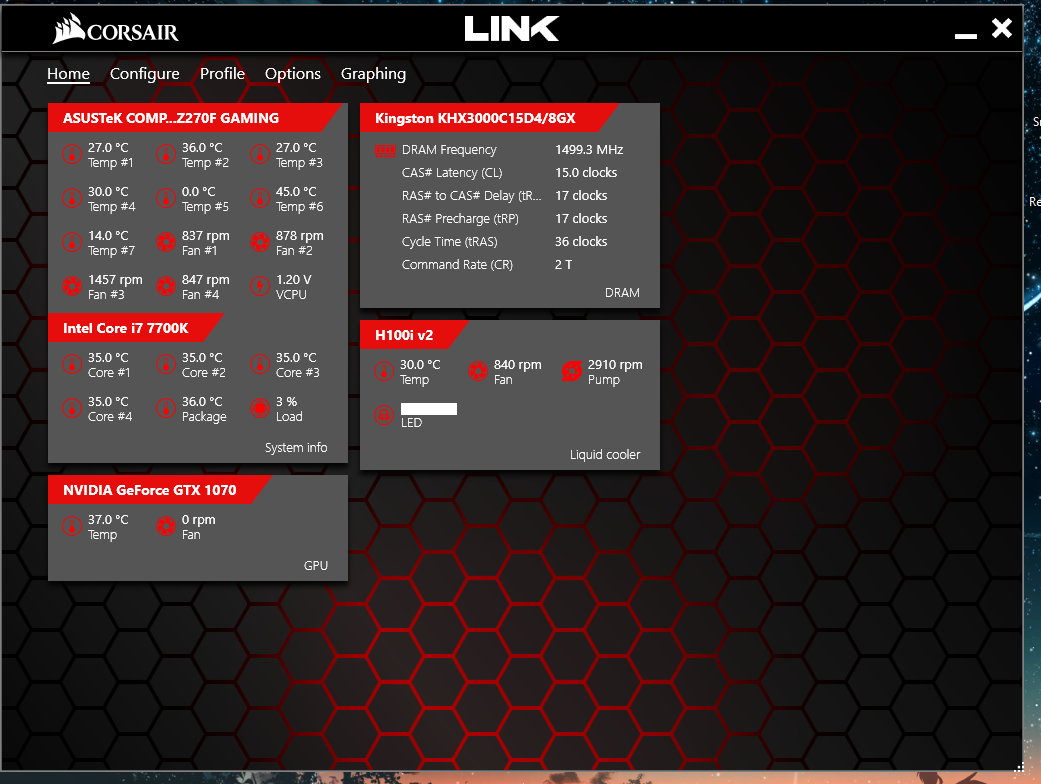

Mr^Robot Δημοσ. 8 Φεβρουαρίου 2021 Δημοσ. 8 Φεβρουαρίου 2021 (επεξεργασμένο) Καλησπέρα στην παρέα . Εχω το μηχάνημα της υπογραφής μου , από την πρώτη μερα που στήθηκε έβαλα συγκεκριμένη λύση ψύξης απο την οποία ήμουν και είμαι εν μέρη ικανοποιημένος με την απόδοση της . Εδω να πω οτι δεν εχει υποστεί ο επεξεργαστής OC και μονο το XMP profile ειναι ανοιχτο , σχολούμε με Casual Gaming , και στο τσακιρ ενα μοντάρισμα βίντεο στα 1080p. Τον τελευταίο χρόνο ομως παλεύω κυριολεκτικά με τα Profiles στο Corsair Link , αφου ορισμένες φορες "χάνονται" τα settings και τα fans δεν "υπακούν" με αποτέλεσμα να μπαίνω σε εναν ατέρμονο κύκλο calibrating απο το bios της μητρικής για να έρθουν στα ισια τους , περα απο αυτο ομως εχω και αρρυθμιες στο ενα φαν ( χρησιμοποιώ τα στοκ ) με αποτέλεσμα στην πλήρη ησυχία να ακούγετε ενα μικρο μαρσάρισμα πράγμα που με ενοχλεί ιδιαιτερα ! Απο εκεί και μετα , μετα απο παρότρυνση γνωστού , δοκίμασα το icue με μεγάλη επιτυχία αρχικά , αλλά μετα μια απο τα ιδια ... Δοκίμασα ξανα της "καλες" έκδοσης της Corsair Link ( οσοι έχουν AIO Corsair ίσως γνωρίζουν ) με μικρή επιτυχία ξανα , αφου οι αρρυθμιες συνεχίζονται αλλα και τα "κολλήματα" , Τέλος τα απεγκατέστησα όλα , και εβαλα το ASUS AI SUITE ελπίζοντας οτι θα εχω καλύτερο έλεγχο απο εκει αλλά δυστυχώς δεν μπορούσα να το "χαμηλώσω" τοσο ώστε να ειναι επιτρεπτό για τα δικα μου θελω στα επίπεδα θορύβου , περα απο αυτο ομως παρατηρούσα και Spikes στην θερμοκρασία του επεξεργαστή . Το ψυγείο κάθετε στο μπροστινο μέρος του υπολογιστή και το σεταπ εχει ως εξης -> 2*120mm μαμισια PMW cooler μπροστά , 2* corsair SP120 (DC Δυστυχώς ) απο πισω απο το ψυγείο , και 1* 120αρι Be Quiet (DC) για εξοδο στο πισω μερος . Αυτη την στιγμή που μιλάμε εχω 33c στον επεξεργαστή , τα φανς ειναι στα 840rpm και η τρόμπα στα 2940 rpm , με το ιδιο σεταπ δύσκολα περνάω τους 50c εν ωρα gaming ! Εδω να πω για τα μαμισια φανς οτι είναι συνδεμένα με Y Splitter πανω στην μητρική στο AIO Pump header ενω τα SP120 ειναι στα Chassis_1+2 . Η έξοδος είναι συνδεμένη στο Chassis_4 αν δεν κανω λαθος. Μετα λοιπόν το σεντόνι , η ερώτηση είναι η εξής : Να παω σε Αερα ; Εχει κανει κάνεις την μετάβαση την συγκεκριμένη ; Εχω φαει απογεύματα ολόκληρα προσπαθώντας να βρω μια λύση αλλά εχω χάσει την υπομονή μου πλέον ! Σκεφτηκα να Αλλάξω όλα τα φανς σε Noctua , αλλά το κόστος βγαίνει παραπλήσιο με μια "καλή" αεροψυξη και είμαι σε δίλλημα , Αντι να πειραματιστώ με Noctua φανς λεω να παω αμέσως σε μια λύση αεροψυξης για να λυθούν ολα μου τα προβλήματα με την μια.. Ουσιαστικά ζητάω απο την αεροψυξη : - Ησυχία - Ικανοποιητική ψύξη - RAM Clearence Το Budget δυστυχώς μας τα χαλάει εδω , με ταβανι στα 60ε .. Καθε άποψη , σκέψη δεκτη. Επεξ/σία 8 Φεβρουαρίου 2021 από Mr^Robot

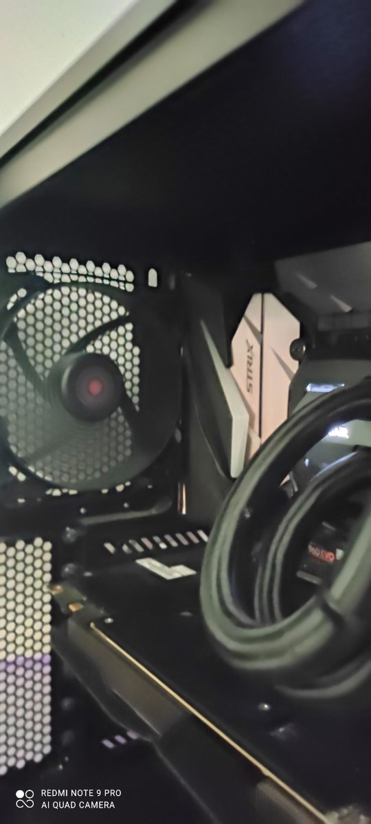

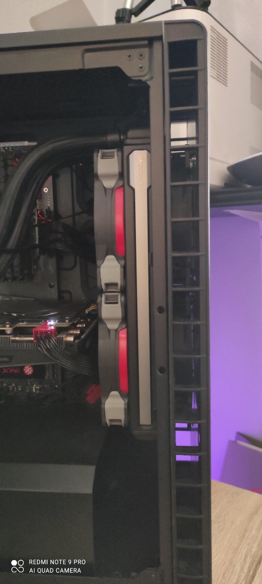

Mr^Robot Δημοσ. 8 Φεβρουαρίου 2021 Μέλος Δημοσ. 8 Φεβρουαρίου 2021 (επεξεργασμένο) Στις 8/2/2021 στις 1:00 ΜΜ, Megatontnt είπε καλησπερα, θα μπορουσες για αρχη να αλλαξεις θεση το rad. https://www.youtube.com/watch?v=BbGomv195sk και απο Ελληνα youtuber https://www.youtube.com/watch?v=rSmgMsFP5S8 Δοκίμασα αλλά δυστυχώς υπάρχουν δυο βασικά προβλήματα , Πρώτον ( οχι και πολυ σοβαρο ) Το Case της Corsair που εχω ( δες υπογραφή ) εχει χώρους ναι μεν αλλά φάνηκε σε test fit που εκανα οτι ολα θα ειναι ασφυκτικά κοντα πράγμα που δεν μου αρεσε αλλα θα μπορούσα να το ανεχτω και Δεύτερον και ποιο σημαντικο ηταν οτι τα tubes της H100iV2 ειναι πολυ σκληρά σε σημείο να τα κρατάω με δερματικά ( βλέπε φωτο ) συνεπώς μη εύκαμπτα , και αυτο ειναι πρόβλημα βαζοντας το rad στο πανω μερος του κουτιου. Στις 8/2/2021 στις 1:05 ΜΜ, JDROGAS είπε Εμεις οι πιο παλιοι.... (φανταζομαι οτι ειμαι μεγαλυτερος) φτιαχναμε υδροψυξεις για ησυχια. Τωρα δεν βλεπω το λογο να χασεις την ησυχια σου για να βαλεις υδροψυξη αν και ειναι πολυ ομορφα τα σετακια. Υπαρχουν ψυκτρες πια που εχουν εαν οχι καλυτερη αποδοση τουλαχιστον ιδιες επιδοσεις με την υδροψυξη. Σαφως στο 90% των περιπτωσεων η αεροψυξη ειναι πιο "ησυχη". Πιστευω οτι εαν κανεις μεταβαση εδω θα μεινεις απολυτα ευχαριστημενος. Φανταζομαι οτι ισως εχεις δει παρομοια βιντεο...... Επέκταση Στα πρωτα αντα ειμαι δεν με λες και μικρο , δεν με λες και μεγαλο Ουσιαστικά το συγκεκριμένο Build υποτίθεται ηταν ποιο στοχευμενο οταν στήθηκε σε σχεση με αλλα παλιότερα που ειχα παρόλο που εγιναν κάποιες παρορμητικές επιλογές που με βασανιζουν σημερα ( βλέπε κουτι , Υδροψυξη ) και ο στοχος ηταν η απολυτή ησυχία /αποδοση σε νορμαλ θερμοκρασίες και καλως η κακος τοτε πηγα στην έτοιμη λυση ( Πρωτη φορα υδροψυξη ) και οχι φτιαχτη γιατι προφανώς δεν εχω ιδεα . Εχω ψαξει και εχω δει .. απλα αμφιταλαντεύομαι πάντα αν κανω το σωστο η μου σκασει μπουμερανγκ και μπω στην "φασαρία" τζαμπα ! Απο εκει και μετα Πιστευω και εγω με την αεροψυξη που πρότεινες οτι θα ήμουν σουπερ καλυμμένος .. αλλα τα θελω ολα δικα μου .. αυτο το καφετο σκ%%λι της Noctua... εδω μου κάθεται.. θα είναι σαν την μύγα μες στο γαλα .. Επεσε το ματι μου σε μια σειρα Industrial που ειχε δείξει σε κάποια φαση ο Linus αλλα δεν θυμάμαι αν υπάρχουν και ποσο κάνουν. Ωστόσο εχεις γνώμη για την COOLERMASTER HYPER 212 BLACK EDITION ; Την εχει απο το Δεκέμβριο ( αν δεν κανω λάθος ) το κιτρινομαγαζο στα 35ε , τιμια θα ελεγα.. την ειχε ο αδερφος μου καποτε στο δικο του μηχάνημα για κανενα μηνα ( πήγε σε AIO ) και απο το ελαχιστο που το ειχα δει ειχε καλες θερμοκρασίες αλλα δεν ξερω τι γινόταν σχετικά με τον θόρυβο και γενικη αποδοση αφου δεν ειναι και τοσο ψειρας ( If it work's , it work's ) Επεξ/σία 8 Φεβρουαρίου 2021 από Mr^Robot

Mr^Robot Δημοσ. 8 Φεβρουαρίου 2021 Μέλος Δημοσ. 8 Φεβρουαρίου 2021 (επεξεργασμένο) Στις 8/2/2021 στις 1:52 ΜΜ, Megatontnt είπε ναι σιγουρα για push-pull δεν χωραει πανω. το ποσο σκληρα ειναι δεν ξερω. ποτε δεν ειχα aio. Ξεκινησα απο την 212 evo και μετα πηγα σε custom λυση 360 + 240rad. Για να σου δώσω να καταλάβεις , υπάρχει μια περιστροφή 360 μοιρών υποτίθεται των tubes και αυτη γίνεται με το ζόρι χωρίς να με εξυπηρετεί καπου αφού θέλω να μπορώ να τον λυγίσω κιόλας χωρις να φοβαμαι οτι θα μου μεινει στο χερι . Κατι που άργησα να καταλάβω μεν αλλά το κουτι και αυτη η AIO χωριο δεν κάνουν μαζί αφου επιπλέον αν ειναι αμολυτή ακουμπάει στο tempered glass και ακους... ενα γρρ γρρ γρρ , ουσιαστικά τον κυκλο που κανει η τρομπα .. εφτασα στο σημείο να θελω να αλλάξω ενα απο τα δυο τοτε (κουτι η ψυξη) αλλα και παλι συμβιβαστικα .. τωρα που μου κανει "νερα" ειπα "αυτο ηταν ... δεν την γλιτωνεις τωρα" . Στο Σύστημα της υπογραφής σου ειχες την 212? απο οτι ξερω και ο 6700k ειναι καπως "ζωηρος" Απο απόδοση θερμοκρασίες θυμάσαι πως ηταν ? Επεξ/σία 8 Φεβρουαρίου 2021 από Mr^Robot
