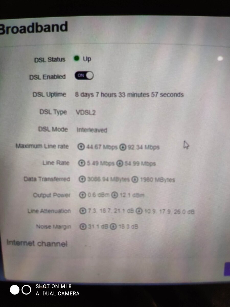

Mankon7 Δημοσ. 7 Φεβρουαρίου 2021 Μέλος Δημοσ. 7 Φεβρουαρίου 2021 Όσον αφορά την συνδεσμολογία της πρίζας θα ήταν καλύτερο το ίντερνετ να τερματίζει στην μάστερ πρίζα χωρίς να διακλαδίζεται και στο υπόλοιπο σπίτι; Τα στατιστικά της γραμμής είναι τα παρακάτω ή την βλέπεται καλή και δεν χρειάζεται να μπω σε αυτή την διαδικασία
Kozanitis1 Δημοσ. 8 Φεβρουαρίου 2021 Δημοσ. 8 Φεβρουαρίου 2021 Το ιδανικό είναι να τερματίζει στη master πρίζα του σπιτιού, εκεί θα συνδέσεις το ρούτερ απευθείας στη πρίζα χωρίς τίποτα άλλο, το τηλέφωνο αφού είναι VoIP, στη θύρα phone του ρούτερ Επίσης ιδανικά θα ήταν άνοιγες τη πρίζα, να αποσύνδεες όλα τα ζεύγη που πάνε στις υπόλοιπες και να αφήσεις μόνο αυτό που έρχεται από έξω..έτσι θα πάρεις τα μέγιστα.. Αν θέλεις να έχεις τηλέφωνο και στις άλλες, χρειάζεται διπλή, όπου στη μια μεριά θα "φέρεις" το VDSL και στην άλλη θα "στείλεις" την τηλεφωνία στις υπόλοιπες (συνδέοντας την έξοδο phone του ρούτερ στη πρίζα) Αν θες να έχεις πάνω από 1 τηλέφωνα τότε συζητάμε για διπλή, αν σε βολεύει να το βάλεις στο ρούτερ και τέλος (πχ ασύρματο) τότε και μονή είσαι εντάξει..
