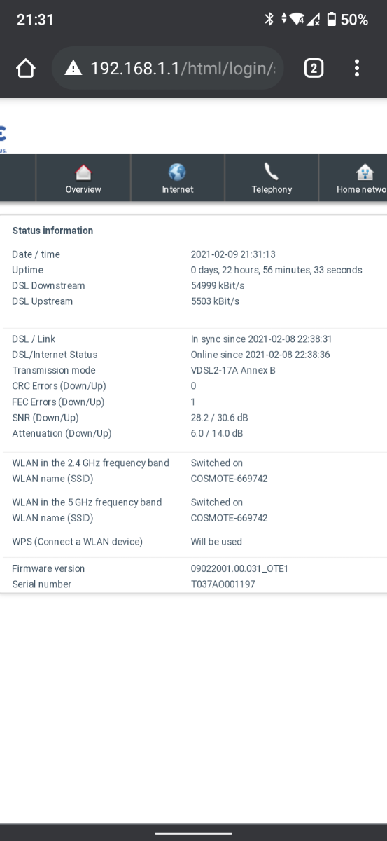

chios Δημοσ. 9 Φεβρουαρίου 2021 Δημοσ. 9 Φεβρουαρίου 2021 Για να μην ανοίγω καινούργιο θέμα, ενεργοποιήθηκε η 50αρα πως βλέπετε την γραμμή;
goana12 Δημοσ. 9 Φεβρουαρίου 2021 Δημοσ. 9 Φεβρουαρίου 2021 Στις 7/2/2021 στις 3:29 ΜΜ, bill2015 είπε Έχεις ελέγξει εσωτερική καλωδίωση ; Βλέπω πολλά λάθη και βάση του attenuation είσαι 1,10 καλωδιακά χιλιόμετρα Στο VDSL το attenuation (αναλογικα παντα και με το μεγεθος της αποστασης), δειχνει παντα 4-5 μοναδες παραπανω λογω αλλαγης συχνοτητων. Στην συγκεκριμενη περιπτωση ειναι περιπου γυρω στο 10. Κατι λιγοτερο απο χιλιομετρο δηλαδη (700-800 μετρα)
Kozanitis1 Δημοσ. 9 Φεβρουαρίου 2021 Δημοσ. 9 Φεβρουαρίου 2021 @chios άριστη η γραμμή σου Θυμίζω να ρυθμίσεις και στις δύο μπάντες (2.4 και 5 GHz) του WiFi την κρυπτογράφηση σε WPA2 AES για μέγιστη ασφάλεια.. 1
