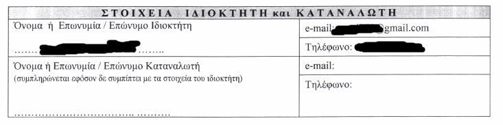

teot Δημοσ. 9 Μαΐου 2024 Δημοσ. 9 Μαΐου 2024 3 ώρες πριν, SofoS@ είπε Σε παροχή που είναι χωρίς ρεύμα και έχει λήξει η ΥΔΕ, μπορεί να κατατεθεί η ΥΔΕ εντός 6μήνου όπως στην περίπτωση αλλαγής παρόχου/ονόματος ή είναι υποχρεωτική για να γίνει επανασύνδεση; 42 λεπτά πριν, Vasileios-gr είπε Χωρίς να πάρει ηλεκτρολόγος την ευθήνη, δεν μπορεί να σε συνδέσει ο ΔΕΔΔΗΕ . Επειδή ειμαι στην παραπάνω περίπτωση... εφυγε ο ενοικιαστής και όπως ήταν φυσιολογικό έκοψε το ρεύμα και αύριο θα μιλήσω με ηλεκτρολόγο για νέα ΥΔΕ (εχει λήξει η παλιά) ώστε όταν με το καλό ξανανοικιαστεί να είναι τακτοποιημένο απο ΥΔΕ... σε αυτή την περίπτωση πιό όνομα αναγράφετε στην ΥΔΕ, του ιδιοκτήτη ;
ss42ss Δημοσ. 9 Μαΐου 2024 Δημοσ. 9 Μαΐου 2024 3 λεπτά πριν, teot είπε Επειδή ειμαι στην παραπάνω περίπτωση... εφυγε ο ενοικιαστής και όπως ήταν φυσιολογικό έκοψε το ρεύμα και αύριο θα μιλήσω με ηλεκτρολόγο για νέα ΥΔΕ (εχει λήξει η παλιά) ώστε όταν με το καλό ξανανοικιαστεί να είναι τακτοποιημένο απο ΥΔΕ... σε αυτή την περίπτωση πιό όνομα αναγράφετε στην ΥΔΕ, του ιδιοκτήτη ; Και μόνο του ιδιοκτήτη να μπει δεν θα υπάρχει θέμα στην περίπτωση που δεν έχει νοικιαστεί ακόμα. Σε διαφορετική περίπτωση θα πρέπει να αναγραφεί και το όνομα του ενοικιαστή στην ΥΔΕ. 1
teot Δημοσ. 9 Μαΐου 2024 Δημοσ. 9 Μαΐου 2024 6 λεπτά πριν, ss42ss είπε Και μόνο του ιδιοκτήτη να μπει δεν θα υπάρχει θέμα στην περίπτωση που δεν έχει νοικιαστεί ακόμα. Σε διαφορετική περίπτωση θα πρέπει να αναγραφεί και το όνομα του ενοικιαστή στην ΥΔΕ. Ευχαριστώ.
Joshua21 Δημοσ. 9 Μαΐου 2024 Δημοσ. 9 Μαΐου 2024 3 hours ago, teot said: Επειδή ειμαι στην παραπάνω περίπτωση... εφυγε ο ενοικιαστής και όπως ήταν φυσιολογικό έκοψε το ρεύμα και αύριο θα μιλήσω με ηλεκτρολόγο για νέα ΥΔΕ (εχει λήξει η παλιά) ώστε όταν με το καλό ξανανοικιαστεί να είναι τακτοποιημένο απο ΥΔΕ... σε αυτή την περίπτωση πιό όνομα αναγράφετε στην ΥΔΕ, του ιδιοκτήτη ; Στην ΥΔΕ μπαίνει και το όνομα του ιδιοκτήτη και το όνομα του χρήστη, στη δική σου περίπτωση που δεν ξέρεις ποιος θα είναι ο χρήστης μπαίνει το δικό σου (στην ουσία μένει κενό). Επίσης έχε υπόψιν πως το σύστημα έχει αλλάξει, τώρα που είναι κομμένο το ρεύμα θα πρέπει να κατατεθεί η ΥΔΕ, και όταν πάρει ρεύμα θα πρέπει ο ηλεκτρολόγος να ξαναμετρήσει την εγκατάσταση υπό τάση και να υποβάλλει ξανά την ΥΔΕ. Ίσως θα έπρεπε να το αφήσεις έτσι μέχρι να βρεθεί ενοικιαστής. 1
teot Δημοσ. 10 Μαΐου 2024 Δημοσ. 10 Μαΐου 2024 18 ώρες πριν, Joshua21 είπε Στην ΥΔΕ μπαίνει και το όνομα του ιδιοκτήτη και το όνομα του χρήστη, στη δική σου περίπτωση που δεν ξέρεις ποιος θα είναι ο χρήστης μπαίνει το δικό σου (στην ουσία μένει κενό). Επίσης έχε υπόψιν πως το σύστημα έχει αλλάξει, τώρα που είναι κομμένο το ρεύμα θα πρέπει να κατατεθεί η ΥΔΕ, και όταν πάρει ρεύμα θα πρέπει ο ηλεκτρολόγος να ξαναμετρήσει την εγκατάσταση υπό τάση και να υποβάλλει ξανά την ΥΔΕ. Ίσως θα έπρεπε να το αφήσεις έτσι μέχρι να βρεθεί ενοικιαστής. Ευχαριστώ πολύ. Ακριβώς αυτό μου είπε και ο ηλεκτρολόγος που μίλησα και ήρθε για έλεγχο της εγκατάστασης... οτι θα ξαναέρθει μόλις νοικιαστει για να ελέγξει και υπο τάση και να στείλει και το δευτερο έγγραφο.
