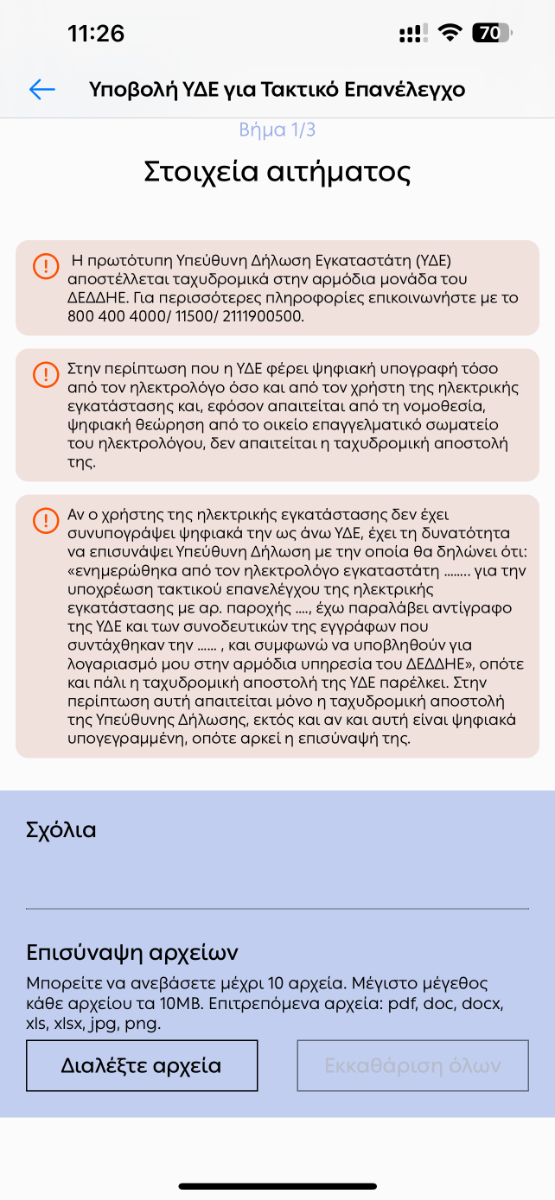

GreekGames Δημοσ. 9 Φεβρουαρίου 2024 Δημοσ. 9 Φεβρουαρίου 2024 Η υδε πρέπει να αποστέλλει ταχυδρομικά η μπορεί και ηλεκτρονικά
ss42ss Δημοσ. 9 Φεβρουαρίου 2024 Δημοσ. 9 Φεβρουαρίου 2024 2 λεπτά πριν, GreekGames είπε Η υδε πρέπει να αποστέλλει ταχυδρομικά η μπορεί και ηλεκτρονικά Η κυρία γραμμή που ακολουθείτε είναι αποστολή μόνο ηλεκτρονικά
GreekGames Δημοσ. 9 Φεβρουαρίου 2024 Δημοσ. 9 Φεβρουαρίου 2024 5 ώρες πριν, ss42ss είπε Η κυρία γραμμή που ακολουθείτε είναι αποστολή μόνο ηλεκτρονικά Γιατί πήγα να το στείλω μέσω mydeddie αλλά λέει ότι η πρωτότυπη υδε αποστέλλεται ταχυδρομικά

ss42ss Δημοσ. 10 Φεβρουαρίου 2024 Δημοσ. 10 Φεβρουαρίου 2024 10 ώρες πριν, GreekGames είπε Γιατί πήγα να το στείλω μέσω mydeddie αλλά λέει ότι η πρωτότυπη υδε αποστέλλεται ταχυδρομικά Αν έχει ψηφιακή υπογραφή από τον ηλεκτρολόγο, το σωματείο και εσένα δεν χρειάζεται να στείλεις την πρωτότυπη. Διάβασε το δεύτερο και τρίτο bullet που σου έβαλες.
