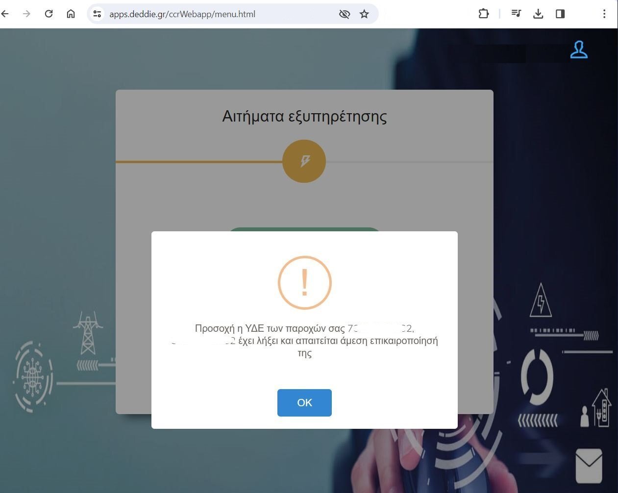

korakios Δημοσ. 30 Δεκεμβρίου 2023 Δημοσ. 30 Δεκεμβρίου 2023 3 λεπτά πριν, e-k είπε Ωχ, διάβασα το σχετικό θέμα για τις ΥΔΕ που είναι καρφιτσωμένο στο παρόν και νομίζω ότι θέλω να κλάψω. Πως λέμε στους γονείς μας ότι ο ρευματουρισμός που τους υποσχέθηκα για οικονομία (κούκος) θα τους στοιχίσει αηδόνι; Φοβάμαι μην με αποκληρώσουν... μέχρι στιγμής για ΥΔΕ έρχεται ραβασάκι απο ΔΕΔΔΗΕ μόνο σε αλλαγή ονόματος (ΑΦΜ) 2
e-k Δημοσ. 30 Δεκεμβρίου 2023 Δημοσ. 30 Δεκεμβρίου 2023 (επεξεργασμένο) Μακάρι να είναι έτσι και να την γλυτώσω. Επισυνάπτω και εδώ την ειδοποίηση που είδα στην ιστοσελίδα του ΔΕΔΔΗΕ όταν πήγα να κάνω την αίτηση νέου μετρητή. 🙄😬 Ψάχνω τις τελευταίες 10-15 ημέρες τρόπους για οικονομία στην ενέργεια και πέρα από το ρευματουρισμό η εγκατάσταση νέου μετρητή με χρονοχρέωση (για νυχτερινό) +42€ είναι εξίσου καλή λύση. KOT υπάρχει ήδη. Εάν όμως έρθει μπιλέτο με απειλές για κόψιμο ρεύματος και προθεσμίες και εάν καταλάβουν ότι φταίω εγώ... 💣💥 Επεξ/σία 30 Δεκεμβρίου 2023 από e-k
korakios Δημοσ. 30 Δεκεμβρίου 2023 Δημοσ. 30 Δεκεμβρίου 2023 12 λεπτά πριν, e-k είπε Μακάρι να είναι έτσι και να την γλυτώσω. Επισυνάπτω και εδώ την ειδοποίηση που είδα στην ιστοσελίδα του ΔΕΔΔΗΕ όταν πήγα να κάνω την αίτηση νέου μετρητή. 🙄😬 Ψάχνω τις τελευταίες 10-15 ημέρες τρόπους για οικονομία στην ενέργεια και πέρα από το ρευματουρισμό η εγκατάσταση νέου μετρητή με χρονοχρέωση (για νυχτερινό) +42€ είναι εξίσου καλή λύση. KOT υπάρχει ήδη. Εάν όμως έρθει μπιλέτο με απειλές για κόψιμο ρεύματος και προθεσμίες και εάν καταλάβουν ότι φταίω εγώ... 💣💥 έχει καταργηθεί η υποχρέωση ΥΔΕ για νυχτερινό ,η ειδοποίηση που λες δεν είναι κάτι , είναι υπενθύμιση η ειδοποίηση είναι συστημένη επιστολή απο ΔΕΔΔΗΕ που σου λέει σε 6 μήνες βγάλε ΥΔΕ στην τελική αν είναι παλιά η εγκατάσταση επιβάλλεται να τσεκάρει ηλεκτρολόγος τον πίνακα , κάποια στιγμή για τη δική σας ασφάλειά σας πρέπει να γίνει 1
